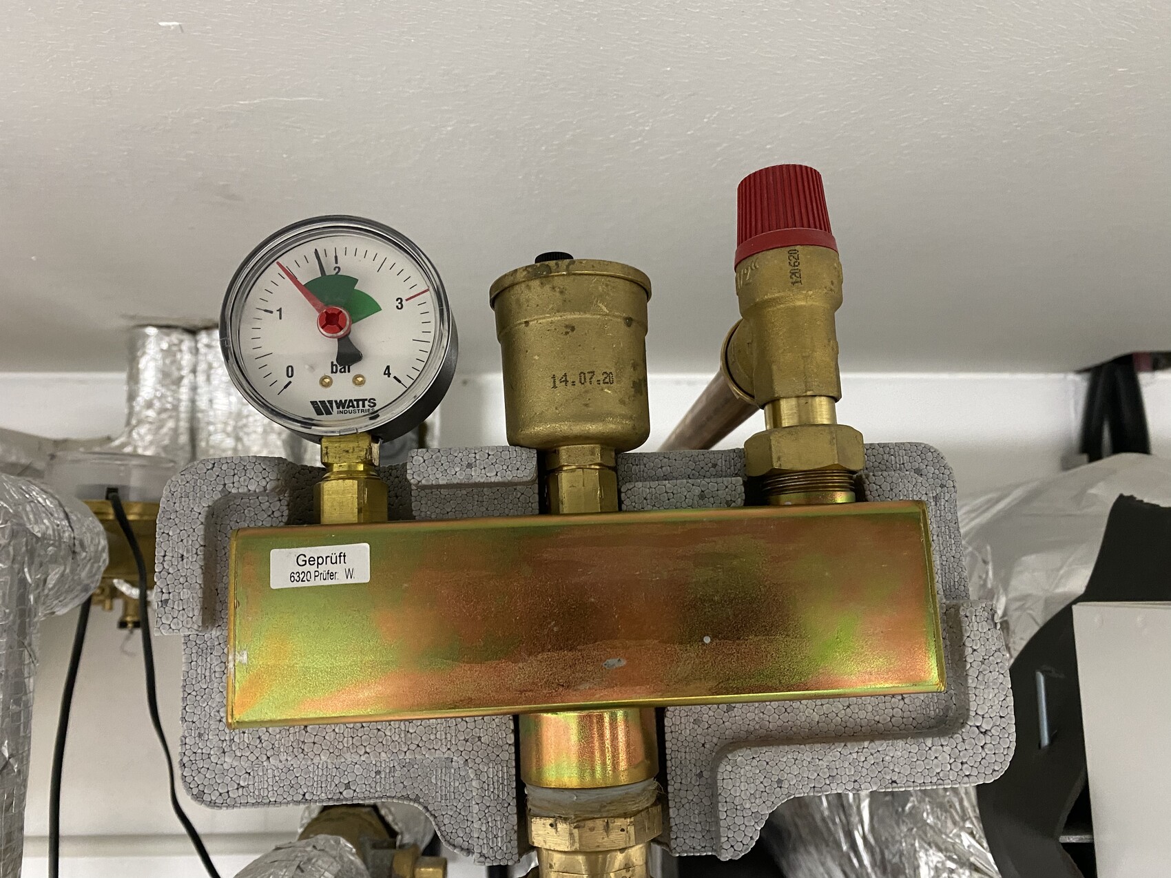

Eine Sache über die ich noch immer wieder stolpere ist dieses ominöse Überströmventil. In den HKV haben wir definitiv keines. So (s.Foto) schaut unser Vorlauf aus, sehr ihr da eines? Wenn ja, was genau müsste damit getan oder nicht getan werden?

Das sieht mir nur nach Manometer, automatischem Entlüfter und Überdruckventil aus.
Ein Überströmventil muss ja in irgendeiner Form eine "Brücke" zwischen vor und Rücklauf bilden. Also eigentlich entweder direkt nach der Heizung zwischen Vor und Rücklauf oder eben in einem der HKV.

Okay, danke dir! Ich gehe nochmal auf die Suche, aber bisher nichts dergleichen gefunden, außer so ein Teil kann evtl. direkt in der Heizung irgendwo sitzen.

Das ist einfach nur ein Manometer und nachfülventil für den Druck in der Fußbodenheizung.
Unser Überstromventil sitz direkt in der Wärmepumpe

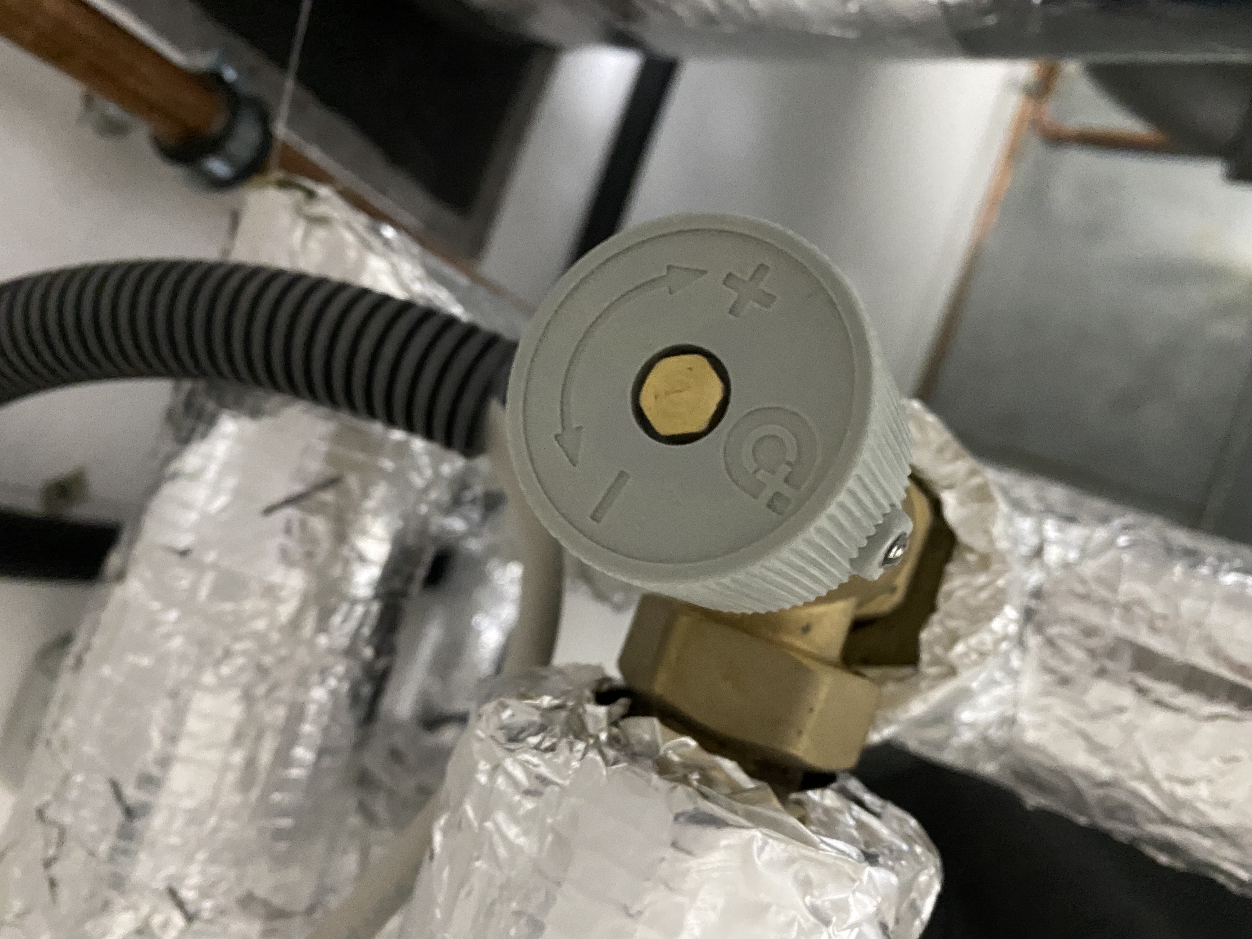

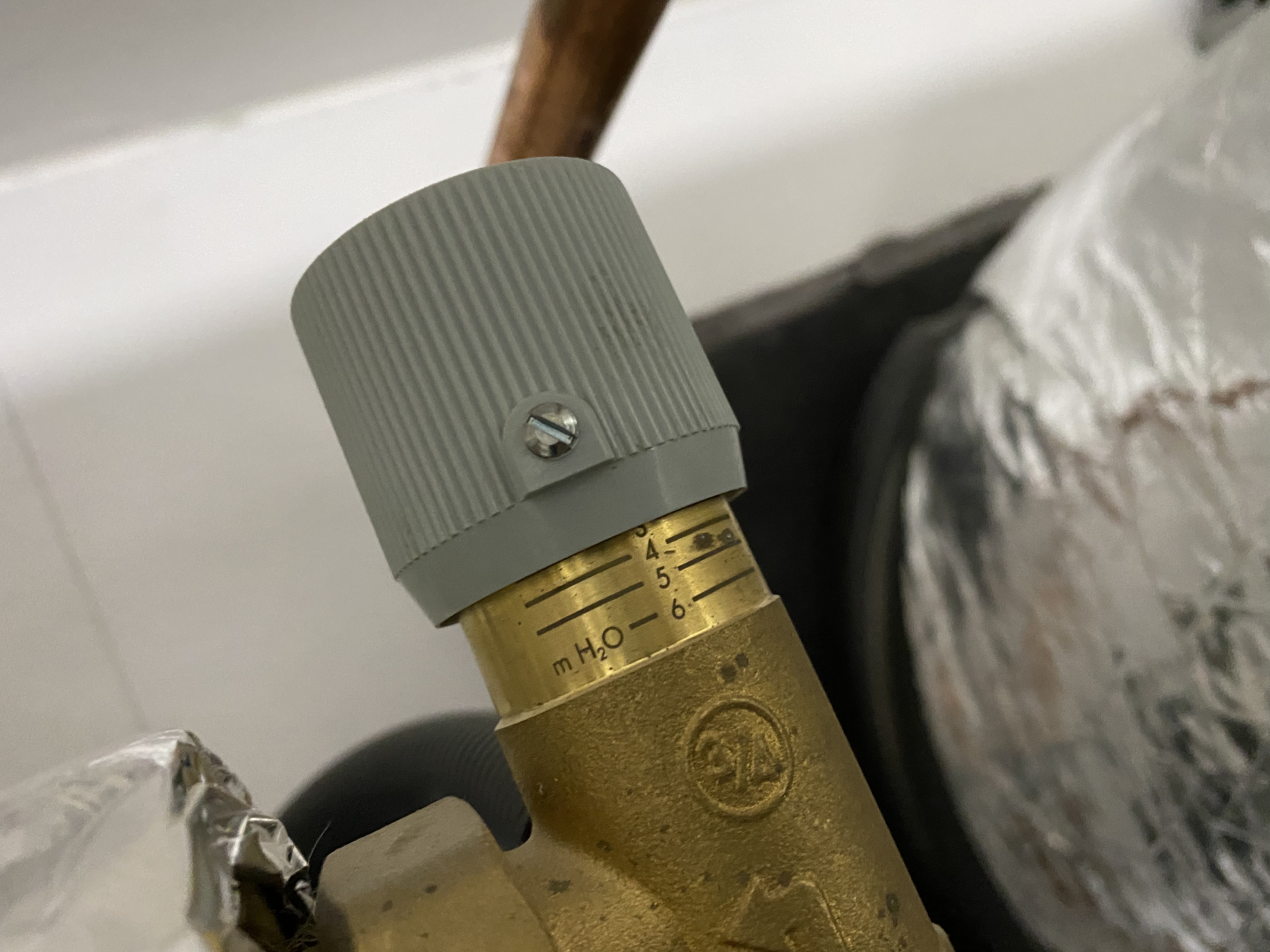

Vorhin hab ich es evtl doch noch entdeckt, zwischen Vor- und Rücklauf. Das könnte ein ÜV sein oder? Wenn ja, was sollte ich damit nun machen, wenn alle ERR abmontiert sind? Kann da etwas „schiefgehen“?
