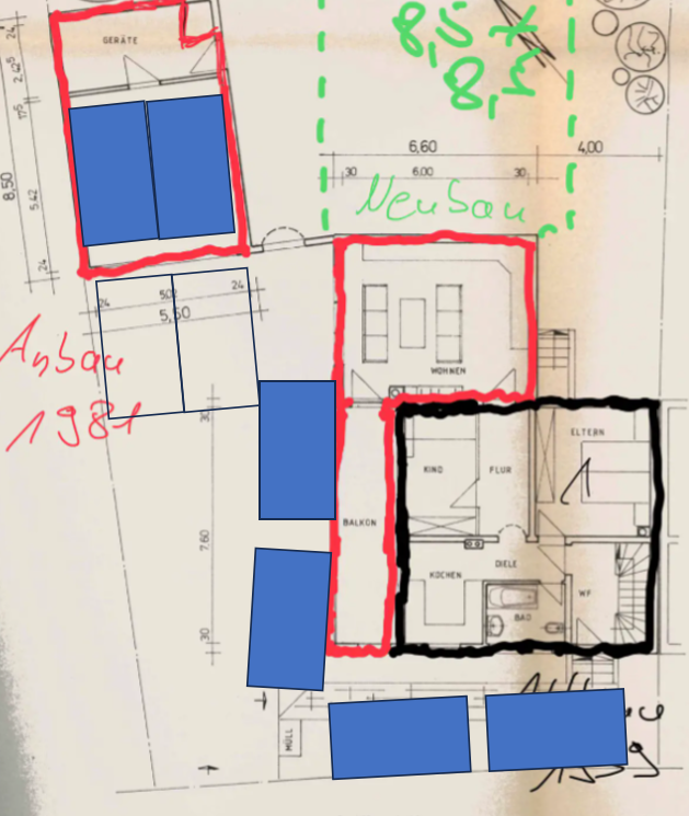

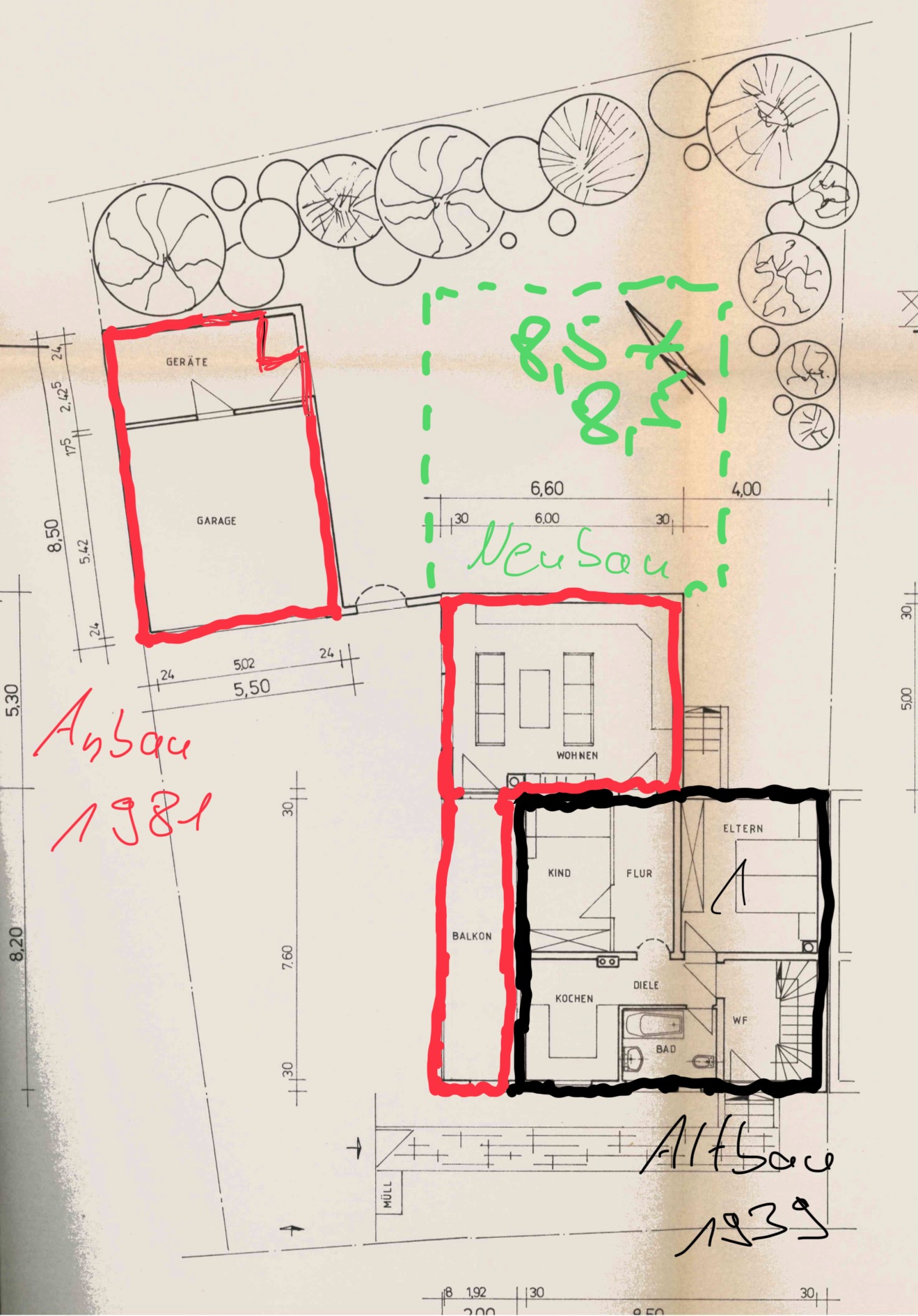

Anbei eine Skizze des Objekts. Ich hoffe daraus wird es klarer (?).
Schwarz ist die Doppelhaushälfte von 1939, rot die Anbauten von 1981 (Balkon, „Wohnzimmer“ und Doppelgarage).
Bzgl. der Tiefe hast du Recht. Ich finde aber nichts gegenteiliges im Bauplan und das Planungsamt hat sich darüber auch nicht beschwert.

Was sagt der Bebauungsplan zum Baufenster? So ein riesen Baufenster kann ich mir nicht wirklich vorstellen. Ist die Grundflächenzahl nicht schon ausgereizt?
Laut Planungsamt passt es. Ich dürfte nur nicht noch mehr zubauen, denn dann wirds kritisch. 8,5 x 8,5 soll ok sein.
Das größere Problem sind wohl die Stellplätze. Wenn ich aufs bestehende Gelände insgesamt irgendwie 6 bekomme, ist es ok.

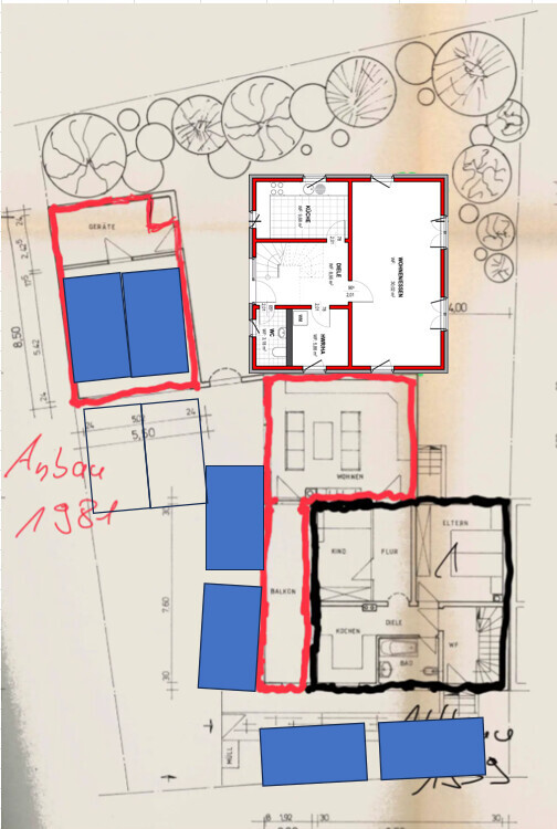

Die Aussage des Amtes ist nix wert. Dein Bauantrag sollte nachweisen, das die Geschossflächenzahl eingehalten wird. Ebenso die EInhaltung der Anzahl der Stellplätze.

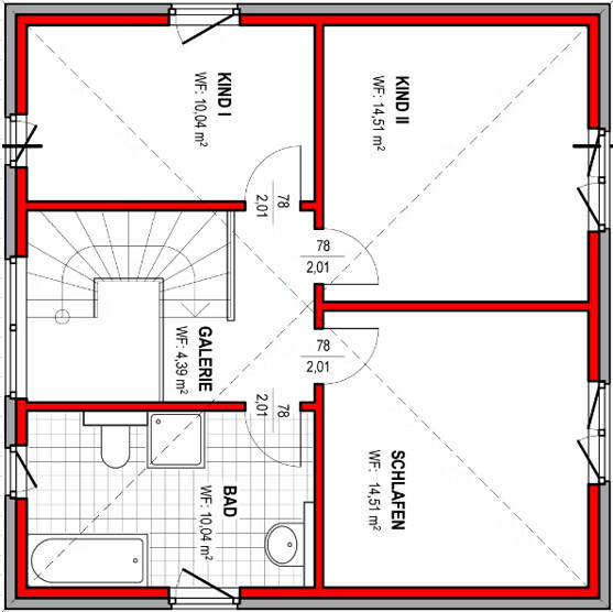

Das war so nicht rauszulesen: Du hattest nur 3 Kinderzimmer, Küche und 2 Bäder und Büro erwähnt, nicht aber Wohn- und Schlafzimmer ( deshalb die Nachfrage und Unverständnis)
Du willst noch nicht einmal einen Technikraum einplanen… insofern wird das neue Haus ja nicht eigenständig funktionieren.

Das Problem liegt auf der Hand und in Deiner Planung, dass Du vieles vermischst. Während ein Anbau einer Wohneinheit zugehörig ist, möchtest Du ein eigenständiges Haus anbauen. Wenn man die Eigenständigkeit genau nimmt, müsste man wohl das Grundstück teilen, ggf ideell teilen. Es gehört Abstellfläche zu einem Haus wie auch Technik. Anschlüsse werden an das Haus gelegt. Natürlich kannst Du privat noch den alten Keller Deines alten Hauses nutzen, aber wirtschaftlich ergibt sich dann eine Abhängigkeit. Einfach mal so Technik vom Altbestand nutzen und später Altbestand abreißen, ist nicht. Ein Neubau muss sich den neuen Erneuerbare-Energien-Gesetz-Bestimmungen unterordnen. Ein Haus sollte auch für eine spätere Abspaltung (Verkauf, Vermietung… ob alt oder neu) funktionieren.
Ich gehe mal davon aus, dass die 8,5 x 8,5 sich aus der Rechnung aus der Grundflächenzahl bzw Geschossflächenzahl ergeben haben?
Bei 8,5 x 8,5 bist Du ca. bei 55-60qm Wohnfläche eines Geschosses. Hast Du mal ausgerechnet, was da rauskommt an Raumflächen, wenn man davon ausgeht, dass Du keinen 3-geschossigen Turm bauen willst? Nicht dass man 50qm Allraum braucht. Aber 4 Schlafzimmer je 12qm, kleines Wannen und kleines Duschbad zusammen 12qm, TK von 8qm, AB von 2qm, Büro von 8qm und Flure inkl Treppe von 20qm bin ich für den Rest (Küche, Ess und WZ) bei 22qm. …
Zudem wird das Grundstück vergewaltigt, sodass man Garten schon gar nicht mehr findet. Wo wäre also da der Mehrwert?
