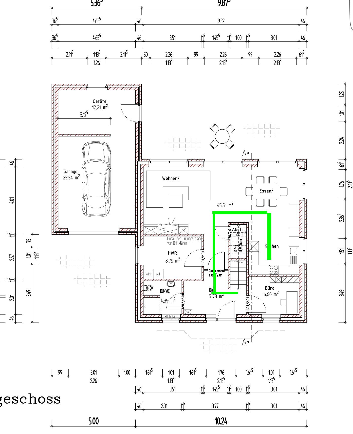

Zu der Dusche möchte ich nur sagen das sie eine Abmauerung bekommt die sogar reicht um sich hinzusetzen. Dazu weiss ich nicht warum der duschkopf unter der schräge ein Problem sein soll.da wo der hinkommt müsste eine Höhe von 2.20 locker sein.
Na ja, es ist ja vor allem auch der Weg in die Küche, die Kinderzimmer usw.
Weg in die Küche morgens .. und fast alles davon auch, um jedes Schulkind zur Tür zu bringen. Man kann da aus der Küche auch nicht mal schnell zur Treppe hochrufen, dass nun endlich Frühstückszeit ist usw.
Sofa mit dem Rücken zum Fenster, aber immer schön zum Gang hin.

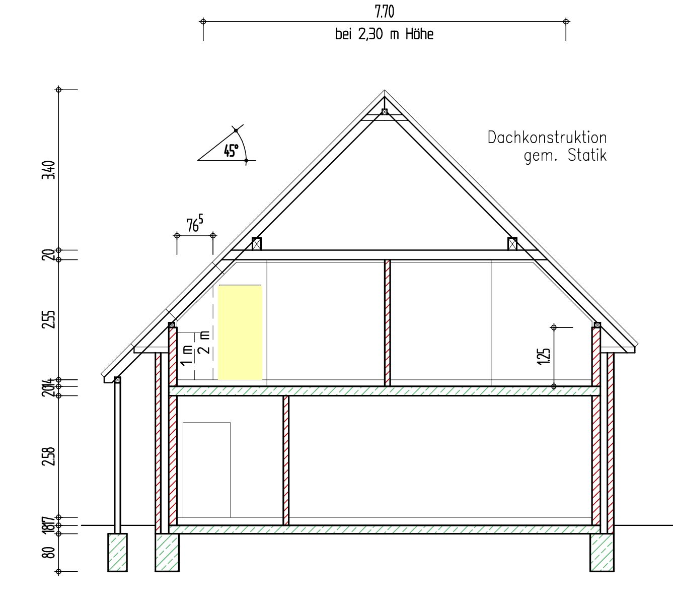

Z. B. Kinderzimmer 2 aus deiner Schnittzeichnung:
Schnitt durch Dachkonstruktion mit Maßen und statischen Elementen
erkennst du was ich meine? In aller Regel öffnet man eine Tür ja nicht ganz, um dann durchzugehen, sondern geht schon leicht schräg durch .. und da landet man hier an der Dachschräge. Denn das Gelbe ist die Tür zum Kinderzimmer.

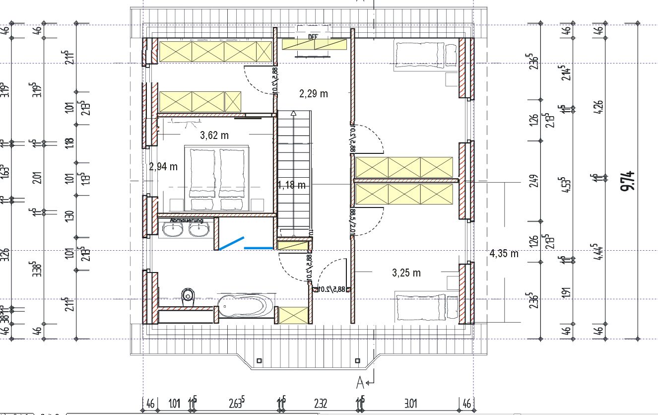

OG ... allein die Hochkommsituation:
Grundriss eines Obergeschosses: Eltern-Schlafzimmer, zwei Kinderzimmer, Ankleide, Bad, Flur.
eher eng und dunkel.

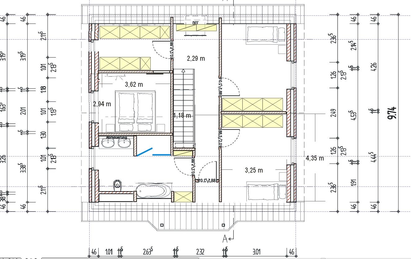

Dafür hier:
Grundriss des Obergeschosses mit Schlafzimmern, Bad, Treppe und Möbeln.
freier Raum, das Südfenster. Planunten im Norden dann der Abstellbereich für Etagen-Staubsauger und -wischer.
Stauraum im Bad für Handtücher, Klopapier etc. und eine richtig große Dusche ohne Dachschräge.
Weiterer zusätzlicher Stauraum im Flur, z. B. Bettwäsche in den Kommoden unter dem Dachfenster. Ok, der Ankleidebereich hat durch die Dachschräge planoben jetzt etwas weniger Stauraum als in deiner letzten Variante, dafür eben zusätzlichen praktisch verteilten Stauraum.
Außerdem überdeckt dein OG 2 Antrittstufen der von unten kommenden Treppe. Das ist leider im Schnitt nicht enthalten, könnte aber die Kopffreiheit auf der Treppe einschränken, insbesondere beim Runtergehen.

Deine Planung ist nicht schlecht nur habe ich ein Problem das unsere tv Möbel die alle 3 zusammen 3,26m in Anspruch nehmen nicht anders hinpassen.
Dazu im Bad gefällt mir nicht das der Waschtisch hinten in der ecke steht und kein Platz für schränke daneben ist,aber Hauptsache eine Riesen dusche die zwar schön ist aber wir auch mit weniger klarkommen.
Das mit dem Süd Doppelflügelfenster gebe ich dir recht das es schöner wäre aber es würde im Kinderzimmer Platz wegnehmen wo die eh nicht groß sind,dazu im Schlafzimmer uns den Platz für eine Kommode wegnehmen für Bettwäsche usw. die wir brauchen.
Dazu brauchen wir 5m in der Ankleide mit 2,34m Höhe, somit wäre die andere ankleide zu klein obwohl die Art mir gefallen hat wie es geplant ist.
Zu der hoch komm Situation kann ich nur sagen mehr gibt der Grundriss mit der unbedingt gewollten Graden Treppe nicht her.
Da wir die Zimmer nicht verkleinern wollen nur um im Flur mehr Platz zu haben verzichten wir auf dieses Fenster.
Das mit deiner antrittsstufe muss ich mit meinem Architekten besprechen was er dazu sagt.

Letzten Endes musst du das selber wissen, vor allem musst du bzw. ihr auch selber dort wohnen. Aber allein die Zuganssituation zu den Kinderzimmern würde mich dazu bringen, den Grundriss definitiv nicht so haben zu wollen!
Vergleich (Geschätzte Werte)
Grundfläche (Nicht Wohnfläche) Kinderzimmer bei deinem Entwurf ca. 14,8m².
Bei kbt09´s Entwurf ca. 13,3m².
das Sind erst mal ca. 1,5m² weniger, was nicht ohne ist.
Schaut man sich die Pläne jedoch genauer an, werden bei deinem Entwurf ziemlich genau diese 1,5m² schon allein für den Eingang verbraten, um überhaupt in den Raum zu kommen.
Also. 3m², welche man bei kbt´s Entwurf sinnvoller einsetzen kann, um zb. den Flur heller zu machen, oder andere Dinge.
