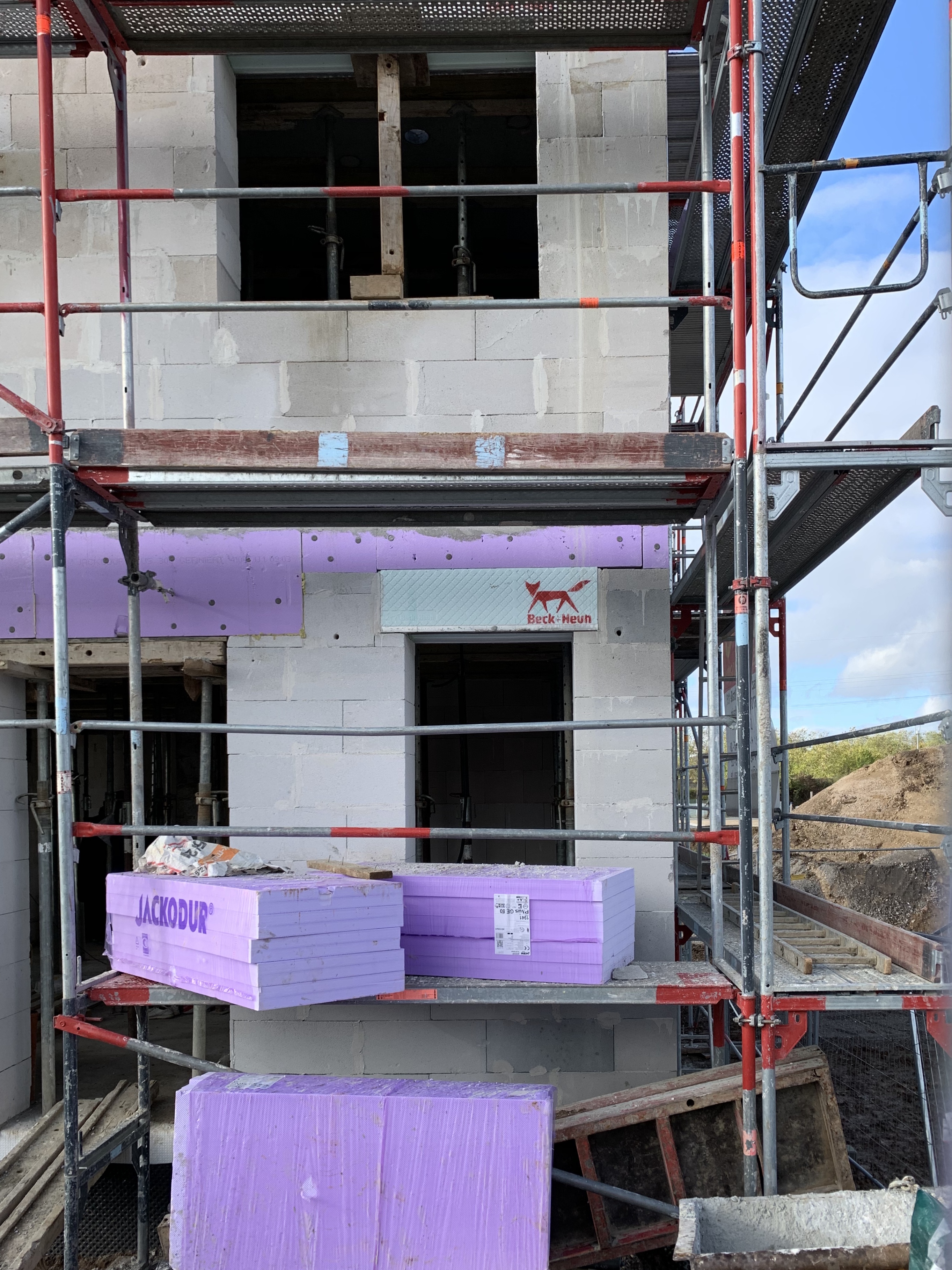

Nö bei uns in der Gegend ist genau das Gegenteil der Fall. Die hier gezeigte Variante habe ich hier noch nie gesehen. Aber dürfte völlig wumpe sein. Ergebnis wird das gleiche sein. Welche Variante gewählt wird, dürfte vom Zeitmanagement der Firmen abhängen. Hier muss der Maurer halt nicht auf den Zimmerer warten
hat die eine gegenüber der anderen Variante einen Vor- bzw. Nachteil ?
Das ist eine Frage der Eignung. Ein Pfettendach braucht natürlich einen Giebel, wenn es kein eigenes Ständerwerk hat (welches den Grundriss mitbestimmen würde), folglich muß der Giebel vorher da sein. Einem Sparren- und erst recht einem Binderdach ist das egal, dann macht man manchmal gerne den fummeligen Giebel später.
