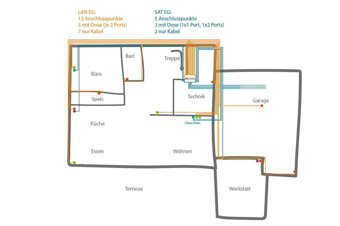

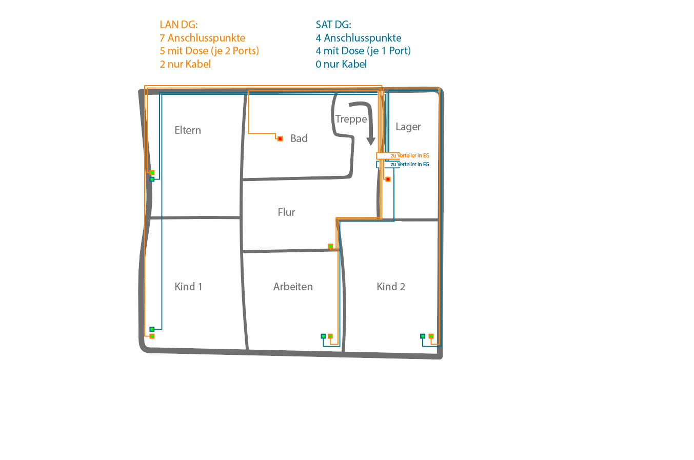

Hallo miteinander!
Ich habe mich hier im Forum bereits etwas umgeschaut, um Antworten auf meine (teilweise spezielleren) Fragen zum Thema LAN/SAT im Einfamilienhaus zu bekommen. Allerdings hat das in der Summe nicht wirklich geklappt. Daher würde ich mein Anliegen hier gerne komplett schildern, in der Hoffnung ein paar Antworten zu meinen Detailfragen zu erlangen.
Eckpunkte:
Ich plane momentan die LAN/SAT-Verkabelung für unser Einfamilienhaus. Die restliche Elektrik wird vom Fachmann vorgenommen. Um ein wenig Geld einzusparen wollte ich LAN und SAT selber umsetzen.
Unser Einfamilienhaus hat ein EG, DG, eine Garage mit Werkstatt und einen kleinen Dachboden. Keller haben wir keinen.
Die LAN- und SAT-Dosen sollen im ganzen Haus großzügig verteilt sein und im Technikraum im EG zusammenlaufen.

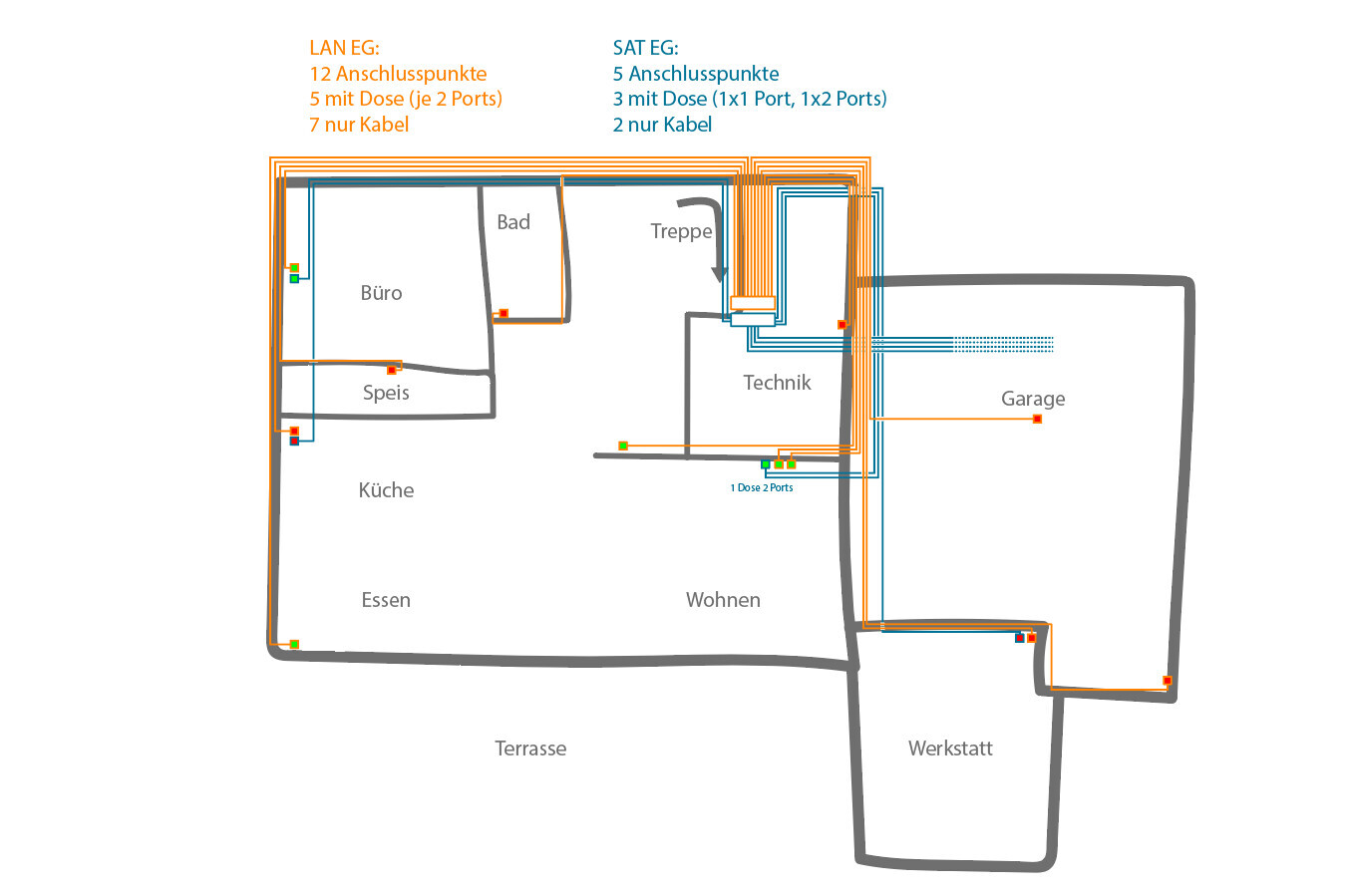

Grob soll das ganze so aussehen, wie auf den beiden angehängten Bildern.
An den grünen Anschlusspunkte wird je eine Dose (LAN 2 Ports, SAT 1 oder 2 Ports) gesetzt. Die roten Anschlusspunkte haben vorerst nur die Leitung ohne Dose und sind für später optionale Anschlüsse gedacht:
Insgesamt handelt es sich im ganzen Haus um die folgende Anzahl an Anschlusspunkten:
LAN - EG: 12 Anschlusspunkte (5x mit Dose (5x2 Ports), 7x nur Leitung)
LAN - DG: 7 Anschlusspunkte (5x mit Dose (5x2 Ports), 2x nur Leitung)
LAN - Gesamt: 19 Anschlusspunkte (10x mit Dose (10x2 Ports), 9x nur Leitung)
SAT - EG: 5 Anschlusspunkte (3x mit Dose (1x1 Port, 1x2 Ports), 2x nur Leitung)
SAT - DG: 4 Anschlusspunkte (4x mit Dose (4x1 Port))
SAT - Gesamt: 9 Anschlusspunkte (7x mit Dose (5x 1 Port, 1x2 Ports), 2x nur Leitung)
Die ganze Verkabelung soll im Technikraum zusammenlaufen und in einem Serverschrank (19 Zoll, 12 HE) untergebracht werden. Dieser soll am besten in die Wand (wäre dann auf der anderen Seite unterhalb der Treppe) eingelassen werden.
Fürs LAN würde ich Duplex CAT.7 Verlegekabel Gigabit 10Gbit Netzwerkkabel 1000Mhz SFT verwenden.
Für SAT 135dB Koaxial SAT Kabel Antennenkabel Koaxialkabel 4-Fach abgeschirmt für DVB-S / S2 DVB-C und DVB-T BK.
Alle Leitungen (19 Duplex LAN = 38 Anschlusspunkte, also auch die, die vorerst auf der anderen Seite nur in der Wand liegen) sollen dann über ein 2 24er-Patchfelder und einen 24 Port Switch an die Fritzbox (Internet) angeschlossen werden.
Von der SAT-Schüssel würde ich an einen Multischalter (im Serverschrank) und von dort aus an die SAT-Dosen im Haus.

Ich probiere mal einen Teil der Fragen zu beantworten:
  • 9er Schrank könnte gehen, ist aber schnell zu eng. Vielleicht kommt irgendwann mal ein Server hinzu, Geräte die keinen 19" Formfaktor haben oder sonstirgendwas die nächsten 30 Jahre. Besser den größeren Schrank wenn es geht.
  • Die passen sicherlich in den Schrank, bequem möglicherweise nicht mehr. Hängt zusätzlich auch von der Tiefe der Schränke ab.
  • Sat-Fragen kann ich nicht beantworten, wirkt für mich aber überdimensioniert. Selbst Küche, Werkkeller und sogar die Speisekammer mit Sat-Anschluss... muss das wirklich alles?
  • Mit den Leerrohren ist es so eine Sache, keine Ahnung was die Zukunft in 20 Jahren bringt. Einen Austausch der Kabel halte ich für sehr unwahrscheinlich. Ich persönlich würde Leerrohre nur sparsam verlegen. Vielleicht als Kompromiss nur Leerrohre bis in den ersten Stock, sodass du in ferner Zukunft einfacher von Raum zu Raum neu verlegen kannst.
  • Accesspoints: Absolut setzen, klar. Einmal einen zentral wenn es reicht, also in deinem Flur oben. Muss ja nicht unter der Decke sein, total egal. Wenn es nicht reicht dann mehr. Merkste wenn du dort schon wohnst. Aber sind ja genug freie Anschlüsse in jedem Zimmer.
  • Sonstiges: Da du schon überall reichlich Dosen hast fehlt nur noch outdoor die Terrasse An deiner Stelle würde ich eher downsizen auf ein Patchpanel.

Einlassen ist nicht optimal da du nur von vorne drankommst.
Aps kannst du auch an der Wand anbringen. Decke ist aber besser.
Wenn du unbedingt Wand möchtest schau dir mal die Unifi Iw-hd an. Hie hättest du Accesspoint und Lananschlüsse zusammen.
Hat der Technikraum eine (überdimensionierte) Kontrollierte-Wohnraumlüftung mit zu und Abluft?
Ansonsten würde ich mir das gut überlegen ob ich die Technik in einem warmen und feuchten Raum unterbringen würde.
Würde auch über entsprechenden Router und Switch nachdenken um mit Vlans zu arbeiten.
Schrank würde ich auch in min12he nehmen.
Da wird es schnell voll.
