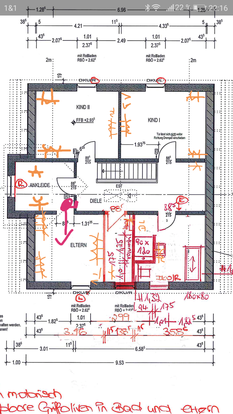

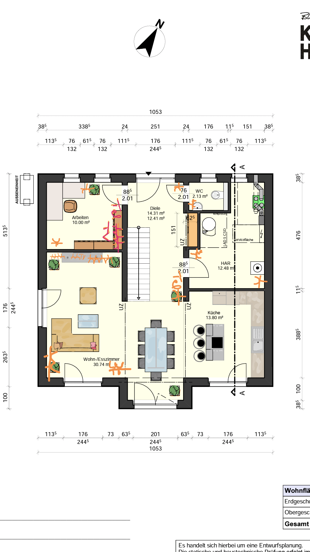

Hi, hatten am Freitag unser Elektrogespräch, sprich, wo was hin kommen soll.
Anbei mal ein Plan, wie wir es mit dem Elektroinstallateur geplant haben. Fast alles unsere Wünsche, Verbesserungsvorschläge kamen kaum.
Auf den Bildern sind die Steckdosen Orange eingezeichnet.
Internet/Telefon haben wir nur 2 Leitungen, er wollte pro Dose mehr 108€, dies machen wir nun selbst, also in jedem Zimmer ein Internetanschluss.
Wohnzimmer, 4-2-4 Steckdosen plus TV, und 2 und noch mal 2 Dosen.
Flur, 1 Steckdose vorne wie hinten, plus ein Telefon Anschluss
Hauswirtschaftsraum sind neben den Geräten selbst, auch Waschmaschine und Trockner, noch 2 einzelne Dosen.
Gäste WC, 1 Dose
Arbeitszimmer, 3 Steckdosen plus Tel. und TV und 2mal 1 Steckdose
Oben dann:
Kinderzimmern, 3 Steckdosen plus TV und 2 mal 2 Steckdosen
Ankleide, 2 einzelne Steckdosen mittig oben (für Ikea Pax Leuchte)
Dazu, der Lichtschalter auch fürs Schlafzimmer im Ankleidezimmer...ist dies gut so? (Roter Punkt-Pfeil)
Schlafzimmer, 3Dosen plus TV, und neben dem Bett jeweils 3 Dosen (hier lieber unten oder etwas weiter oben, damit es über dem Nachttisch ist? Da man ha täglich Babyphone, Handy etc einsteckt.)
Abstellkammer, 2 einzelne Dosen
Bad, 2 Steckdosen an der linken Seite der Waschtisch Wand.
Hier zusätzlich eine Deckenleuchte vor der Dusche.
Gibt's hierzu Verbesserungsvorschläge? Den einen Anschluss da lassen und nen strahlen hin, der in die Dusche leuchtet, oder mit dem einen Anschluss LED Spots in die Decke bauen?
Flur, hinten noch 1 Dose.
So, nun folgen die Bilder, die hoffentlich erkenntlich sind.
Würde mich auf eure Antwort und Verbesserungen freuen.

Lass die Telefondosen weg die braucht kein Mensch...lege einfach im jeden Raum 2x RJ-45 in CAT7 und hinter Fernseher und im Arbeitszimmer 4x RJ-45 mit dem Ende im HAR dort kannst du alles nach belieben verklemmen und die Telefone dann auch darüber laufen lassen.
Mir Fehlen noch Steckdosen in der Küche und Esszimmer...das OG Bild kann man nicht sehen.
Ggf. noch Lautprecherdosen im Wohnzimmer Planen und SAT Anschlüsse überall.
Treppenbeleuchtung nicht vergessen...

Steckdosen sind in der Küche laut Küchenplan vorhanden, hier sind es 6 Stück zur freien Verfügung.
Im Esszimmer haben wir (k)eins, also die 2 an der Wand direkt zum Wohnzimmer hin.
Ist ja ein Ess-Wohnzimmer.

Bitte lies meinen Post mal durch...da steht das du die CAT7 Kabel welche du dann legst auch wunderbar für die Telefone nehmen kannst. und zwar da jedes davon.
Dein genannte RJ45, sieht nach nem normalen Netzwerkkabel aus, soll ich dass einfach lose in nen Raum legen?
Natürlich nicht lose sondern je eine Doppeldose oder eben je 2 Dosen an den Fernsehern und im Arbeitszimmer.
Der PC braucht doch nur einmal einen Anschluss.
Ja aber du wirst da kein Netzwerkdrucker haben, oder Netzwerkfestlatte oder oder oder??? Und wenn die Kabel dann nicht vorher gelegt wurden ist Nachrüsten eher unmöglich.

Gibt's auch eine Außensteckdose? Klingel? Sinnvoll könnte auch ein dickes Erdkabel in den Garten und/oder zur Garage/dem Carport/dem Stellplatz sein. Der eine oder andere plant auch eine Drehstromsteckdose ein (Betonmischer, Gartengeräte ...).
Telefondosen brauch man wirklich nicht mehr, wenn man Netzwerkkabel/Netzwerkdosen verbaut. Über diese Leitungen kann man dann auch Telefon leiten. Einfach vom Telefonhausanschluss das Telefon zu der Stelle leiten, an der alle Netzwerkkabel zusammenlaufen (bitte auch mal im Forum suchen "Netzwerk ..." das gab es hier schon ein paar mal, wie man dann mit der Fritzbox usw. usf.).
