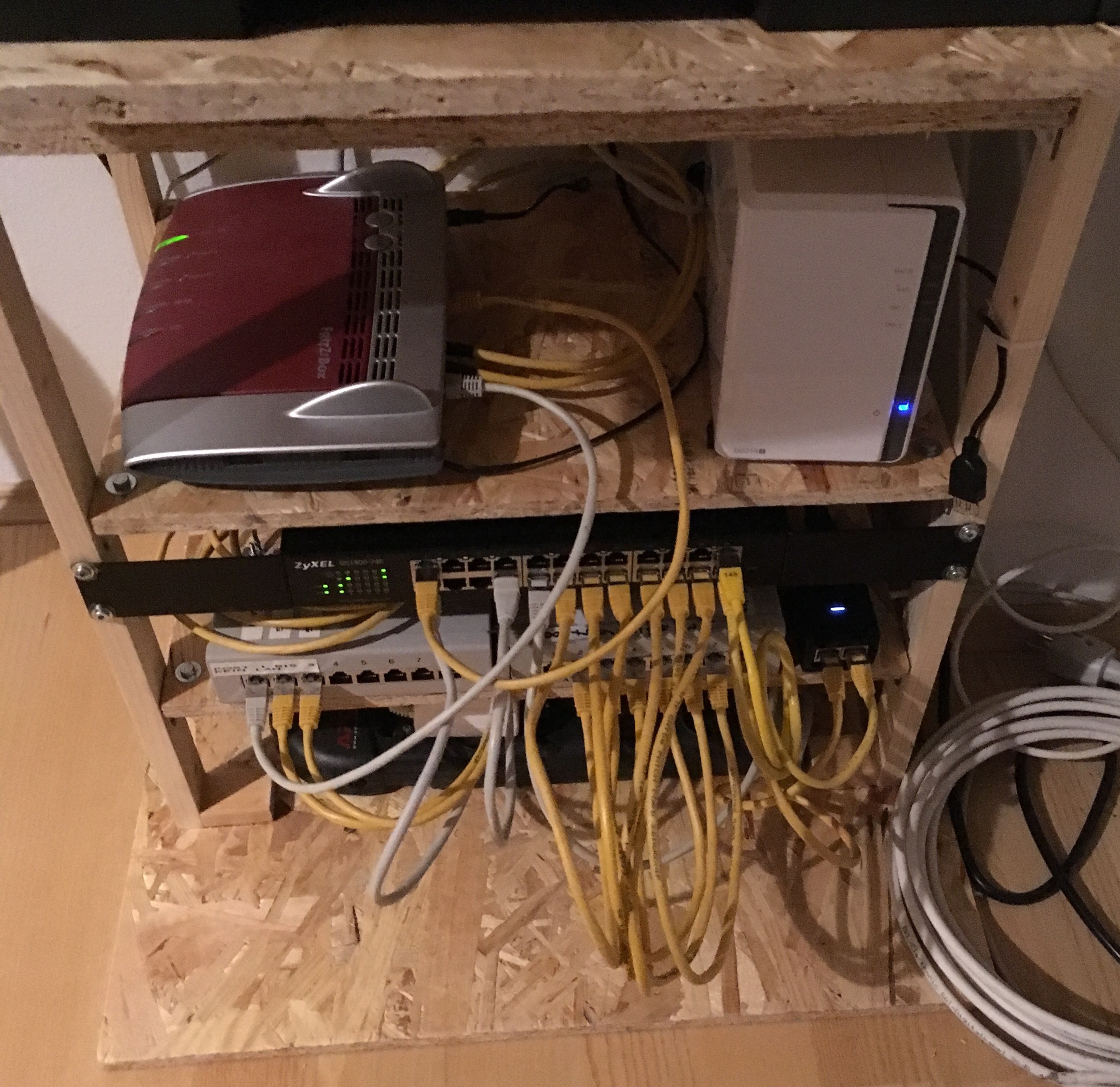

hanse987
Mir reichen die 4 Ports nicht. Hatte lange Zeit noch zusätzlich einen 8 Port Switch. Ein neuer 16er hätte gereicht, aber der 24er hatte einen sehr attraktiven Preis.
Geräte:
Netzwerkdrucker
NAS
CCU 2
2 x Raspi
TV
PC
Accesspoint
Hab jetzt die Gerätschaften immer noch nicht in einen Netzwerkschrank gepackt, aber irgendwann werd ich auch dass noch schaffen.
Netzwerkrouter und Switch im offenen Holzschrank mit vielen gelben Ethernetkabeln
enoausa
enoausa
Geräte:
Netzwerkdrucker
NAS
CCU 2
2 x Raspi
TV
PC
Accesspoint
So denke ich wirds bei mir auch rauslaufen...
Kannst Du ein wenig zu deinem Aufbau sagen?
Das graue sind 2 Patchfelder?
Die schwarze Leiste dein Switch?
Was ist das kleine schwarze Kästchen rechts?
Ist das weiße Kästchen eine NAS?
Hast du einen extra Router oder noch zusätzliche APs?
Wie ist dieser Aufbau vom Geräuschfaktor her?
Hast du deine Türsprechanlage ans System gekoppelt?
rick2018
rick2018
Das graue sind Patchfelder. An deiner Stelle nimmer gleich ein 24er für die Montage im Rack.
Das Kleine schwarze ist ein POE Injektor von Unifi.
Das weiße Kästchen ist ein NAS (2-Bay Synology?).
Vom Aufbau her sehe ich nur Fritzbox als Router und einen Accesspoint da nur ein Injektoren.
Das was ich sehe sollte bis auf das NAS lüfterlos sein. Wenn in einem Schrank eingebaut nicht hörbar.

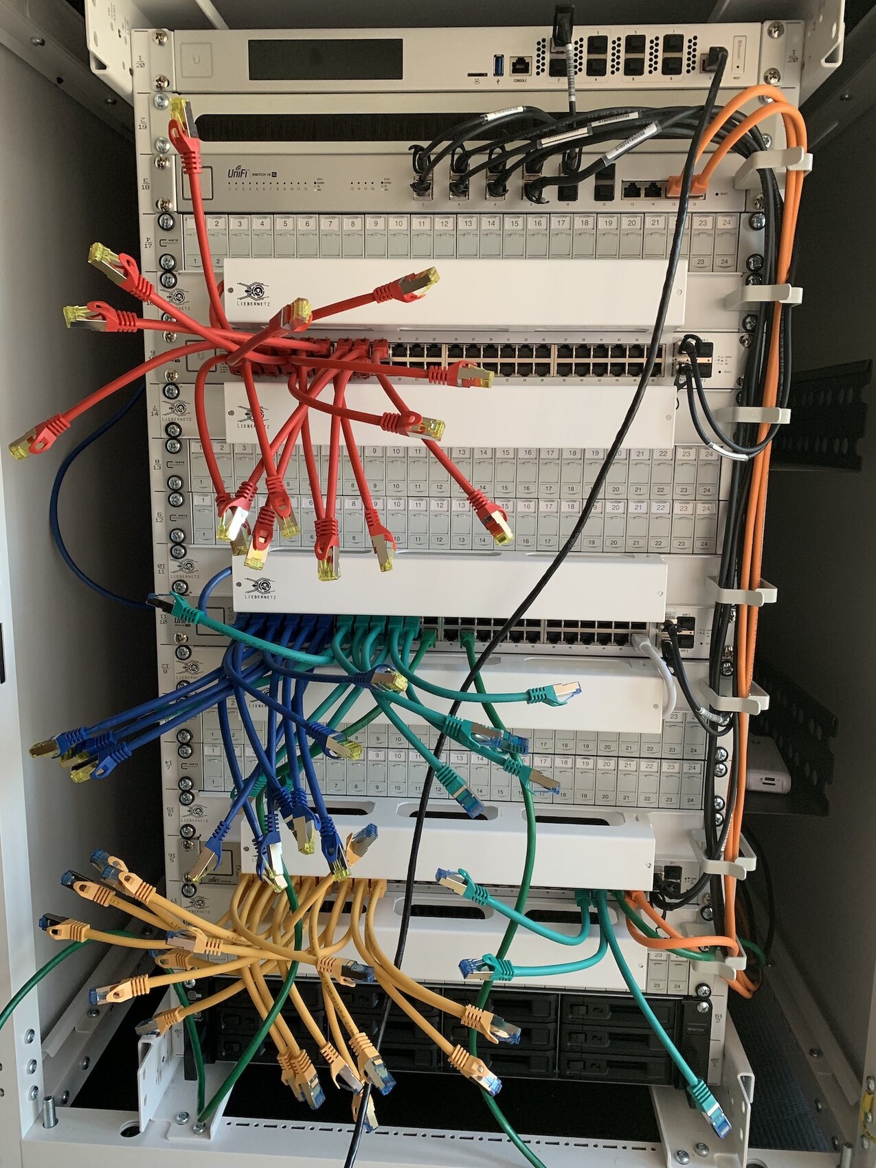

Ich bastle ja gerade an unserem Netzwerk für das neue Haus. Sieht aktuell im Aufbau so aus:
Serverrack mit bunten Netzwerkkabeln, Patchpanel und Switches im Rechenzentrum
