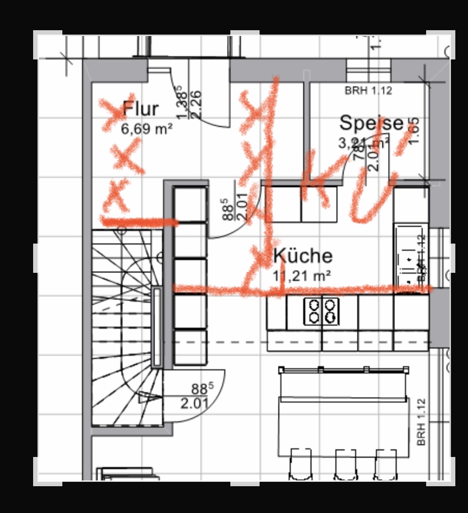

Ich finde den Entwurf recht solide und gut. Der wird funktionieren. Ein paar Vorschläge und Ideen:
zur Speis und so: ich würde eventuell auch auf die Speis verzichten, um den Flur zu entspannen und dort mehr schränke unterzubringen. Begründung: ich denke, dass ihr Euch keinen Gefallen mit der Küche macht, wenn diese Durchgangsbereich wird. Du schreibst selbst, dass ihr eher zu einer geschlossenen Version tendiert.
Ich bin unterwegs und habe mal auf Handy skizziert... die Treppe wäre hier auch 2 x gewendelt, damit dort noch Schränke
zu stellen/einzubauen sind. Küche dann als u oder Zweizeiler. Schänke dann auch für Besen und co. Brotschneidemaschine muss in einem Kü-Schrank oder Jalousienschrank untergebracht werden.
Ist nur ein Vorschlag,
der weitere kommt nur in Worten :p

Im OG würde ich die Ostfenster breiter machen (2 Meter) und mit Brüstung, damit man darunter Schreibtisch stellen kann.
Wanne im DG würde ich mittig des Daches stellen und dadurch in derDusche etwas gefühlt großzügigeres machen. Also, da kann man sicherlich noch das ein oder andere schieben. Keller: da würde ich auf ein Fenster im HO verzichten und den Lichthof etwas einkürzen bzw den im Süden unter das WZ-Fenster setzen. Die Idee zur SO-Terrasse würde ich weiter verfolgen.
Eine ganz andere Idee wäre, den Eingang in den Osten zu setzen, die Treppe zum Keller in den Norden... aber damit hab ich mich jetzt nicht in diesem Plan beschäftigt, ich hau die Idee nur mal raus!

Vielen Dank für den Input! Da sind ein paar gute Ideen drin. Tatsächlich hatten wir den Eingang anfangs im Osten geplant - ist aber echt schwierig das Treppenhaus dann gut unterzubringen (weil im DG kein Kniestock muss das Treppenhaus zumindest halbwegs mittig liegen).
Dass die Küche Durchgangsbereich ist, ist ein echt guter Punkt. Da hab ich noch nicht genug drüber nachgedacht. hm... Das könnte ein Problem werden.

Nein: nochmal lesen. Durch eine breite Öffnung geht mehr Licht in die Breite, Brüstung! gibt einem Raum Schutz, bodentief macht offen... deshalb MIT Brüstung :)
... hab ich mir gedacht, deshalb meine Zeichnung. 2-Zeiler für Küche verbraucht in der Küche 2,40 Breite. Zw Tür und Treppe bekommst Du einen ein(!) Meter tiefen Allroundschrank für alles!

Ja klar... wer lesen kann und so :) Ok, plane ich mal durch - danke für die Korrektur.

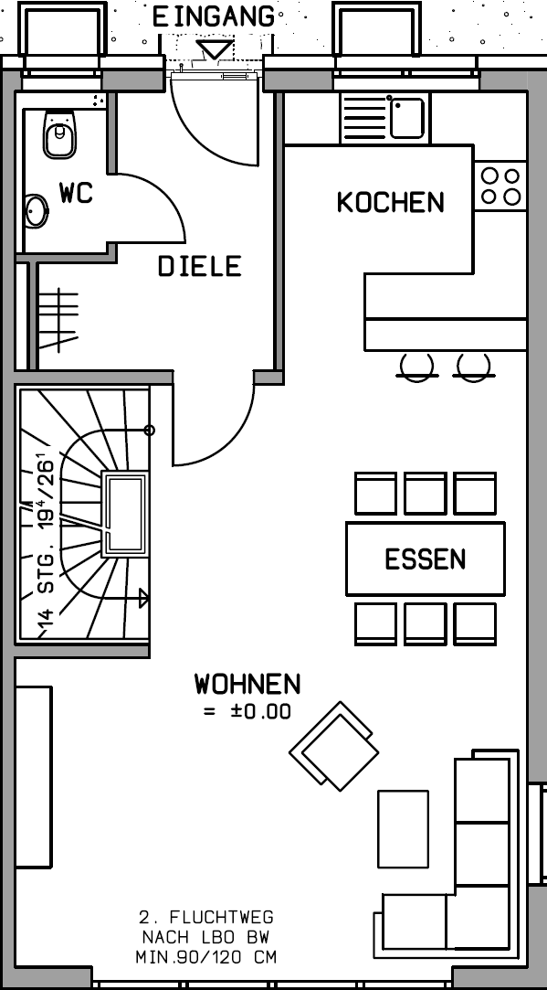

Das hier ist übrigens der Grundriss im Standard. Offene Treppe wollten wir ja nicht. Treppenhaus davor macht den Essbereich sehr schmal. Außerdem ist die Treppe hier ganz anders, deutlich tiefer. Ich hab eine längere schmälere eingeplant.
