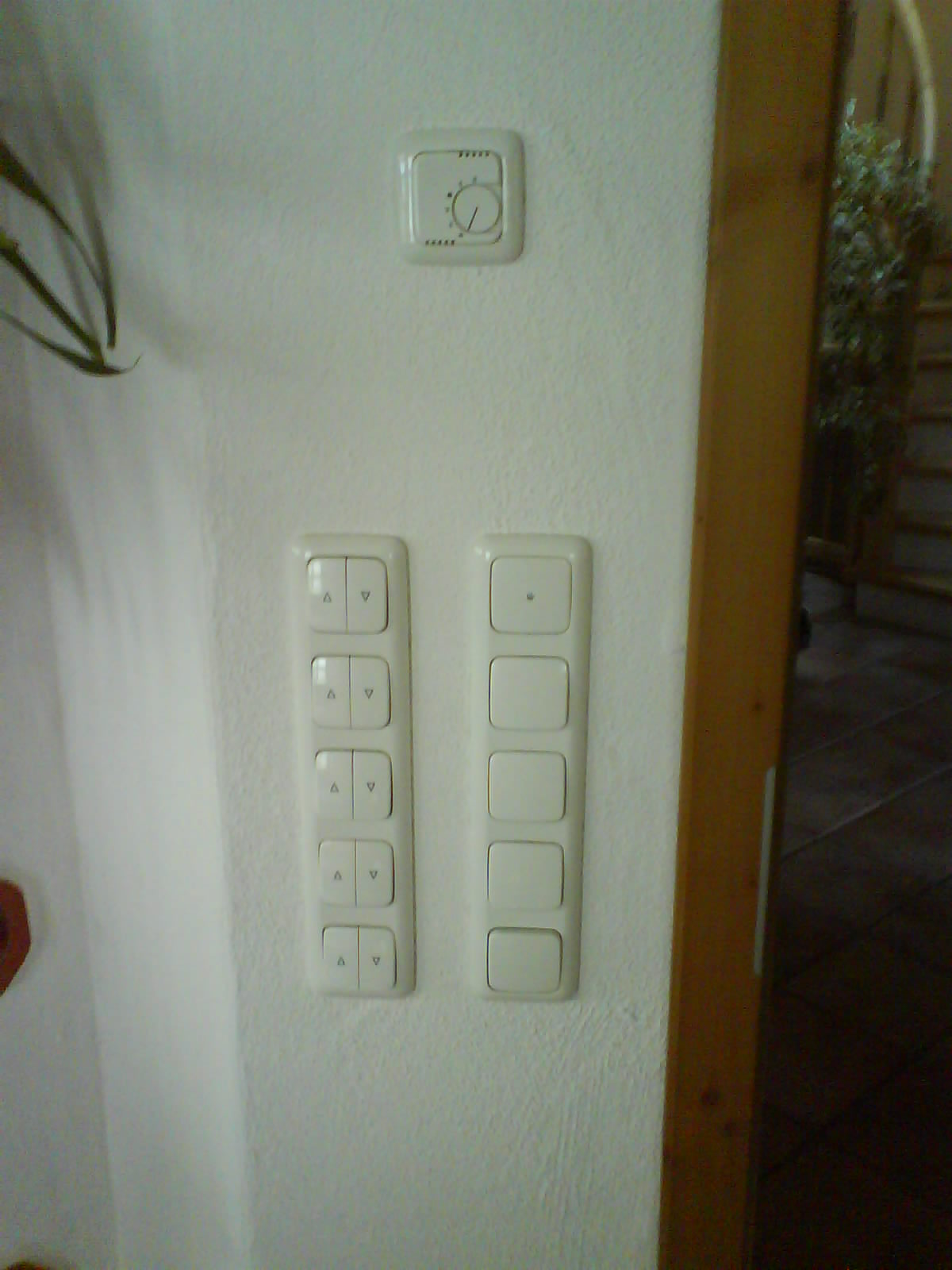

Jalousien Schalter 15
Wirklich? Wozu? M.E. kann man immer die Hälfte komplett streichen.
Lichtschalter 11-12
Auch hier...wirklich? In ähnlichen Häusern kommt man mit 7-8 gut aus.
Jeder Schalter kostet bares Geld und das treibt nur den Preis nach oben ohne einen wirklichen Nutzen.

Ja Schalter wird so eine Sache. Gibt es denn einen Richtwert? Bei soviel Jalousien und so vielen Lampen = x Schalter? Im EG würde ich versuchen es so Smart wie Möglich zu halten. Vielleicht reichen 2-3? OG sind 4 Zimmer und Flur evtl. dann auch“nur“ 4 Schalter?
