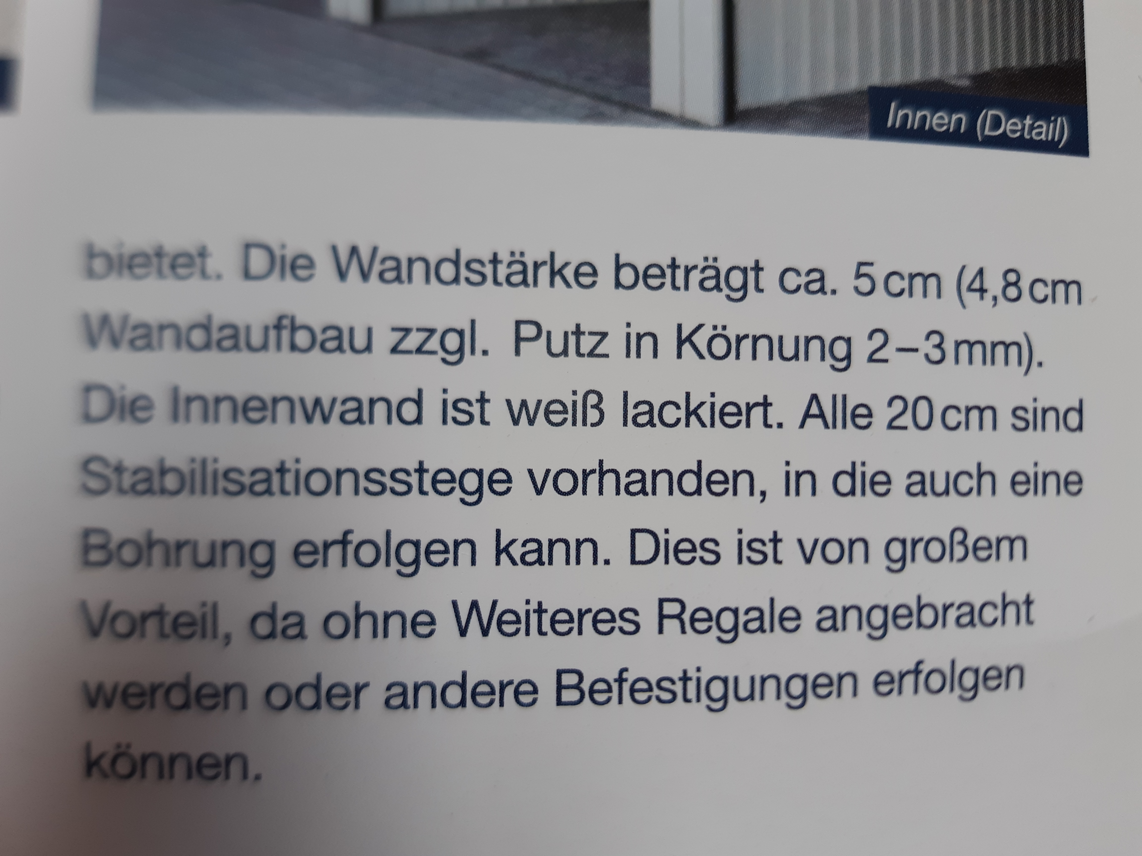

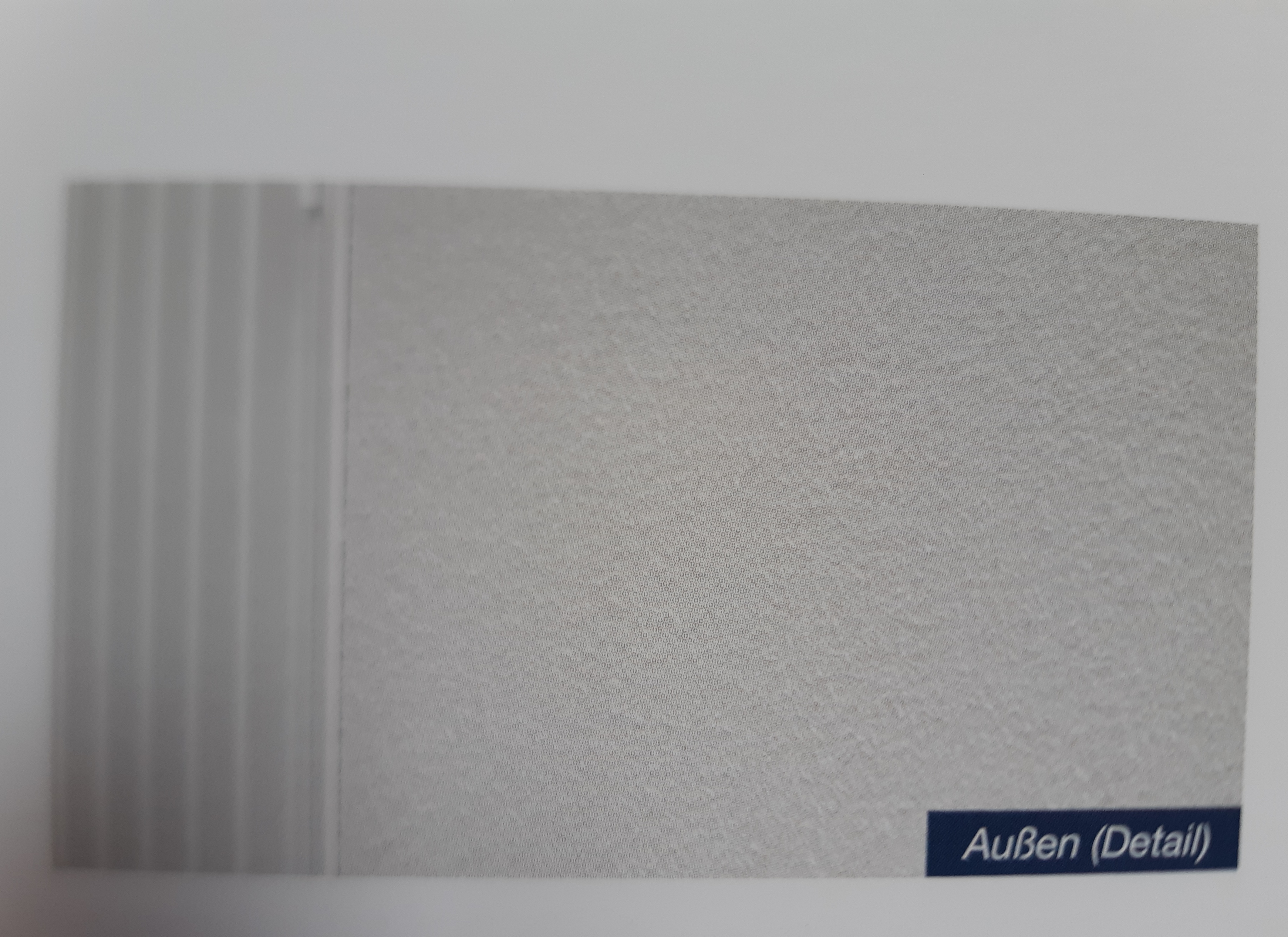

Wir haben vor zwei Tagen für eine verputzte Garage, 3m x 8m, Höhe 2,60m, mit Vorbereitung Dachbegrünung und zwei (!) Sektionaltoren (je eines vorne und hinten) unterschrieben. Sie wird 10.500 Euro kosten. Deswegen wundern mich die 15.000 Euro für den Carport ein wenig. ;-)
Kommt drauf an wie und was man macht. Die einen graben in Eigenleistung 4 Löcher in den geschotterten Parkplatz, betonieren Punktfundamente und setzen da einen Bausatz für 1500€ drauf. Die anderen lassen sich eine Bodenplatte betonieren und darauf vom Zimmermann (alternativ als Aluminium oder mit Glas) einen teuren Carport stellen. Als Zwischenlösung kann man sich natürlich einen höherwertigen Bausatz selbst hinstellen und den Untergrund pflastern. 5000€ würde ich schon veranschlagen, das reicht dann für einen Bausatz und Pflaster in Eigenleistung.
Ist wie bei der Garage...die einen nehmen es billig als Stahlgerüst mit verputzten Blechen. Die anderen wollen unbedingt gemauert mit Satteldach und begehbarem Dachboden. Und andere stellen sich die Betongarage hin ;)
Pinkiponk
Kannst Mal bitte Fotos von der Garage reinstellen und die Firma nennen?
Fotos gerne. Hinsichtlich der Nennung dieser Firma habe ich Sorge, dass es als Schleichwerbung verstanden wird und ich dann gesperrt werde, weil ich schon so viele Ermahnungen erhielt. Bei Interesse kann ich den Namen aber vielleicht verschlüsselt nennen.
Die Daten lt. Bauvertrag:
Maße über alles (B x L x H in m) 2,95 x 8,06 x 2,60
Lichte Tormaße (B x H in m) 2,50 x 2,16
- Vlies, E-Pfetten
- Dachlasterhöhung auf 300 kg/qm, Gründach (mit "Gründach" ist nur die Vorbereitung gemeint, das Begrünen übernehmen wir selbst)
- 1x Sektionaltor Vorderseite, 1x Sektionaltor Rückseite
- Montage
Gesamtpreis incl. MwSt. 10.500 Euro
(Bei uns werden Außenputz, Blenden, Hörmann-Sektionaltore, Dachrinne mit Fallrohr in weiß ausgeführt. Den Putz streichen wir dann selbst in der Farbe des Hauses (die dem Haus zugewandte Seite, die ich, sofern möglich, auch gerne begünen möchte, streiche ich evtl. aber auch grün). Das ist nicht viel, quasi nur eine Seite und vorne/hinten ein bißchen, aber da sind ja auch die Tore. Die andere Seite unserer Garage schaut zum Nachbarn und der halt vielleicht eigene Pläne hinsichtlich Farbe.)
Lieferzeit: 7-12 Wochen, Bodenplatte/Punkt- oder Streifenfundament müssen wir selbst machen oder machen lassen
--> Die beiden Garagentorantriebe und Handsender besorgen wir selbst, das hat uns "sogar" der Verkäufer empfohlen (warum weiß ich nicht), da es die günstiger beim Hersteller oder im Baumarkt gibt.
