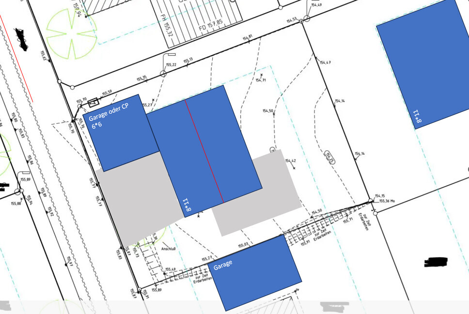

Bzgl. Split Level konnte ich kaum Informationen finden (Mehrkosten etc.). Sinnvoll wäre das ja in der Ostecke des Grundrisses oder (siehe Anhang)?
Nein, ich sprach von Teilkeller ODER gemäßigtem Split Level, dann natürlich mit dem Keller unter der "talseitigen Hälfte" des EG; aber Du kannst es auch mit UND kombinieren, also "bergseitig" (straßenseitig) Keller und die Niederung des Split Level EG zum Hof.
hanghaus2023
In der Anlage Garage sind Firstrichtungen eingezeichnet. Sind die vorgeschrieben? Zumindest haben die Nachbarn sich daran gehalten.
hanghaus2023
MMn kann man so mit der Garage den Bebauungsplan einhalten. Das Haus so hoch wie nötig damit das Gefälle zur Strasse geht. Das habe ich ja bereits geschrieben.
