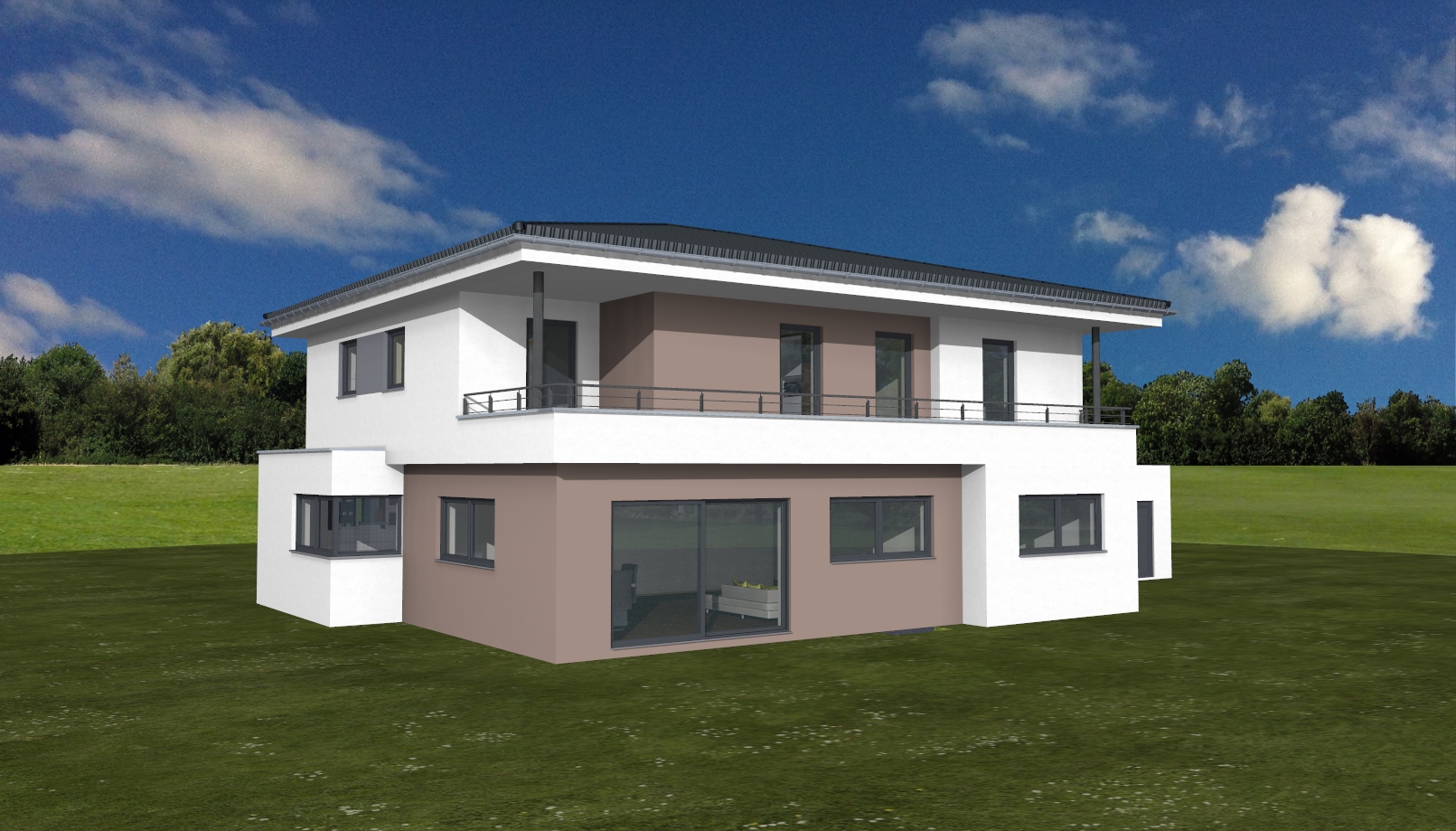

Tu´ Dir den Gefallen und laß´ diese Fenster exakt so wie gezeichnet.
Der Architekt wollte bis Donnerstag sich vielleicht auch noch mal die Fenster hinsichtlich Optimierungsmöglichkeiten anschauen. Mal schauen, was er dann vorlegt. Gut, dass ich deine Einschätzung vorab mal aufnehmen kann.
Dem Panoramafenster spendierst Du ein Raffstore.
Du meinst die Schiebetür? Oder das, was im vorletzten Entwurf hinter der Couch als Panoramafenster deklariert war, dann aber im letzten Entwurf vom Architekten nicht mehr eingeplant wurde (warum, weiß ich nicht).
Um auf Kipp lüften zu können, brauchst Du das Öffnen des Fensters im Büro und der Fenstertür im Essbereich.

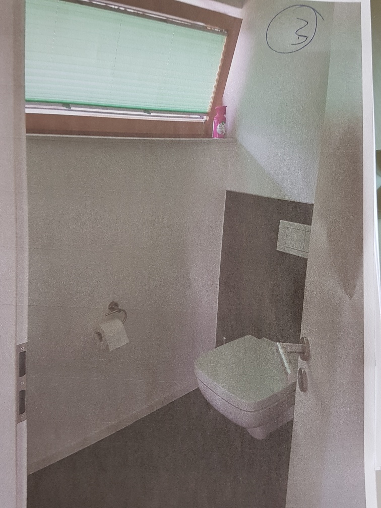

1) Links neben der Haustür - insbesondere im EG Bad - stelle ich mir das so etwa vor wie Bild 1. Auch wenn man satinieren kann und wird, möchte ich einfach in der Toilette unten kein bodentiefes Fenster haben. So wie abgebildet kann man das doch im EG in etwas darstellen ohne die Optik kaputt zu machen. Oder sehe ich das falsch?

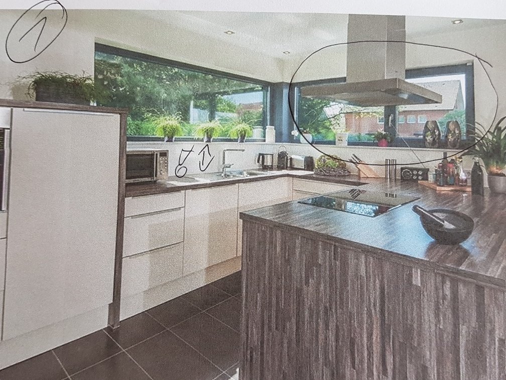

2) Vom Küchenfoto würden wir eigentlich am liebsten das linke Fensterelement zur Straßenfront verbauen. Da man das aber auch nicht kippen kann und wir auf ein weiteres Kippfenster an der unteren rechten Ecke der Küche verzichten wollen, steht das rechte Fenster mit Kippoption hoch im Kurs.

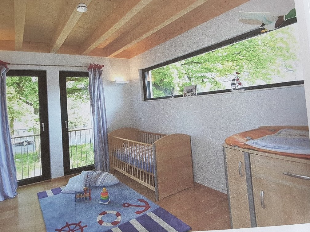

3) Bei zahlreichen Besichtigungen haben uns diese flachen und länglichen Fenster gefallen - gerade für Stellen, wo man nicht unbedingt möchte, dass jemand in üblichem Umfang hinein sehen kann. Das dritte Foto stammt aus einem Kinderzimmer. Ob das Fenster ganz so lang sein muss, ist die Frage aber die sonstigen Abmessungen finde ich gut - vielleicht sogar in der Länge wie abgebildet. Mit unterschiedlichen Breiten würde ich das in Kind 1, Elternbad oberhalb der Dusche, in gleichen Abmessungen im Büro und auf der anderen Seite im Hauswirtschaftsraum und Kinderbad sehen.
Die Fenster ermöglichen insbesondere an der linken Seite zusätzlichen Lichteinfall ohne dass der Nachbar, der ein höher gelegenes Haus hat, zu umfangreich dort hinein sehen kann. Gerade im Kinderzimmer ist daher ein klassisches Fenster nicht so wünschenswert.

Kleines Badezimmer mit wandhängendem WC, Fenster mit grüner Jalousie, Toilettenpapierhalter.
Moderne Küche mit Insel, Edelstahlhaube und großen Fensterfronten
Kinderzimmer mit Krippe, Kommode, Spielmatte, Balkontür und Fensterfront

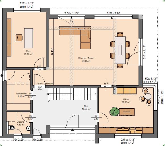

Wenn Du genau hinschaust, kannst Du sie sogar nachvollziehen: die Fenster der Eingangsfassade sind sämtlich 201 cm breit: die neben der Haustür 76 + 49 + 76 = 201 wie darüber, Kind 2 / Kinderbad 88,5 + 24 + 88,5 = 201 wie darunter und daneben. Fenstertür am Esstisch gleich breit wie Bürofenster, ebenfalls 201.
So isses. Auf den 265 beziehe ich mich, und meine das Panoramafenster.
Wie geplant, nur die Brüstung auf Nasenhöhe ?
Ja, kann man so machen.
Aber dreh´ sie nicht ins Querformat: 76 breit, dann auch 76 hoch, nicht weniger. In der Küche gleiche Höhe.
Kind 1 würde ich das geplante Fenster wie das zur anderen Seite geben, schlimmstenfalls reduziert auf 76 cm Höhe. Da ist doch die Garage dazwischen, damit hat der Nachbar Abstand.

Beim einzigen Fenster eines Raumes würde ich mich nicht allein einer Lüftungsanlage anvertrauen, sondern es öffnen können wollen. Der Panorama-Störfaktor Mittelpfosten wird überschätzt. Beim Couchfenster ist das etwas anderes.
Wir überlegen noch, ob das Eckfenster hinten in der Küche ebenfalls in der Höhe so flach ausgeführt werden soll.
Nein, von außen ist die gleiche Höhe das verbindende Element zur Schiebetür. Du bist doch gerade dabei, Dir die Architekturlegasthenie abzugewöhnen.
Ich sehe gerade, den kurz nach 265 gekommenen Entwurf mit kleinen Änderungen hatte ich gar nicht gepostet. Asche auf mein Haupt. Siehe Anlage! Dort sind bereits die von mir in 265 angedeuteten Änderungen hinsichtlich des Eckfensters in der Küche verarbeitet. Wir wollen dort auf keinen Fall eine Tür nach draußen - wollten von Anfang an so ein Eckfenster.
Warum der Architekt hier ggü. #265 das Panoramafenster gegen ein normales Fenster getauscht hat, weiß ich nicht und muss ich übermorgen klären.
Wie breit es wird, weiß ich nicht. Der Vorschlag 76x76 erscheint ja positiv.
