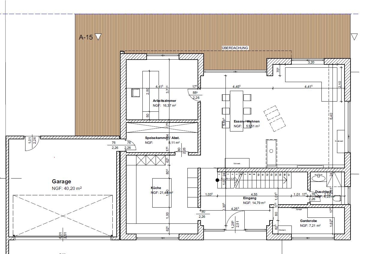

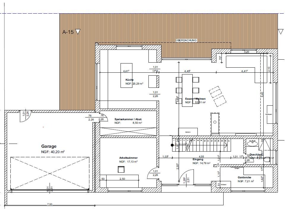

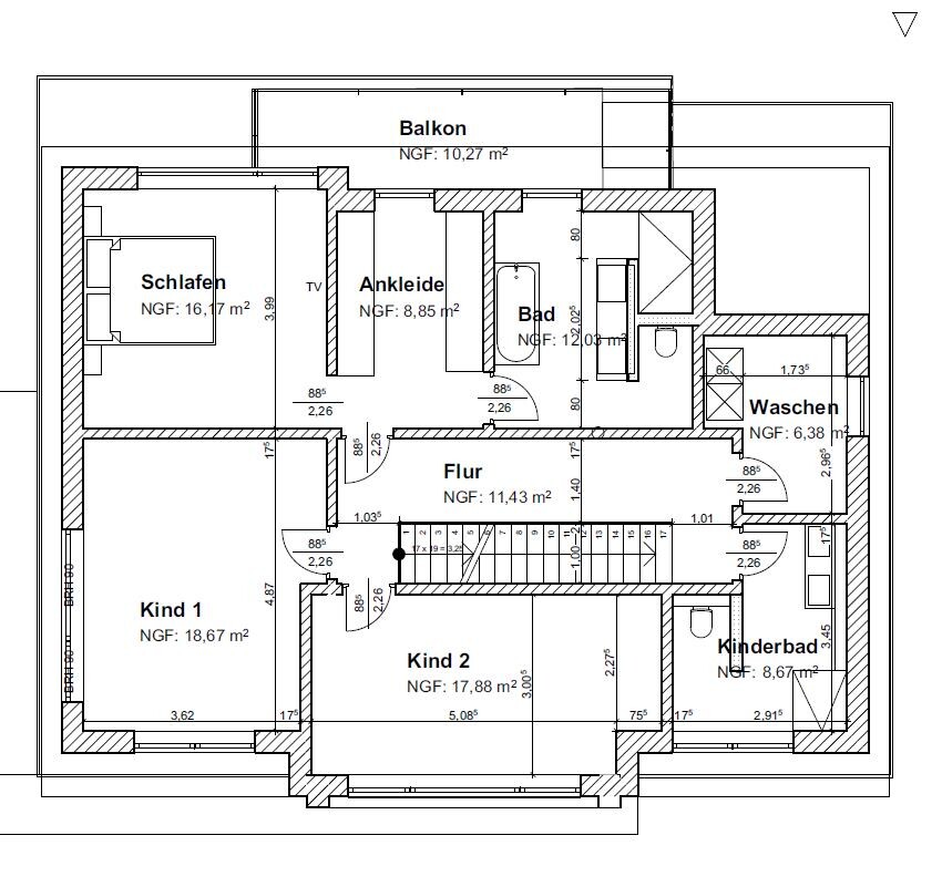

Die angepassten Entwürfe anbei. Variante Küche oben und unten. Tun uns da immer noch schwer mit der Entscheidung. Soll am Wochenende fallen.
Ansonsten sind wir mit den Anpassungen sehr zufrieden! Lediglich den Bereich vor dem Treppenaufgang im EG zur Küchen / Arbeitszimmerwand hin würden wir gerne großzügiger gestalten. Aber ist kein Problem, da die beiden Räume jeweils einfach etwas kleiner werden und ihre Wände nach links wandern können (sofern dadurch die Außenoptik nicht beeinträchtigt wird).
Zweiter kleiner Punkt wäre noch das OG, wo wir überlegen müssen, ob nicht die linke Badezimmerwand sowie die beiden Wände des Ankleidezimmers etwas nach links wandern sollten, mit dem Ziel, das Badezimmer etwas zu vergrößern. Ansonsten finde ich das OG super. Sogar teilweise etwas zu groß von den Räumen her.
Die Fläche ist lt. Architekt von 220m² auf 225m² gewachsen. Ich suche noch die Begründung, warum bei nur 5m² mehr auf einmal doch die Distanz Couch / TV mit 6,40 statt 5,69 erreicht werden konnte (und dass obwohl ich mitgeteilt hatte, wir haben uns mit den 5,69m arrangiert; vermutlich war der Architekt da schon weiter....). Muss man sehen. Auf jeden Fall sind wir so weit sehr zufrieden!
Grundriss: Garage, Küche, Arbeitszimmer, Speisekammer, Essen/Wohnen, Duschbad, Garderobe; Terrasse.
Grundriss eines Wohnhauses: Garage, Küche, Ess- und Wohnbereich, Arbeitszimmer, Badezimmer, Terrasse
Grundriss eines Hauses: Schlafzimmer, Ankleide, Bad, Waschen, Flur, Kind 1, Kind 2, Kinderbad, Balkon

Ich finde, die Küche kommt planoben besser in Szene. Da die Speistür noch gelegt werden muss [emoji6], würde ich sie verdeckt in Hochschränke einbauen, sodass sie optisch gleich aussieht. Die komischen Rechtecke an der planrechten Wand würde ich weglassen, das sieht piefig aus.
Garderobe kommt mit den Maßen hin!
Und ja, ich würde dem Bad mehr Raum gönnen. Und zwar würde ich die Wanne mehr in Szene setzen, indem sie in Podeste eingebaut wird. Dafür würde ich ihr einen Platz "ohne Fensterberrührung" gönnen, also geschätzte 20/30cm Wand nach planlinks schieben und Wanne dann mittig setzen.
Das Kinderbad könnte etwas mehr Tageslicht am Waschbecken gebrauchen.
Wir haben uns heute Abend für die andere Lösung entschieden. Am Ende waren sowohl meine Frau, ich als auch - zu meiner Überraschung - der Architekt einer Meinung.
Welche Rechtecke meinst du?
Denke trotzdem, dass die obere Wand der Garderobe links neben dem Bad stört. Auch wenn da ein Spiegel eingezeichnet ist. Auf meine Idee hin, Bad und Garderobe direkt an der unteren Hauswand nebeneinander zu platzieren, ist der Architekt nicht eingegangen.
Hast du Fotos / Links zu so einer Badewannen-Lösung? Hört sich interessant an.
Ist notiert und nachvollzogen. Hätte das ehrlich gesagt selbst übersehen!
Wenn das WZ etwas kleiner wäre, würd ich mich in dem Haus sehen können.
Es ist schon recht groß. Zumal der Architekt jetzt tatsächlich im guten Willen den Wohnbereich mit der Couch noch nach oben erweitert hat. Das können wir ggf. zurück nehmen.
