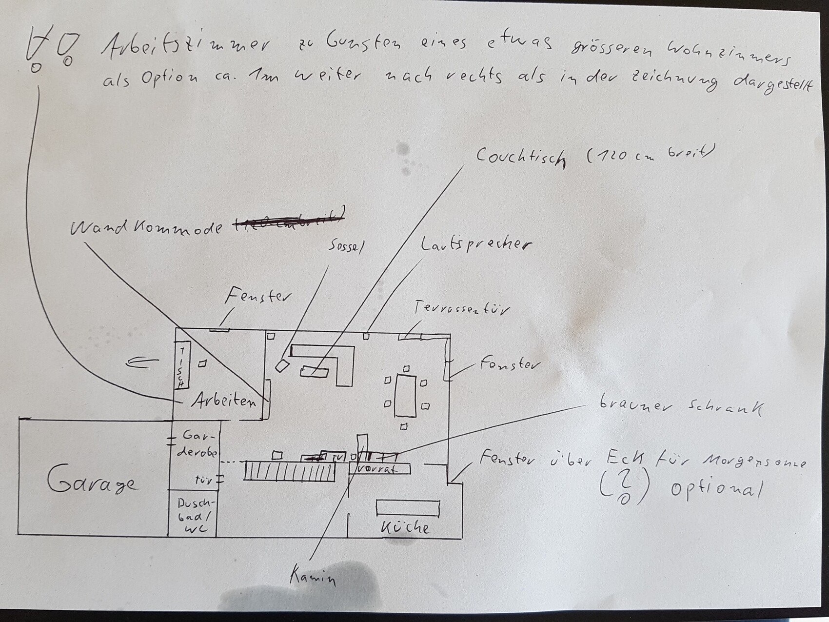

Alternative:
Oder einen Entwurf forcieren, der in die Richtung geht, wie ich es selbst skizziert hatte? Küche nach rechts? Vielleicht lässt sich da was konstruieren ohne Unterzug. Aber das wird halt viel Arbeit weil es von vorne wieder los geht.....
Handgezeichnete Grundriss-Skizze eines Hauses mit Garage, Wohnzimmer, Küche, Fenster und Kamin
kaho674
27.07.17 09:25
Ich sehe da jetzt nicht wirklich eine Verbesserung gegenüber dem Ausgangsentwurf. Im Gegenteil. Da fand ich die große Küche besser, als jetzt noch einen sinnlosen Flur extra zu bauen. Ab davon hast Du doch eine eigene Idee, die Dir offenbar besser gefällt. Warum wird die nicht mal richtig auf's Papier gebracht?
Mit Ausgangsentwurf meinst du aber das was der GU geplant hat zuletzt und was zum Architektenentwurf, der uns so toll gefallen hat, bereits angepasst war, oder?
Eine Verbesserung ist nur in der Flächenoptimierung zu sehen. Also preislich. Allerdings sieht es fast so aus, dass man nun zwei separate Balkons hat. Oder sehe ich das falsch, dass man nicht vom Balkon des Hauswirtschaftsraum an die andere Seite durch laufen kann?
kaho674
27.07.17 10:00
ja, ich meinte natürlich den letzten Plan vom vorherigen Architekten.
Ok, der Preis ist natürlich wichtig.
Ich finde die 213m² jetzt sogar noch etwas besser als die 220m². Grund ist vor allem der verbesserte Hauswirtschaftsraum und die gefälligere Schlafzimmeraufteilung. Andererseits ist das Kind 2 jetzt ganz schön schlauchig. Ohne Maße schwer zu sagen. Und die 3 Türen in der Küche sollten wohl mal eine Slalomwettrennbahn werden. Nicht besonders elegant.
Die Wand in der WZ-Mitte würde mich nicht so sehr stören. Klar, ohne ist schöner. Aber man kann da z.B. herrlich eine riesige Postertapete anbringen, wenn man sowas mag. Oder die Familienbilder. Oder natürlich auch als Stellfläche für Regale. Irgendwo müssen ja die DVDs eingestapelt werden.
Willst Du nicht auch mal Deinen eigenen Entwurf richtig aufzeichnen? Dann mal sehen, wie das dagegen wirkt und was da machbar ist?

Ich finde beide EGs schlimmverbessert.
Garderobe und WC ist verbessert, finde ich - dieser Bereich war mir zu langgezogen und hat nur Fläche verbrannt. Küche und Speis: verplant. Es und WZ: Fläche hat sich scheinbar nur ergeben.
Allerdings kann ich zum Hauswirtschaftsraum im OG etwas positives beitragen. Ich finde ihn für die Wäsche völlig ausreichend. Es ist genügend Fläche zum Sortieren und Waschen vorhanden. Zum Bügeln aus schon erwähnten Gründen meinerseits nicht geeignet
Was Du aus dem Plan machst - hm...
