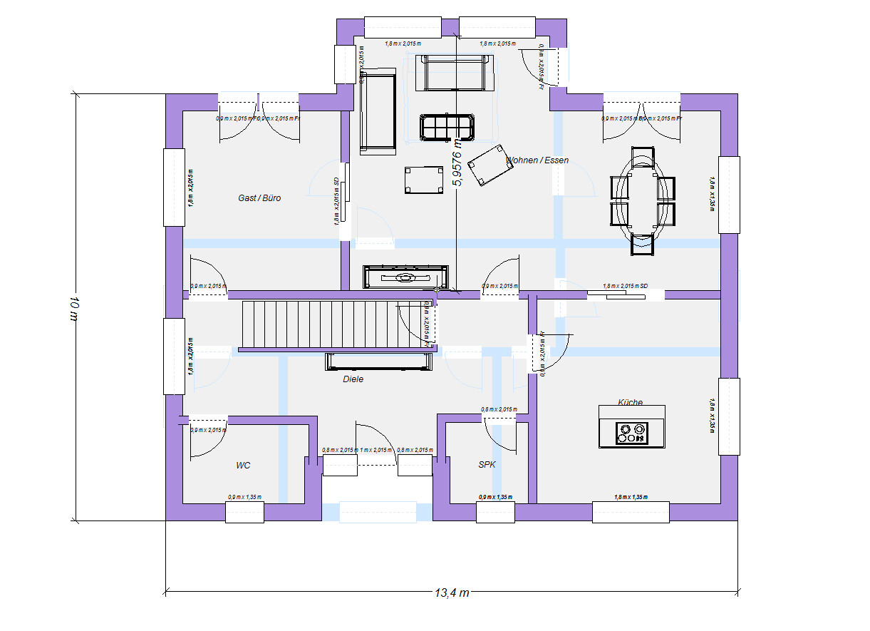

kaho674 schrieb:

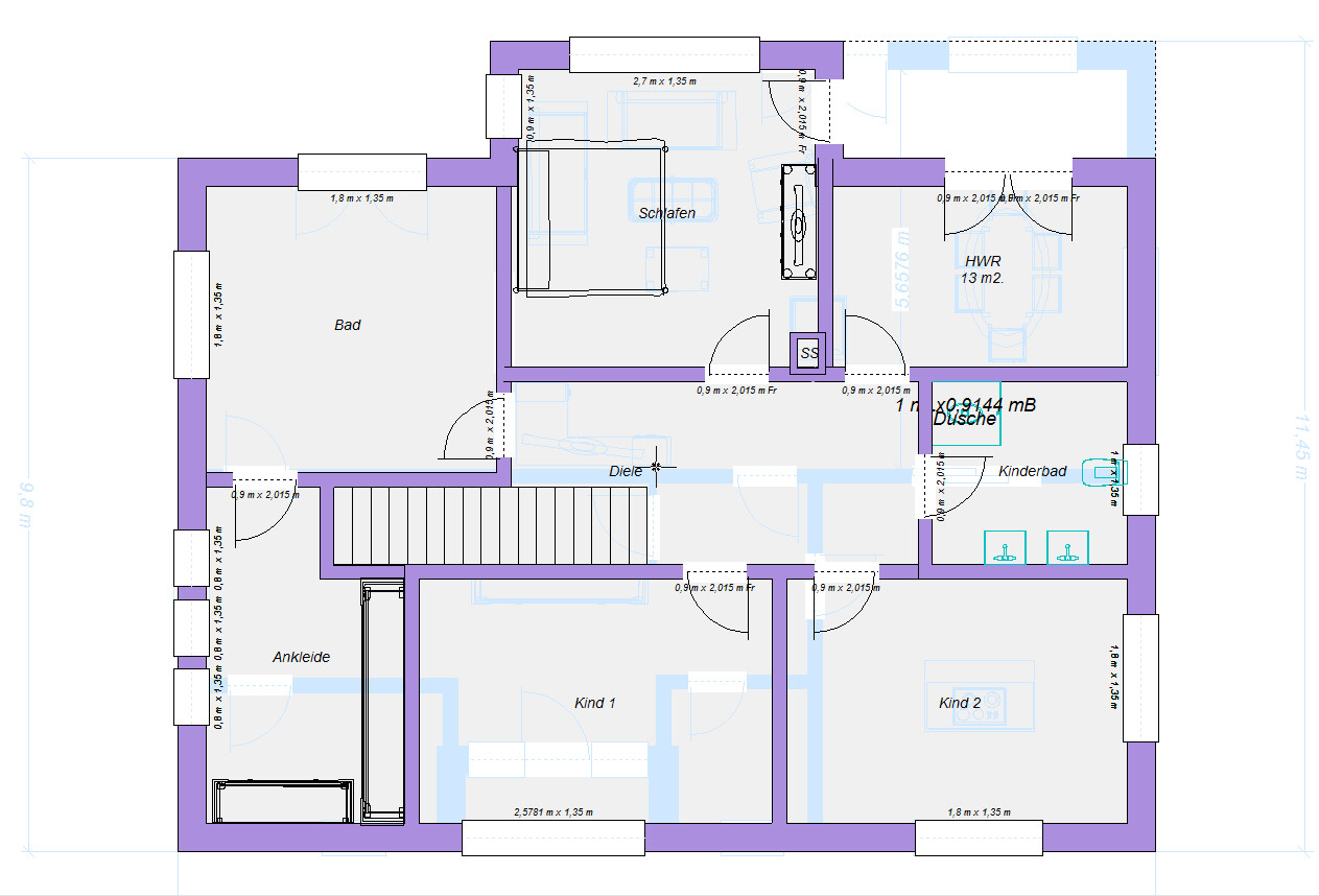

Nochmal was hingegossen. Naja, mir gehen um die Uhrzeit leider schon die Ideen aus. Klassisch -Stino -langweilig. Aber manchmal sieht man noch was, was man verwenden kann.
Ansonsten Tonne. Gute Nacht.

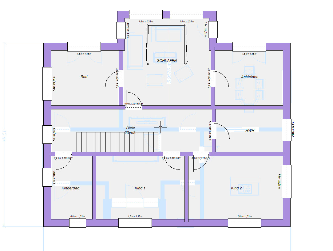

Finde ich gar nicht schlecht. Gefällt mir großenteils ganz gut. Aus dem Stehgreif fallen mir höchstens folgende Punkte ein, über die man sich abseits der tatsächlich etwas langweiligen Außenoptik Gedanken machen müsste:
1) Das Schlafzimmer wirkt majestätisch und schön zentral im OG. Jedoch hatte der alte Entwurf den Vorteil, dass der früh aufstehende Partner den Schlafbereich morgens sofort verlässt, sich duscht, anzieht und nicht ein einziges Mal in den Schlafbereich zurück kehren muss. In diesem Entwurf muss man immer wieder durchs Schlafzimmer laufen, was den schlafenden Partner stört. Das wäre in der jetzigen Form ein K. O. Kriterium. Es gibt bei uns extrem unterschiedliche Schlafenszeiten / Tagesabläufe. Dem wurde beim Architektenentwurf Rechnung getragen.
2) Haben wir da eine Garderobe? Nur ein Schrank vor der Treppe?
3) Die Speisekammer lässt sich bestimmt noch mit der Küche integrieren.
4) Inwiefern der Wohn- und Essbereich so in Frage kommt oder ob das in Realität zu eckig / kantig wirkt, weiß ich im Moment nicht. Ohne Maße natürlich auch alles schwer zu beurteilen. Gut gefällt mir dagegen die deutlich schnellere Anbindung vom Arbeitszimmer zur Toilette. Der Zugang Küche / Essen ist hier natürlich deutlich besser.
Sollten wir wirklich noch mal alles auf den Kopf stellen oder gröbere Anpassungen notwendig werden, bietet der Vorschlag auf jeden Fall gute Impulse! Dafür vielen Dank!

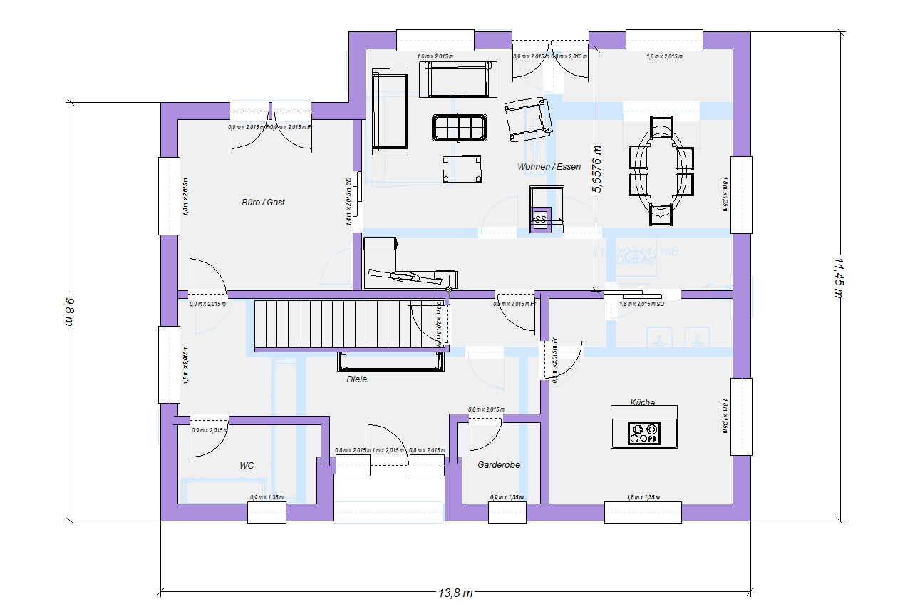

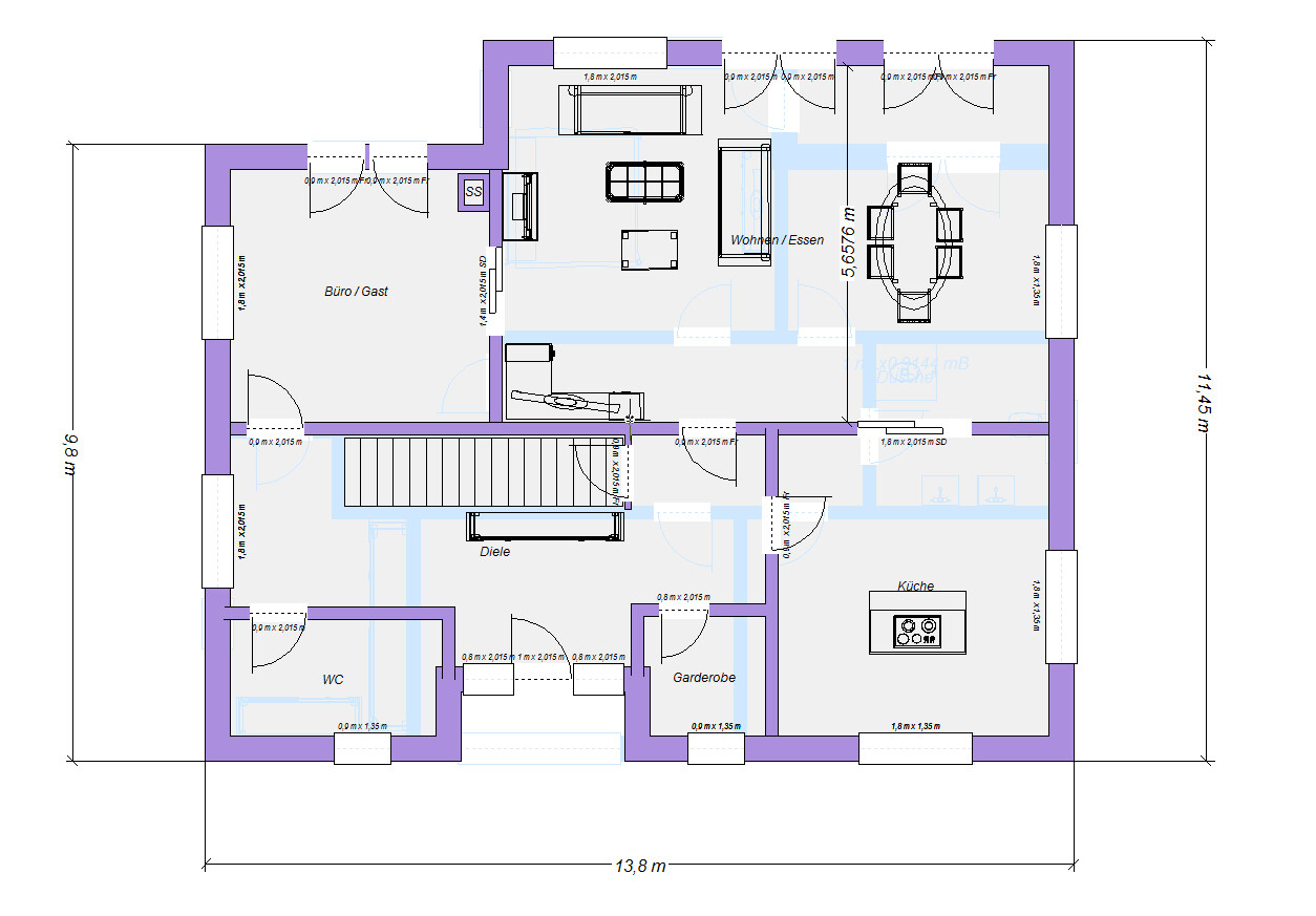

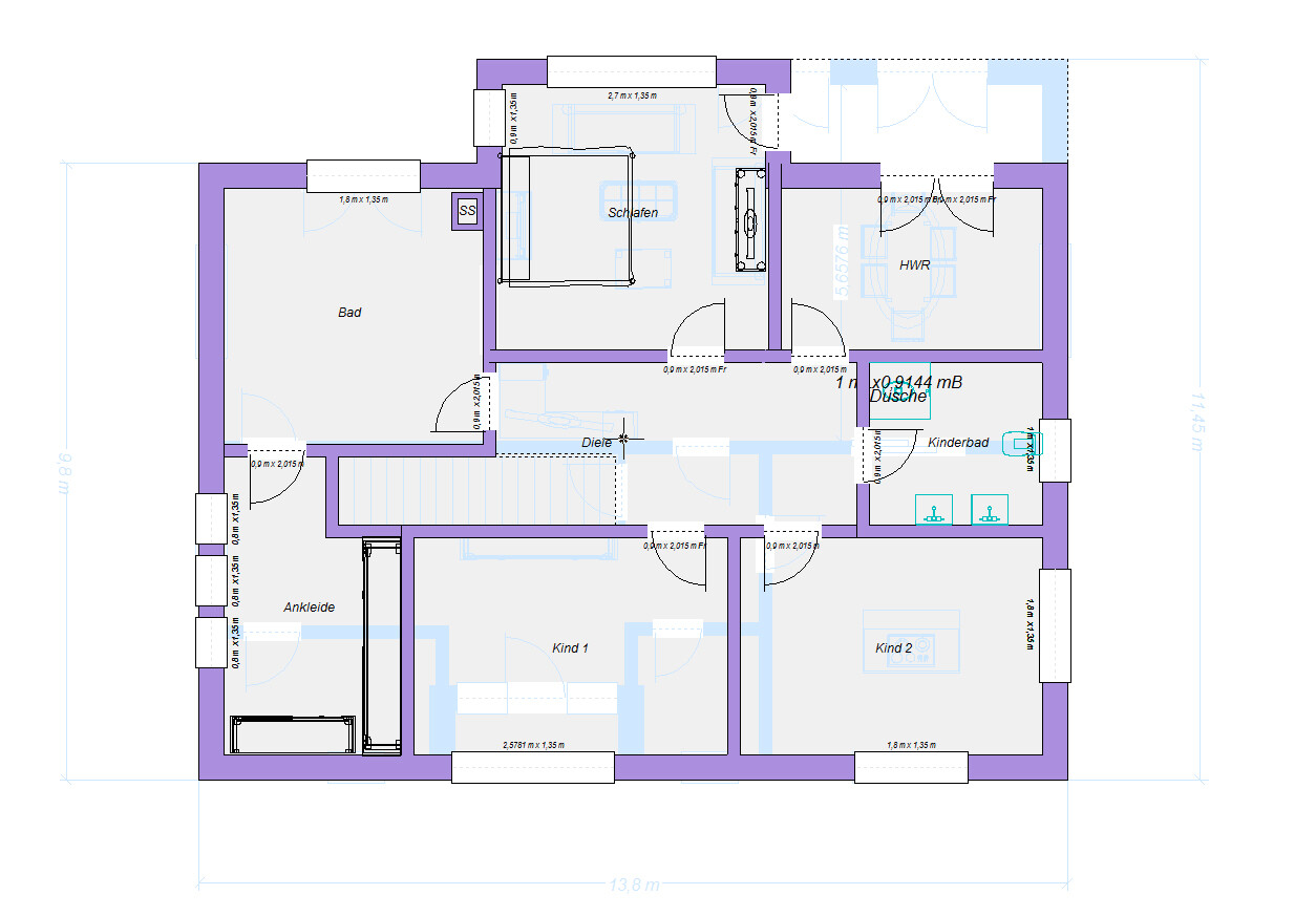

Traumfaenger schrieb:
Eine gerade Treppe ist toll, eine etwas platzsparendere Podesttreppe mit entsprechender Breite wirkt aber auch sehr großzügig. Hier gilt es Alternativen zur platzfressenden geraden Treppe aufzuzeigen.
Da wär ich vorsichtig. Die Podesttreppe ist m.E. nicht platzsparender als die Gerade. Eher im Gegenteil. Großzügige Treppen blähen das Haus immer schnell auf, da liegt ein großes Einsparpotenzial aber eben auch ein großer Luxusfaktor.
Anbei noch bissel Rumspielerei. Habe das WZ noch mal auf Größe gezogen, damit keine Ecken drin sind. Dann wird es allerdings schon mächtig. Ich weiß nicht, wo wie hier mit den Quadratmetern landen - mein Programm gibt das nicht her. Hab die Außenmaße als Referenz eingetragen. Diese lassen sich immer ganz gut zum Ausgangsentwurf in Relation setzen, um die Größe zu vergleichen. Die Außenmaße vom Original habe ich allerdings nicht gefunden.
Von der Außenansicht sollte man sich nicht ablenken lassen. Bauhausstil kennt mein Programm leider auch nicht.
Speisekammer oder extra Garderobe müsste man sich entscheiden. Ich bin ja für Speisekammer - kann man natürlich leicht in Küche integrieren. Der Garderobenschrank an der Treppe hat immerhin 2,50m. Da passt einiges rein und so groß war der Schrank im Ausgangsentwurf lange nicht. Ich hab est trotzdem mal als Garderobe gelassen, denn Küche ist m.E. auch groß genug.

Im die harte Trennung von Bad / Ankleide und Schlafzimmer gefällt mir gar nicht. Vor allem nicht der Ankleideraum, zu dem man jedes Mal durchs Bad muss. Die Idee, durch eine Tür in den ganzen Elternbereich zu gehen, die ist besser. Da müssen die Räume halt nur so aufgeteilt sein wie gehabt, dass Schlafen entweder links oder rechts in der Ecke liegt.
