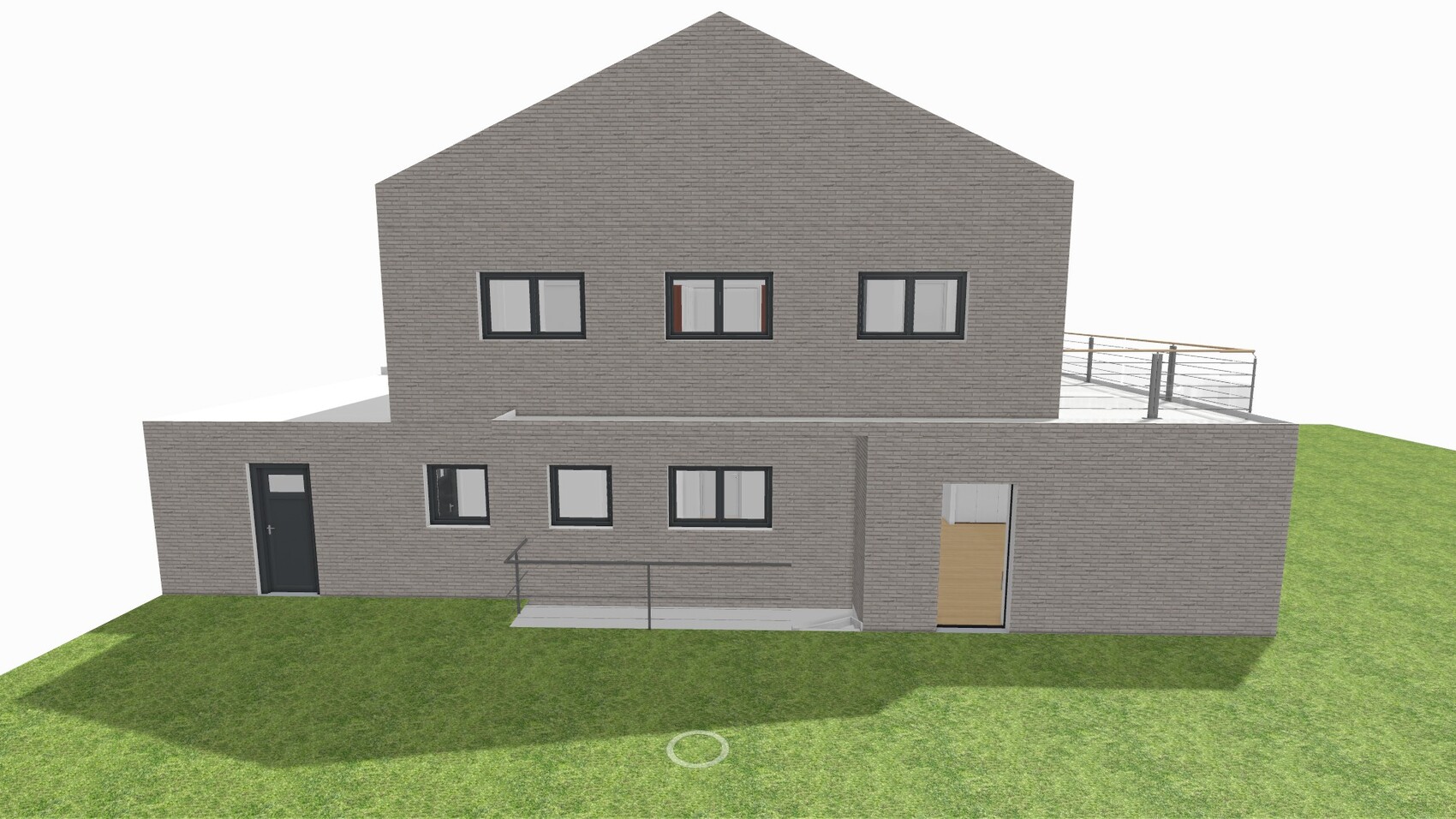

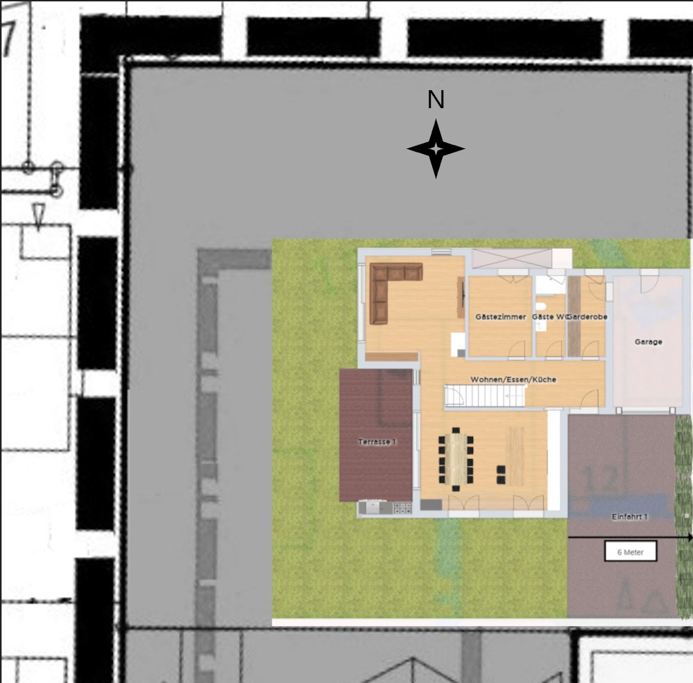

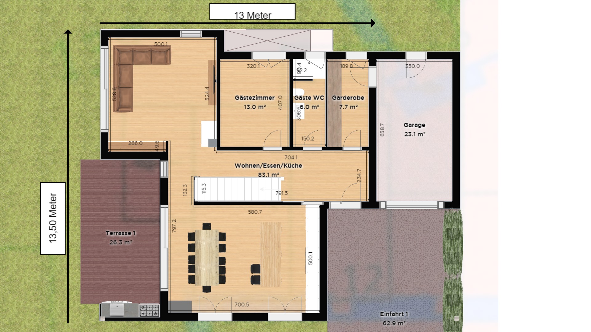

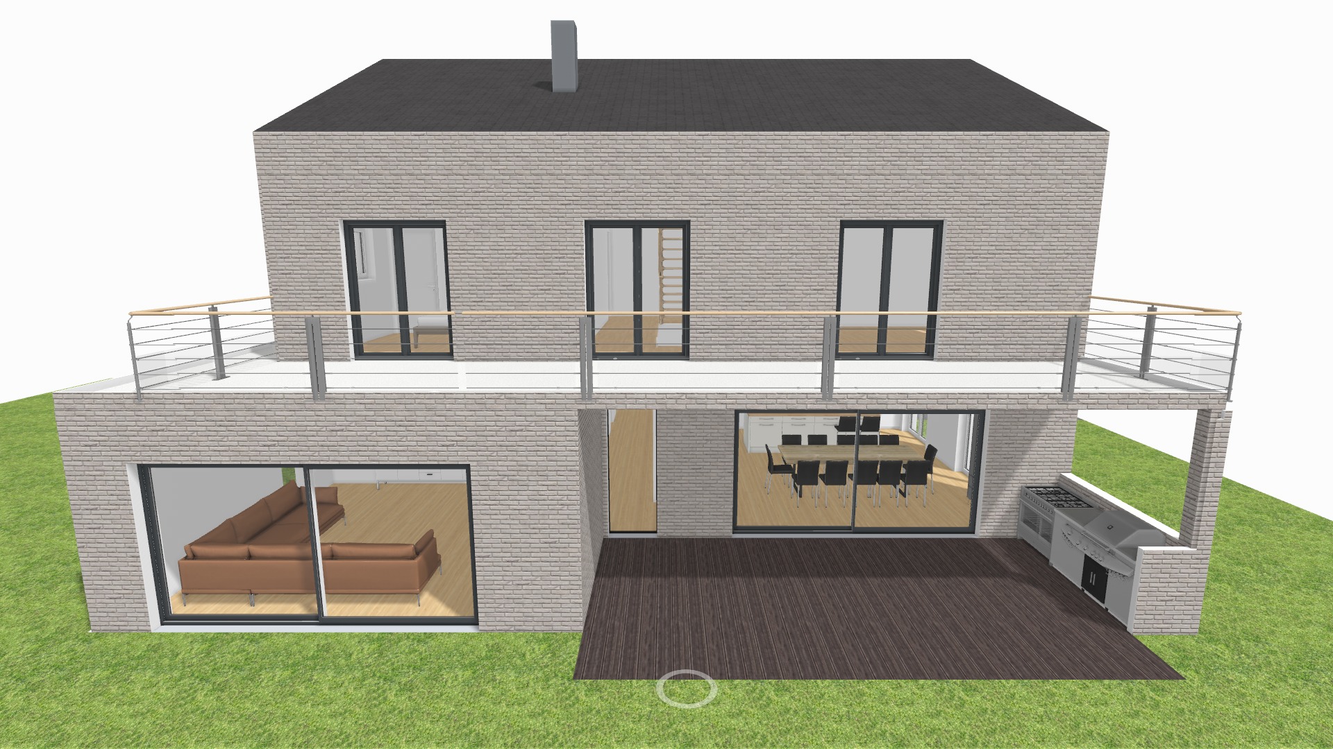

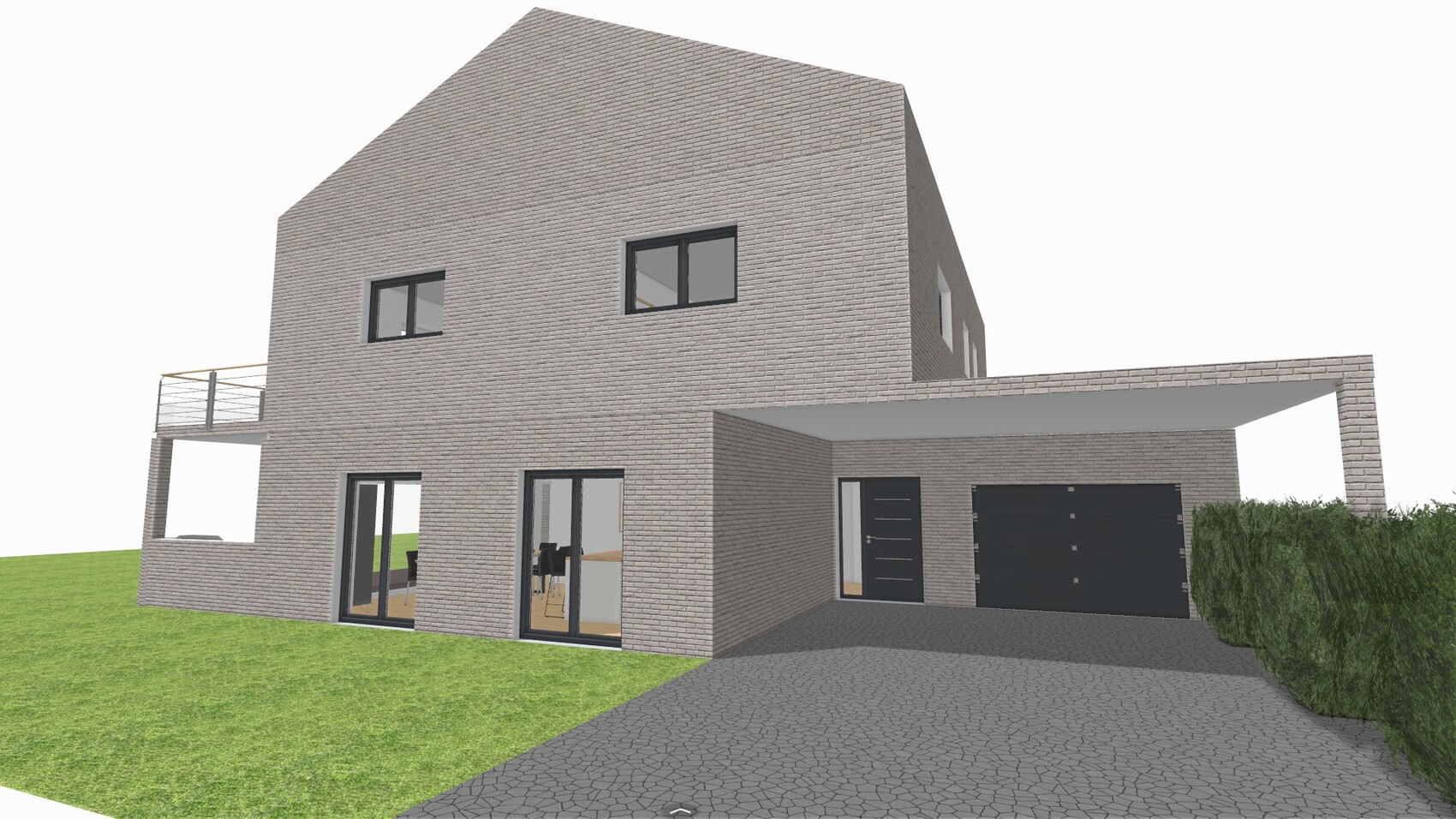

nachfolgend findet ihr unseren Plan. Wir sind gespannt auf eure Rückmeldung.

Baufenster, Baulinie und -grenze: 5 Meter jeweils zur Straße bzw. zu den Nachbarn

weitere Wünsche/Besonderheiten/Tagesablauf, gern auch Begründungen, warum dieses oder das nicht sein soll: Ein Kinderbad im OG ist nicht unbedingt gewünscht. Wir wollen die Wäsche im OG waschen, daher lieber ein Hauswirtschaftsraum.
Von wem stammt die Planung: DIY
Was gefällt besonders? Warum?: Eigene Garderobe, Koch-und Essbereich (Kochen viel) liegen nicht in der Sichtachse des WZ.
Was gefällt nicht? Warum? Die Terrassenüberdachung ist mit 2,80 eigentlich zu kurz.
Persönliches Preislimit fürs Haus, inkl Ausstattung: 750K
favorisierte Heiztechnik: Erdwärme
Er ist auf die Gegebenheiten des Grundstücks (Ecke) und auf die Bedürfnisse unserer Familie gut abgestimmt.
Besonders gut finden wir ihn, da er zu unseren Bedürfnissen (großzügiges WZ und große Küche sowie eine separate Garderobe) passt. Wohlmöglich ist das Elternzimmer nicht so optimal, da es (auch wegen dem Schornstein) evtl. zu eng ist, wenn man noch 2 Nachttische seitlich hinstellen möchte.
Meint ihr, der Grundriss ist so in der Praxis gut tauglich? Welche Verbesserungsvorschläge habt ihr?
Wir haben eine Schiebetür zur Küche hin geplant, sind uns jedoch darüber unschlüssig, ob da überhaupt eine Tür rein soll, wenn ja, welche Art von Tür? Die gleiche Frage ergibt sich für die Garderobe. Würdet Ihr die Fensterplanung im WZ anpassen?

Der Nicht-Balkon planoben im OG sieht sehr unglücklich aus. Mach EG & OG länger, und den Zugang zum Keller innen, von der Garage bzw. Garderobe aus.
Überhang OG Haus auf dem Carport/Garagendach ist sicherlich irgendwie machbar, wird aber statisch spannend (und teuer).
750 TEuro bei 200 qm Haus + Keller + Garage & Carport wird knapp bis unmöglich.

Vielen Dank für das Feedback. Sehe die Punkte. Länger machen hatten wir uns auch schon überlegt, jedoch wären das nochmal einige QM mehr...
Der Zugang zum Keller soll auch von innen stattfinden vom Treppenende im WZ.

Zugang zum Keller vom Wohnzimmer aus? Ist das Euer Ernst? Würde mich extrem stören. Gerade Treppen sind ein "Highlight", das man aber nicht richtig erfassen kann, wenn man das Haus im 90° Winkel zur Treppe betritt.
Ich würde mindestens noch einen Zugang von der Garage zum Flur einbauen...
Ins OG gehört noch ein Kinderbad statt dem Hauswirtschaftsraum und ein Wäscheabwurf in den Keller.
Die Hausgröße mit Keller und Balkon halte ich für 700k nicht realisierbar, Balkon würde ich sofort streichen.

Das Satteldach passt nicht zum Rest, warum nicht alles kubisch, maximal Pultdach. Dann noch die mir unverständliche Attika im Teilbereich des Dachbalkons weglassen, Geländer nicht einrücken und dem ganzen Gebäude damit eine deutlich klarere Linie geben.
Außentreppe? Puhh, ich kenne die zur Genüge und es gibt mehr Probleme damit als Vorteile. Würde mir das gut überlegen.
Wenn Keller in thermischer Hülle ist die mEA sowieso raus.
Die versetze Außenwand des OG auf der weit gespannten Terrassenüberdachung aufzuzusetzen ohne Stütze? So was kenne ich aus dem Studium ;-) Das waren dann immer die Architekten mit 6B Bleistift und die Bauings mussten das immer wieder "gerade biegen" ...)
Statisch aufwändig und damit teuer, zudem optisch mindestens "ungeschickt"

Gefallen finde ich an der Außenküche und den schönen grossen Fenstern im WZ Bereich
