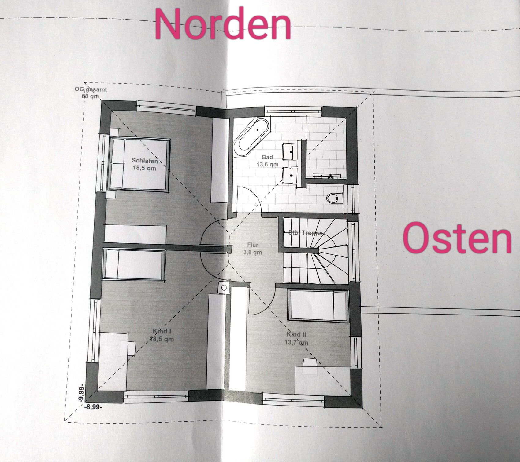

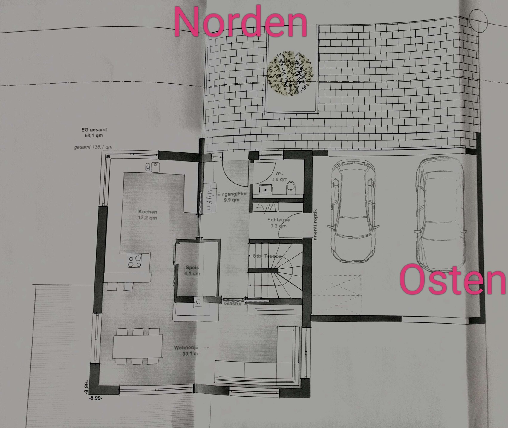

Das Fenster in der Küche geht über das Eck. Siehe Erdgeschossplan (Außenansicht stimmt momentan nicht)

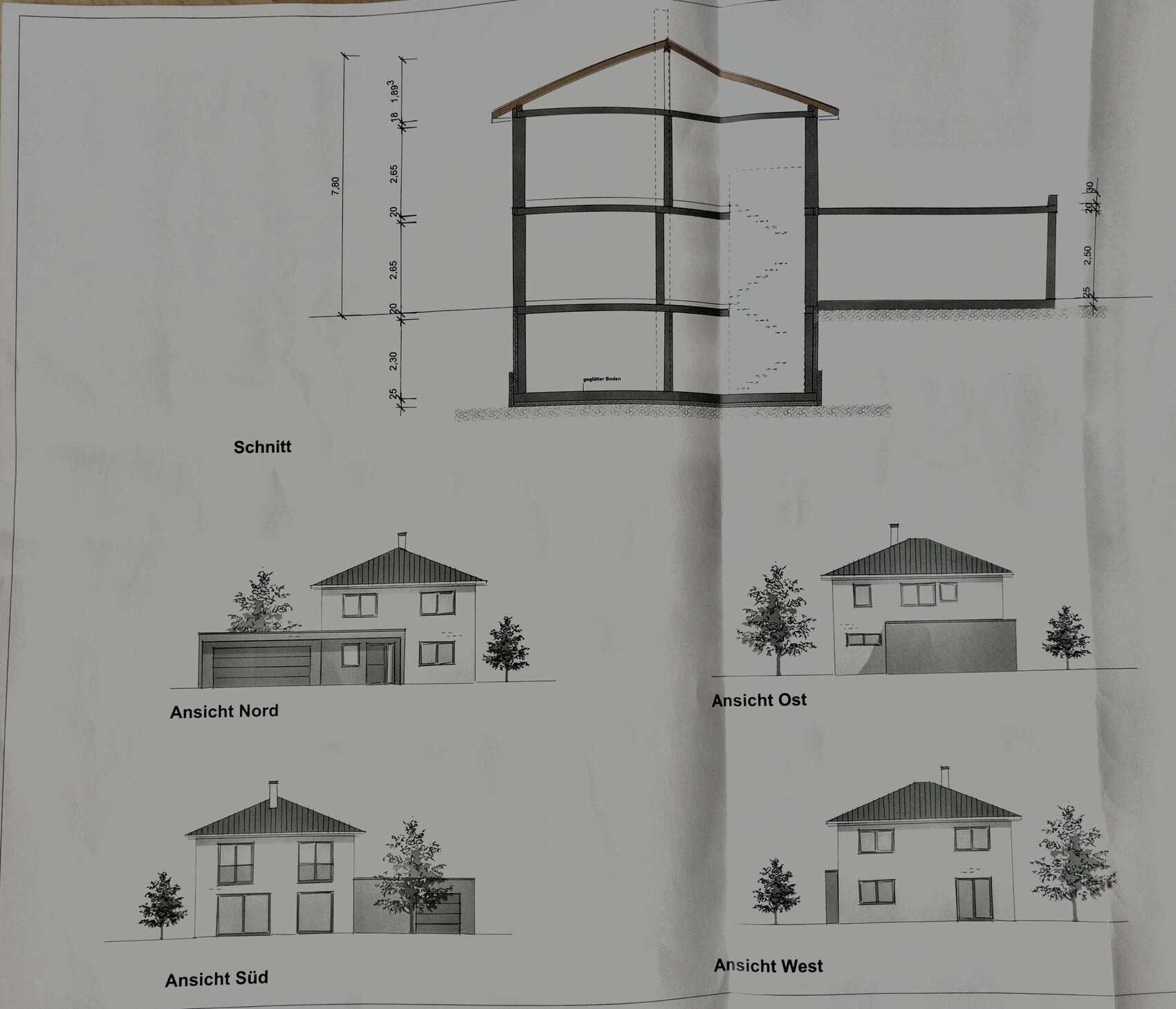

Ost Ansicht: das obere linke Fenster wird durch ein Oberlicht getauscht. Das Fenster in der Mitte durch zwei senkrechte 2m Fenster getauscht und das rechte Fenster( Bad) kommt komplett weg.
Erdgeschoss: das Haus wird von 9,99m auf 10,99m vergrößert, somit haben wir im Wohnzimmer und Esszimmer 9m2 zusätzlich (Breite dadurch 4m. davor 3m) Ebenso kommen dadurch im Obergeschoss 9m2 dazu.
Grundriss eines Hauses mit Küche, Wohnen, Flur und Garage; Norden oben, Osten rechts.
Grundriss Obergeschoss: Flur, Bad, Schlafen, 2 Kinderzimmer, Treppe; Norden oben, Osten rechts.

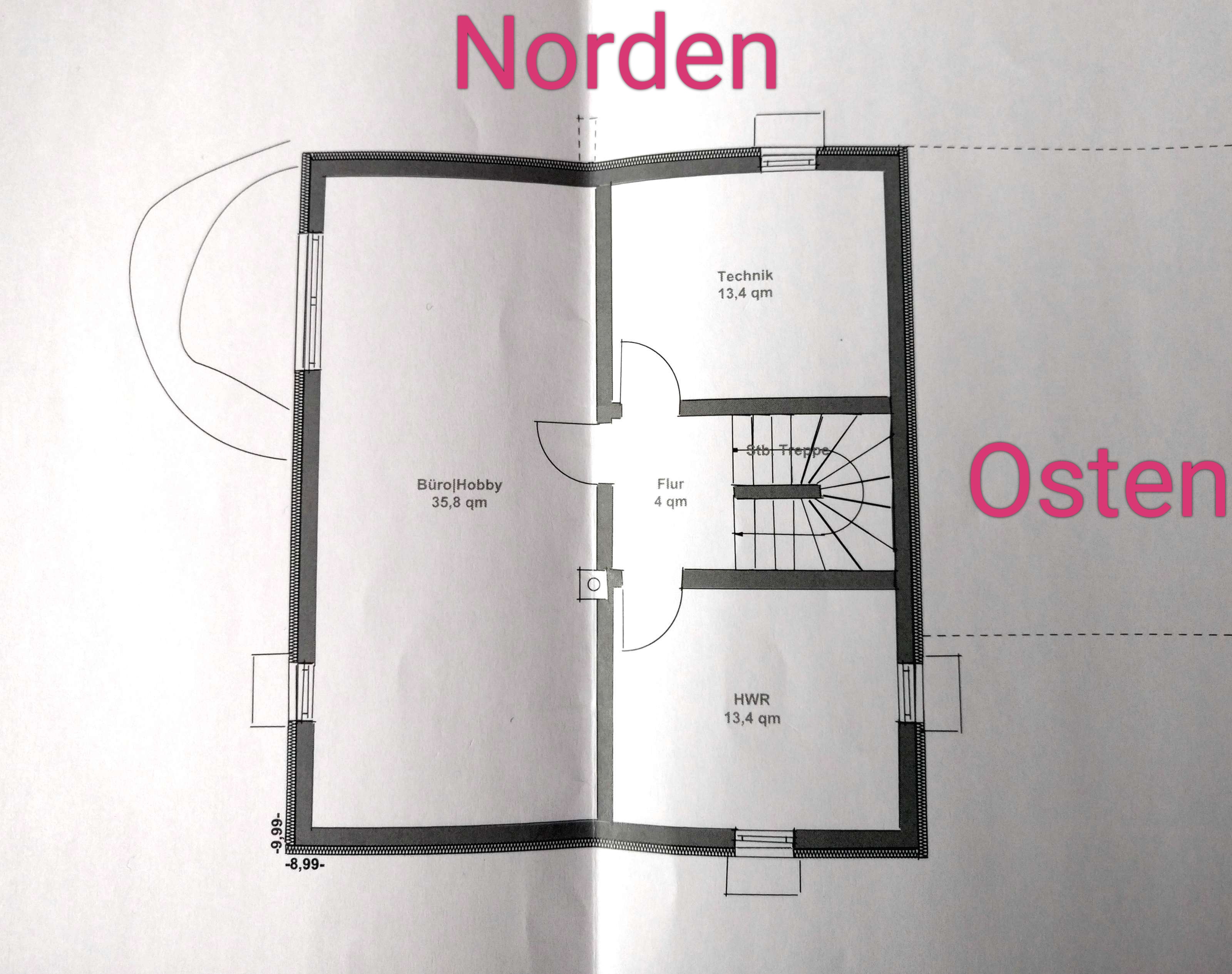

Grundriss: Büro/Hobby, Technik und HWR mit Flur; Treppenhaus; Norden oben, Osten rechts.
Schnitt durch ein zweigeschossiges Haus mit Treppe; Ansichten Nord, Ost, Süd, West.

01.03.20 11:53
Familie_B schrieb:
• Fenster im Wohnzimmer hinter dem Sofa bodentief?
Finde ich immer wieder eigenartig. Es bringt Dir nichts und sieht von Außen doof aus. Bodentief ist super aber nicht mit Sofa davor.
Familie_B schrieb:
• Fenster im Wohnzimmer Richtung Osten (Oberlicht) notwendig? Oder lieber darauf verzichten und dafür die Garage etwas vergrößern…
Lieber Fenster im Oberlicht als (noch) größere Garage - es sei denn die Garagenvergrößerung dient einem Hobby oder einer anderen besonderen Anforderung. Ich würde eher überlegen mit Carport zu bauen - es sei denn Du hast alte Liebhaber-Fahrzeuge die Rostschutz brauchen. Normale Autos durchschnittlichen Alters brauchen keine Garage. Für den Winterkomfort reicht eine Standheizung mit Fernbedienung.
Familie_B schrieb:
• Heizung im Hauswirtschaftsraum notwendig?
Kommt auf die Abwärme der Geräte an. Die Temperatur im Raum sollte oberhalb des Taupunktes liegen. Das dürfte nur an wenigen Tagen im Jahr ein Problem sein. Wenn es um den Platz geht: Infrarotpanel an die Decke schrauben. Die paar Tage im Jahr kosten nicht allzu viel und die Anschaffungskosten sind sehr gering.
F
Familie_B
01.03.20 12:51
Da bin ich mittlerweile ganz deiner Meinung, wir werden hier wohl auf ein normales großes Fenster zurückgreifen.
Eine Garage ist auf jeden Fall gewünscht, Carports gefallen mir nicht wirklich und da wir in der Garage unsere Fahrräder, Gartengeräte und ggf. eine Werkbank usw. mit unterstellen möchten war der Gedanke die Garage etwas zu vergrößern, da wir keine Hütten in unserem Garten haben möchten.
Bei dem Oberlicht, stellt sich mir die Frage, ob das Fenster tatsächlich uns einen Mehrwert bietet (Lichttechnisch).
Freunde von uns meinten, dass eine Heizung im Hauswirtschaftsraum unbedingt notwendig sei wegen Schimmel usw. Angedacht wäre hier evtl einen normalen Heizkörper aber wie du schon sagtest, werden wir diesen nicht wirklich oft benötigen.
Danke für deine Einschätzung
01.03.20 13:07

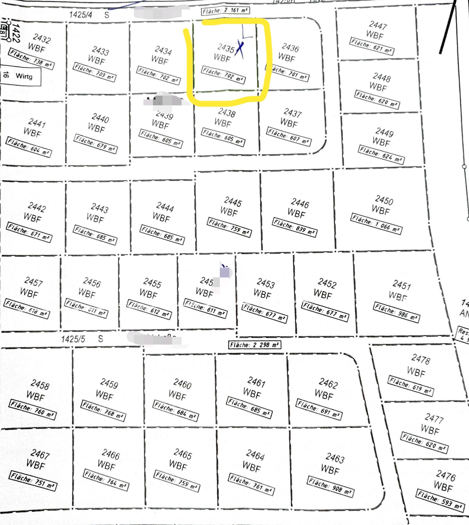

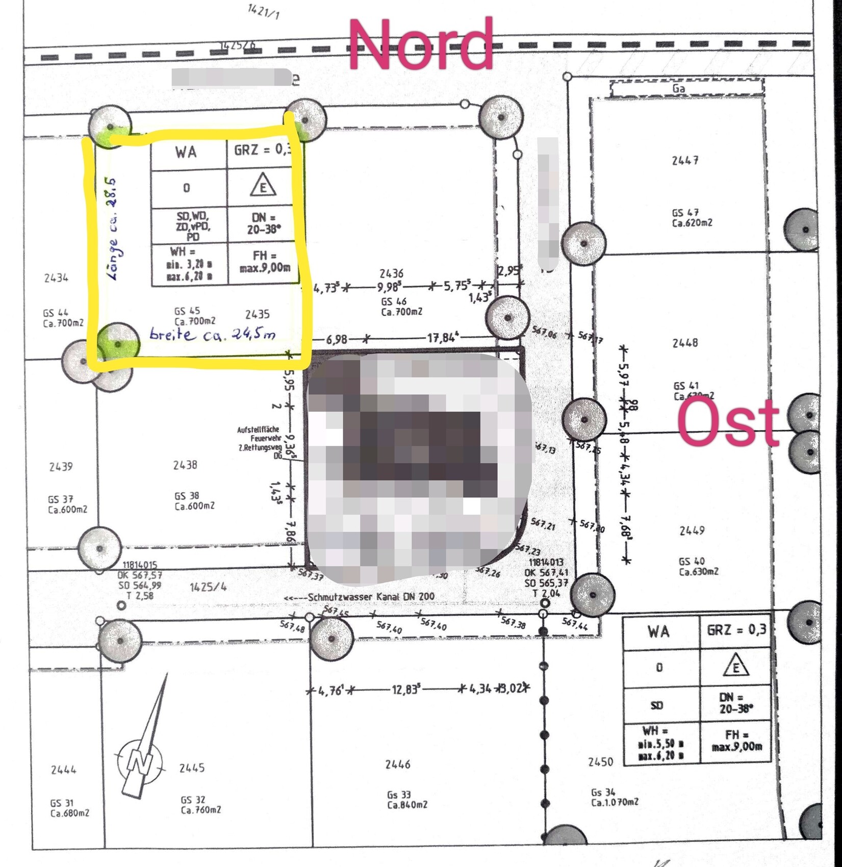

Abgesehen von ansonsten vollständig ungenannten Maßen: das verändert die Situation und die Möglichkeiten so grundlegend, daß wir danach erst weiter darüber diskutieren sollten. Gibt das Grundstück (wie sieht das überhaupt aus ?) denn einen ganzen Mehrmeter Hausbreite einfach so her ?
Oh, das habe ich wohl versehentlich nicht mit angehängt. Unser Grundstück hat eine Breite von ca. 24,5m und eine Länge von ca. 28,5 m-sollte also kein Problem darstellen. Leider habe ich noch keinen Plan bekommen mit der Bemaßung des Entwurfs. Sollte aber in den nächsten Wochen kommen.
Lageplan: gelb markierte Parzellen 2435/2436 WBF, blauer X auf 2435.
Schwarz-weißes Lageplan-Skizze mit gelb markiertem Rechteck links, Nord/Ost-Ausrichtung.
01.03.20 19:04
Auf welcher Basis habt Ihr dann die Entscheidung qualifiziert, einen Meter Mehrbreite haben zu wollen - ohne Maße ist das doch ein Kaffeesatzorakel (?)
