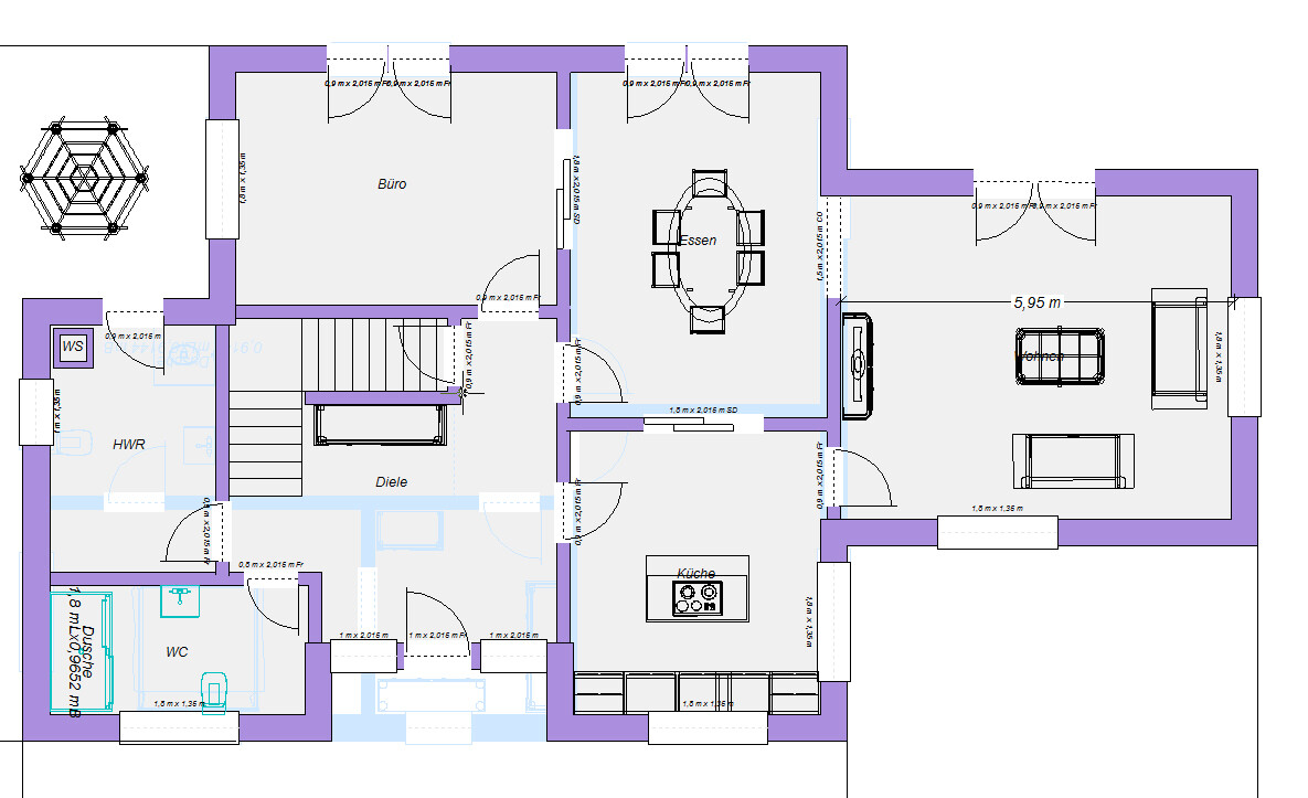

R.Hotzenplotz schrieb:
Interessante Ideen.
Nur zum Ideen sammeln. So tastet man sich vorwärts.
Mich hätte mal interessiert, wie die Distanz Couch / TV ist. Die Lautsprecher müssen ja auch noch mit gebührendem Abstand hinter die Couch.
Bislang war es bei 4,55m. Kannst natürlich die Wand rausziehen, bis das Baufenster platzt.
Grundriss eines Hauses: Küche, Esszimmer, Büro, Diele, HWR, WC und Wohnzimmer.
In Summe kein schlechter Entwurf. Ich beschäftige mich jetzt auch noch mal eingehend damit. Aber im EG gefällt mir Wohn- und Essbereich in der alten Form besser als die "Über-Eck-Lösung", auch wenn man da sicher noch eine Wand heraus nehmen kann.... quer denken ist trotzdem gut.
Ist der Versuch, die Sonne ins WZ zu holen, denn die kommt m.W. von Plan rechts unten bzw. unten (abends). Für mich immer das A und O. Ohne Sonne ist alles düster.
Wir knobeln weiter.
Wir knobeln weiter.
So verschieden kann das sein. Wir wollen eben möglichst wenig Sonne im Wohnbereich, da dort einfach nur fern gesehen wird. Die Anilinledercouch mag Sonnenstrahlen auch nicht so gerne. Wir wollten daher zuerst bei dem letzten Entwurf auch kein Fenster rechts neben der Couch. Der Architekt hat aber aufgrund des Sonneneinfallswinkels berechnet, dass dort keine tiefen Sonnenstrahlen auftreffen, die auf der Couch landen. Sonst hätten wir die ganze Seite zu gelassen.
