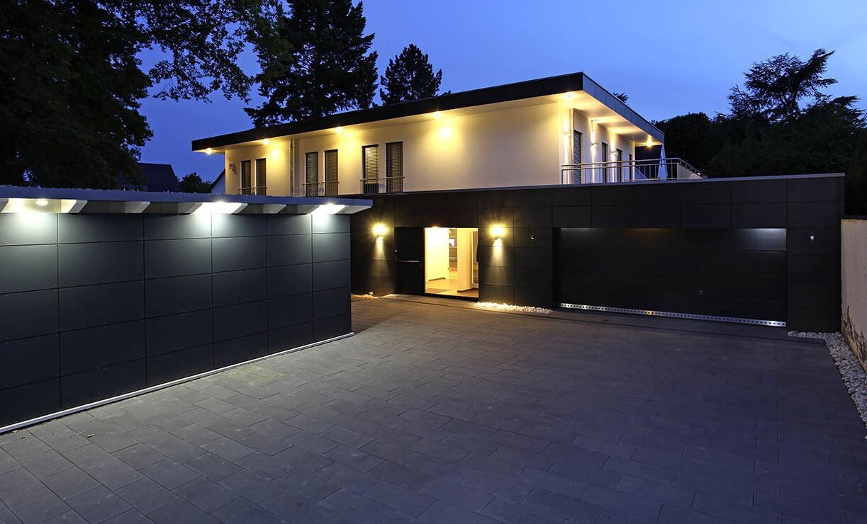

Gibt so viele tolle Sachen. Auch sowas hier finde ich interessant..... meine Frau wäre davon leider nicht zu überzeugen... Hammer Haus!!
Stommel Haus - Stadtvilla in Bonn
Moderne Villa mit schwarzer Fassade, beleuchtetem Eingang und großer Garage bei Nacht.
