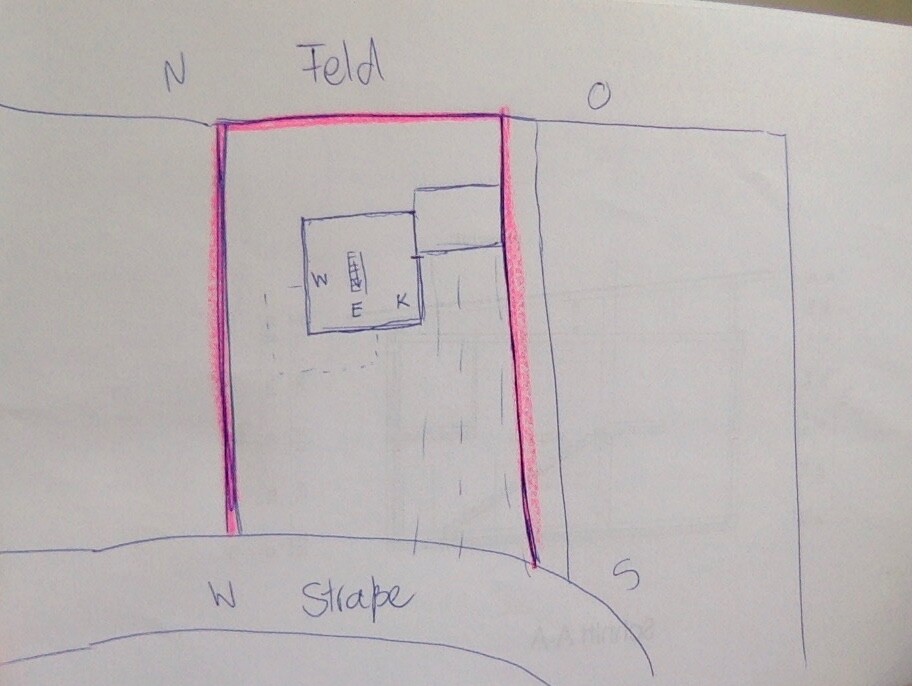

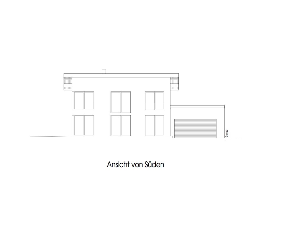

Noch als Ergänzung, wie im Anhang soll das Haus auf dem Grundstück stehen.
Skizze eines Wohnhaus-Grundrisses mit Küchenbereich und Innenraumstruktur.
17.07.18 17:02
Stell´ am besten auch die Zeichnungen als Bildformate ein, das wird die Diskussion beleben.

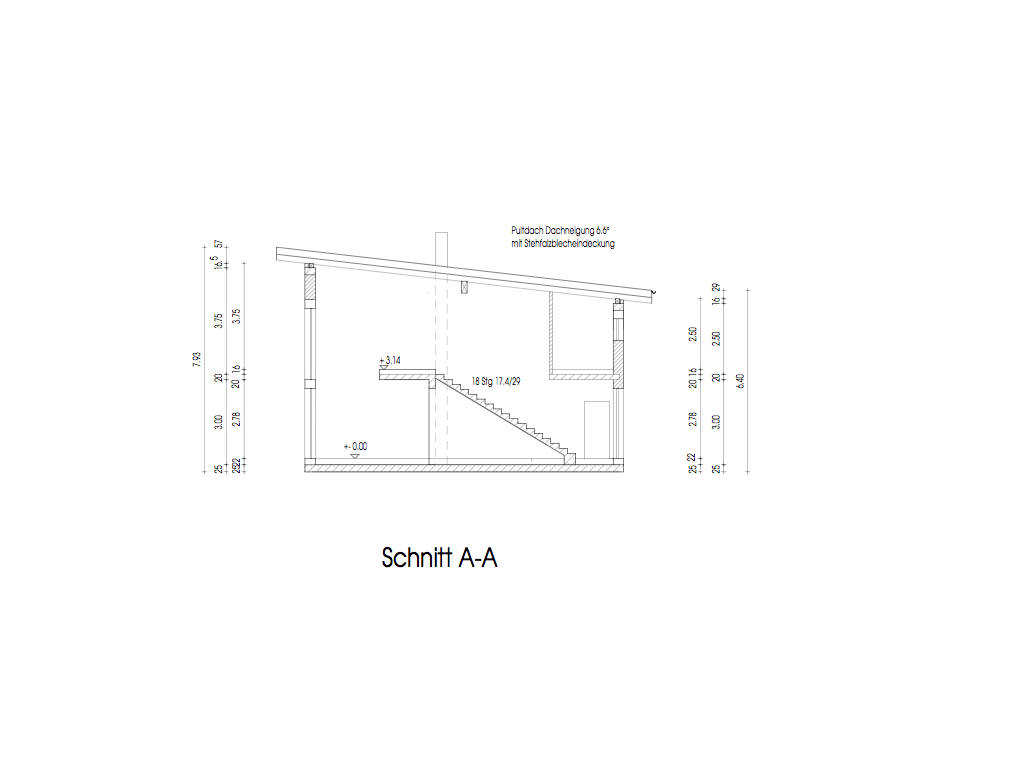

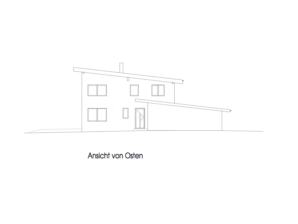

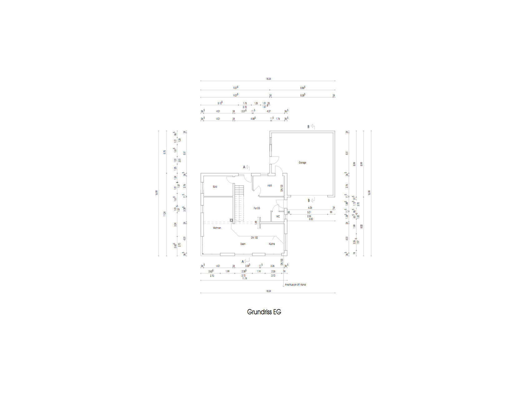

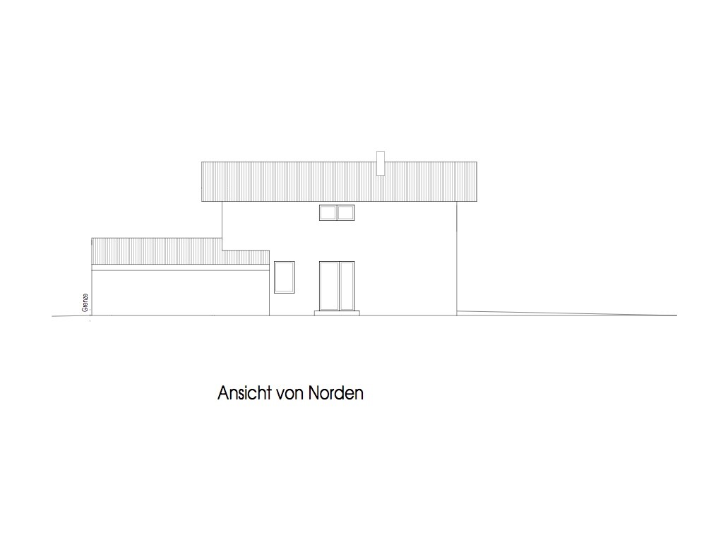

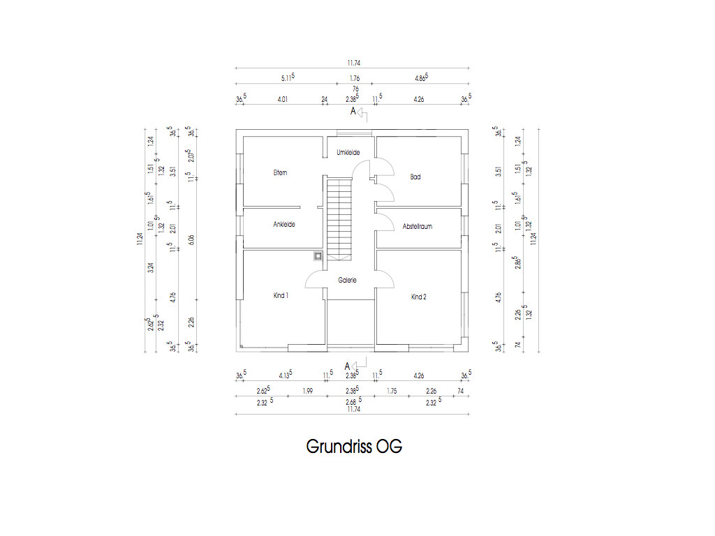

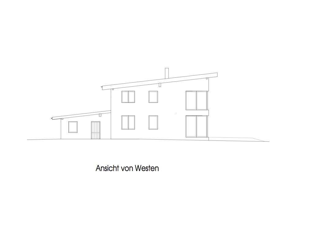

Hier die Zeichnungen als JPG:
Architekturzeichnung: Westansicht eines mehrstöckigen Hauses mit geneigtem Dach und Fenstern.
Südansicht eines modernen Hauses mit Garage und großen Fenstern
Querschnitt A-A eines Gebäudes mit Treppe, Pultdachneigung und Innenraumansicht.
Moderne Ostansicht eines zweistöckigen Hauses mit schrägen Dächern, Tür und Fenstern.
Nordansicht eines modernen Hauses mit Anbau links, Fenstern und Tür.
Grundriss OG mit Treppe und Zimmern: Eltern, Kind 1, Kind 2, Ankleide, Bad, Abstellraum, Galerie.
Grundriss EG: Räume Wohnen, Essen, Küche, Büro, Flur, WC, HWR und Garage.

Eltern und Ankleide einfach tauschen, dann kann diese "Umkleide" wegfallen und die 2. Tür ins Bad gleich mit.
Seh jetzt auf Anhieb weiter keine Planungsfehler. Der Flur im EG ist riesig - was ja nicht schlecht sein muss, wenn man einen eleganten "Entree" plant, aber dafür scheint es mir zu schlicht und langweilig, genauso wie der Wohnbereich. Vielleicht hat ja die Hausfrau ein geschicktes Händchen bei der Inneneinrichtung.
Treppe hat der Elefant schon rumgetrötet - schließe mich an.

...Naja das kommt doch auch ein bisschen darauf an was man für Ansprüche hat...wenn man dem Haus unten einen Meter wegnimmt...dann funktioniert das auch...werden die Kinderzimmer ein wenig kleiner...man verzichtet auf die Galerie und man hat halt nicht knapp 60qm Wohnen/Essen/Küche sondern "nur" 50qm. Man spart sich aber 20-25qm am gesamten Haus...oder übersehe ich da was?
