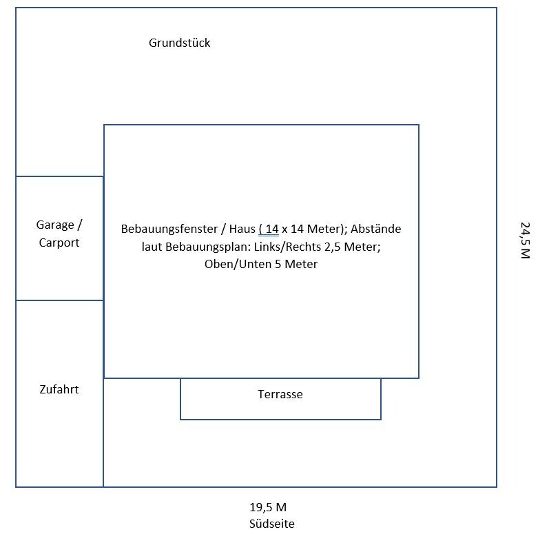

vielleicht ist der Thread noch ein bisschen zu früh, da wir noch keinen geplanten Grundriss haben. Aber wir bräuchten trotzdem euren Rat . Gleich vorab weil das vermutlich mit die Wichtigste Info ist: Wir planen mit einem Budget von 600.000 Euro für Haus + (Bau-)Nebenkosten. Für das Grundstück, das hier abgebildet ist haben wir die Zusage erhalten. Den Kaufvertrag unterschreiben wir Ende nächste Woche. Nun zu unserem Problem:
Wir sind uns sehr unsicher, was bei unserem Grundstück die bessere Entscheidung ist: (Teil-)unterkellerung mit kleinerem Grundriss (ca. 130 – 140 m²) (Option A) oder Bodenplatte und dafür etwas größerer Grundriss (ca. 170 m²) (Option B).
Ich liste mal auf, was wir jeweils als Vor- und Nachteile sehen.

- Mögliche Probleme mit Grundflächenzahl? Wenn wir diese richtig verstehen dürfte die Grundfläche des Hauses 143 m² haben und zusätzlich 70 m² für Zufahrt, Garage etc.. Mein Gefühl sagt mir, dass man die bebaute Fläche leicht unterschätzt und ganz schnell am Limit angekommen ist

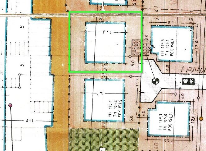

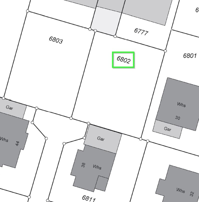

Uns würde eure Meinung interessieren, wie ihr das Grundstück bebauen würdet. Ich habe eine ganz grobe Skizze angefertigt wie wir uns die Ausrichtung des Hauses und Platzierung der Stellplätze etc. vorstellen. Lageplan und Bebauungsplan habe ich ebenfalls angehängt. Den Fragebogen habe ich auch so gut es geht vorausfüllt aber ein „echter“ Grundriss fehlt wie gesagt noch. Dieser ist dann ja auch maßgeblich von der Frage beeinflusst mit oder ohne Keller .

Architektonischer Grundriss eines Gebäudekomplexes; grün markiertes Innenareal im Zentrum.
Parzelle 6802 grün markiert auf Katasterplan; benachbarte Parzellen 6803, 6811.
Grundstücksplan: Haus 14×14 m, Terrasse unten, Garage links, Zufahrt, Abstände 2,5 m/5 m.

Du hast Dir die Frage selber beantwortet. Bei der Grundflächenzahl darf das Haus nur 143 qm Grundfläche haben. Damit fällt die 170 qm ohne Keller Planung raus.
SandyBlack
06.02.22 12:53
Das verstehe ich nicht ganz... Die 170 qm sind ja keine Grundfläche sondern Wohnfläche. Wenn ich z.B. von einem Haus mit Maßen von 12 x 9,5 Meter ausgehe habe ich doch eine Grundfläche von 114 qm oder nicht?
Oder meinst du das es unrealistisch alle übrigen "Bauten" wie Garage, Terrasse, Zufahrt etc. mit 100 qm hinzubekommen?
Myrna_Loy
06.02.22 13:06
die Grundflächenzahl besagt, wieviel qm ihr vom Grundstück überbauen, d.h. mit Gebäudefläche versiegeln dürft. Nicht die Wohnfläche. Die Nebenfläche dürfen diese in der Regel um 50 % überschreiten. Option B mit 170 qm kommt daher nicht in Frage.
kati133706.02.22 13:17
Ich glaube sie meint 170m² verteilt über die 2 Geschosse. Das sollte schon passen.
06.02.22 13:17
Die 170 qm wären doch dann aber auf 2 Geschosse verteilt.
Leider sind alle 3 Pläne ohne Nordpfeil und jeder Plan ist anders ausgerichtet.
