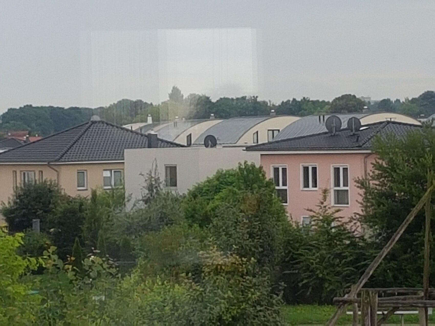

Ich war gerade noch mal spazieren, um mir die Walmdächer mit unterschiedlichen Winkeln anzuschauen. Der ganz stumpfe Winkel wie beim rosa Haus muss es tatsächlich nicht sein. Aber das klassische Walmdach finde ich auch nicht so prickelnd..... vermutlich würde ich sogar lieber ein Flachdach nehmen aber meine Frau ist da absolut gegen seit wir die neuen Entwürfe haben. Selbst ein Pultdach finde ich ganz cool. Habe da eben schicke Sachen gesehen....

So eins wie bei dem Rosa Haus mit stumpfen Winkel. Natürlich ist das immer noch ein "klassisches Walmdach" aber halt nicht mehr mit klassischer Neigung.

Leider nein, nur meine kleine Tochter im Kinderwagen..... aber ich mach gleich wacker noch zwei Fotos.....
Außenansicht mehrerer Wohnhäuser mit gebogenen Dächern und Garten im Vordergrund
Was meinst Du mit "stumpfem Winkel" - den in der Dachspitze ?
Ein klassisches Walmdach ist das beim rosa Haus eher nicht, das ist ja ein Zeltdach. Auch beim gelben Haus nicht, da ist der First ja winzig. Klassisches Walmdach ist wie bei Nordlys.
