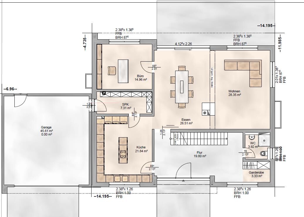

Ich kann das immer nicht so raus lesen, gefällt Euch denn Euer Entwurf jetzt so? Wollt ihr ihn so lassen? Oder wollt ihr noch einen 2. machen lassen?
Ich meine, Ihr zerbrecht Euch einerseits den Kopf, wieso es so teuer wird, andererseits sind die Räume unten so gigantisch - wie für Riesen gemacht. 21m² Küche - und da ist nicht einmal eine Sitzecke dabei. Das sind an die 20 Unterschränke auf dem Plan. Was wollt Ihr eigentlich noch in die Speisekammer stellen?
20m² Flur. Also frag die anderen - ich bin hier die erste die große Flure mag. Aber das ist schon ordentlich. Und dann nicht mal 6m² Hauswirtschaftsraum??? Das passt doch nicht zusammen. Schon gar nicht für 1,4 Mio.
Ansonsten finde ich das Flachdach passend, das Walmdach geht gar nicht. Ist aber Geschmackssache.

Hier der letzte Plan des EG. OG hatte ich ja heute morgen schon gepostet.....
Die alten Grundrisse muss ich später noch mal heraussuchen, wenn ich die noch mal posten soll. Habe sie bei der Arbeit gerade nicht greifbar.....
Im Gespräch war, dass wir die Fläche durch Verkleinerung des Gebäudes von links aus verkleinern, um die in der Tat viel zu große Küche damit zu verarbeiten. Ebenso der Flur erscheint uns zu groß. Problem war bei den Planungen
aber, dass man die Treppe nicht mehr wirklich verschieben konnte, ohne dass das Raumprogramm oben zusammen bricht.
Und so kam immer im Laufe der Planung eins zum anderen.....
Zur Ehrenrettung der Beteiligten muss ich sagen, dass wir ja auch viele Wünsche haben wie die Distanz Couch / TV-Wand, Küche zur Straße hin etc.

Die Sache ist so! Wir hatten bis vor einer Woche einen erarbeiteten Entwurf, der uns wunderbar gepasst hat. Die Kompromisse waren für uns überschaubar und wir waren guter Dinge. Wenn sich dann NACHDEM wir sagen, das ist für uns final und kann zur Ausführungsplanung weitergegeben werden herausstellt, dass auf einmal das Budget, weit über Plan liegt und auch dass das Vorhaben in der Form statisch nicht zu realisieren ist, dann denke ich, wäre es angebracht gewesen, wenn man im Lauf der zahlreichen Gespräche schon die Hemmnisse eingebracht hätte......
Jetzt, wo wir wissen, das Budget wird nicht eingehalten, kommt man natürlich in die Analyse und stellt die zu großen Bereiche in Frage....
Die Situation, wie sie sich jetzt ergeben hat, ist für uns seit zwei Tagen völlig neu und muss erst mal verarbeitet werden.

Muß die Treppe gerade sein oder darf's auch viertel gewendelt sein?
matte21.07.17 16:58
Ich fände bei einer solchen Hausgröße alles andere als eine gerade Treppe oder Podesttreppe nicht akzeptabel.
Wenn daran ein Haus mit 220m² scheitert, läuft beim Entwurf iwas Falsch. Das meine ich Nichtmal aus optischen Gründen, sondern aus ergonomischen.
