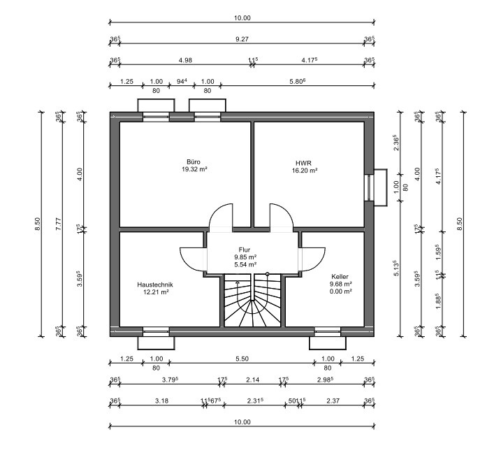

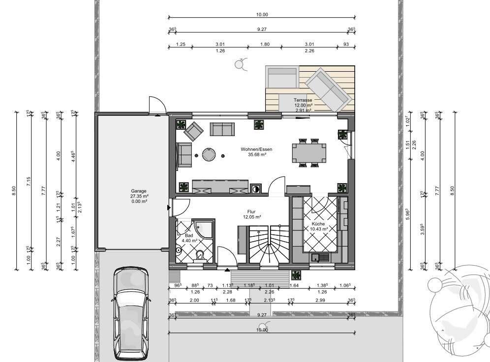

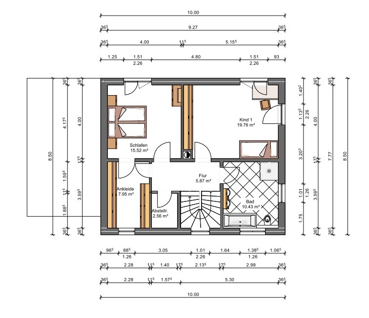

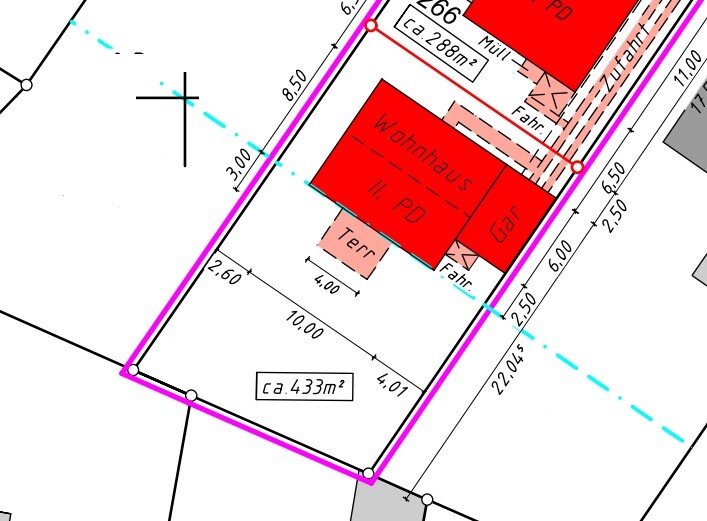

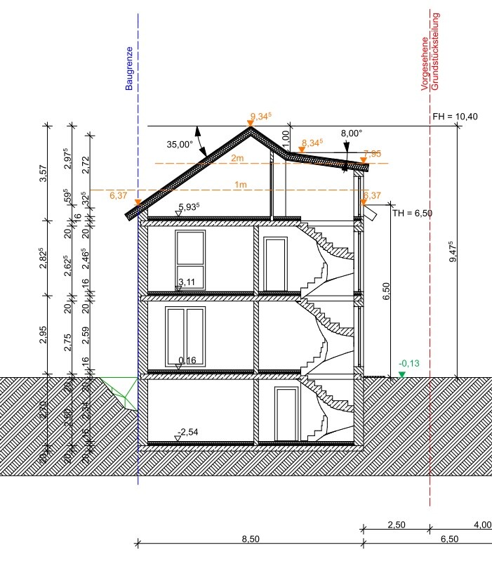

wir planen gerade den Neubau unseres Einfamilienhaus. Die angehängten Grundrisse gefallen uns sehr gut und entsprechen auch insgesamt genau unseren Vorstellungen. Was mir momentan noch ein bisschen Bauchschmerzen bzw. Kopfzerbrechen bereitet ist die Tiefe des Wohn- / Esszimmers. Dies ist in der aktuellen Planung 4 Meter tief. Wie ist eure Einschätzung, wird der Raum dadurch zu Schlauchförmig? Mir fällt allerdings auch keine bessere Lösung ein, wie wir es anders gestalten könnten. An die Außenmaße des Hauses sind wir gebunden, mehr ist nicht möglich, auch kein Erker.
Größe des Grundstücks: 433 qm
Hang: Nein
Grundflächenzahl: 0,35
Geschossflächenzahl: 0,7
Baufenster, Baulinie und -grenze: siehe Anhang
Anzahl Stellplatz: 1 Garage
Dachform: Satteldach
Keller, Geschosse: Keller, 2 Vollgeschosse, DG als Ausbaureserve

Grundriss eines Gebäudes mit zentralem Flur, Treppe, Büro, HWR, Haustechnik und Keller.
Grundriss Erdgeschoss mit Wohnen/Essen, Küche, Bad, Flur, Garage und Terrasse.
Obergeschoss-Grundriss: Schlafen, Ankleide, Abstellraum, Flur, Bad, Kind 1.
Grundriss eines Gebäudes mit zentraler Treppe, umlaufenden Wänden und Maßlinien.
Lageplan: rotes Wohnhaus mit Terrasse, pink umrissene Grundstücksgrenze, ca. 433 m².
Schnitt durch ein mehrstöckiges Haus mit Dach, Treppenhaus, Fenstern und Fundamenten.

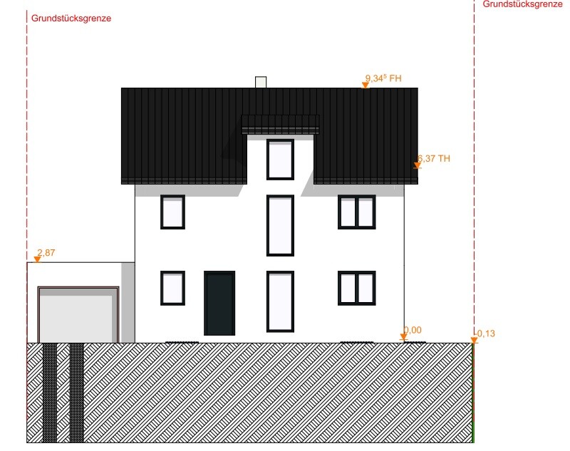

Frontansicht eines weißen Hauses mit schwarzem Dach, mehreren Fenstern und Garage links.
Querschnitt eines Hauses mit Satteldach, Baugrenze links, Grundstücksgrenze rechts, Maße 7,95/6,37
Frontansicht eines Hauses mit schwarzem Dach, Fenstern und Eingang; Grundstücksgrenze sichtbar
Frontansicht eines Hauses mit Satteldach, Fenstern, Baugrenze rechts und Bodenprofil.

P.S.: Falls ihr ansonsten noch Verbesserungsvorschläge bzw. Kritik an der Planung habt dann gerne her damit, die Betrachtung soll sich nicht allein auf das Wohn- / Esszimmer beschränken.
Legurit
26.07.15 12:35
Weg in die Küche ist sehr weit.
Führung ins Wohnzimmer ist nicht wirklich intuitiv
Kein kleiner Hauswirtschaftsraum oder Abstellmöglichkeit im EG für Dinge und Zeug (Bügeln immer im Keller, Staubsauger auch?)
Der Rest ist unspektakulär (was nicht schlecht ist).
hausflat
26.07.15 14:26
Wegen der Küche sind wir noch am überlegen, eine zusätzliche Tür Richtung Flur vorzusehen, dies würde allerdings zu Lasten der Küchenschränke gehen. Das würden wir dann im Zuge der Küchenplanung entscheiden.
Auf die Abstellmöglichkeit im EG haben wir aus Platzgründen verzichtet. In der Küche wollen wir einige Hochschränke haben für Dinge die man immer wieder braucht. Staubsauger im Keller und Bügeln im Büro.

Mal ein DIY Entwurf der meiner Meinung nach was taugt. Glückwunsch.
Ein paar kleine Anmerkungen über die es lohnt sich Gedanken zu machen:
Wird der Durchgang Garage - Flur wirklich genutzt?
Ich habe das im letztem Haus nur seltenst genutzt und vermisse das im Jetzigen nicht und ist im Zukünftigen daher nicht vorgesehen.
Bei Verzicht ließe sich der Eingangsbereich etwas besser gestalten und eine Garderobe besser planen.
Ist die Dusche im EG, so ohne Schlafraum wirklich notwendig?
Am Schornstein entlang ließe sich hervorragend eine Zentralstaubsaugeranlage planen.
Olli
hausflat
26.07.15 19:39
@wrobel
Vielen Dank!
Zum Durchgang zur Garage hatten wir folgende Überlegungen:
- Einkäufe bei schlechtem Wetter direkt vom Auto in den Keller / Küche bringen
- direkter Zugang vom Garten zur Dusche / WC ohne durch das Wohnzimmer zu müssen
- in der Garage am Fahrrad schrauben und direkt ins Haus können
- Mülleimer sollen auch in der Garage untergebracht werden
Zur Dusche im EG direkt nach der Gartenarbeit duschen bzw. wenn wir mit den Fahrrädern unterwegs waren und auch kein Dusch-Stau. Noch sind wir zu zweit, wenn wir zu dritt sind ist eine Ausweichmöglichkeit wahrscheinlich auch nicht verkehrt.
Wie würdest du den Eingangsbereich umgestalten? Könntest du mir das kurz beschreiben? Den Durchgang zur Garage wegfallen lassen und dadurch einen breiteren Eingangsbereich haben für eine größere Garderobe?
Wie gesagt, wir sind für alles offen.
Ach so, der innenliegende Kamin wird nicht realisiert, der ist noch aus alten Planungen in den Grundrissen drin.
