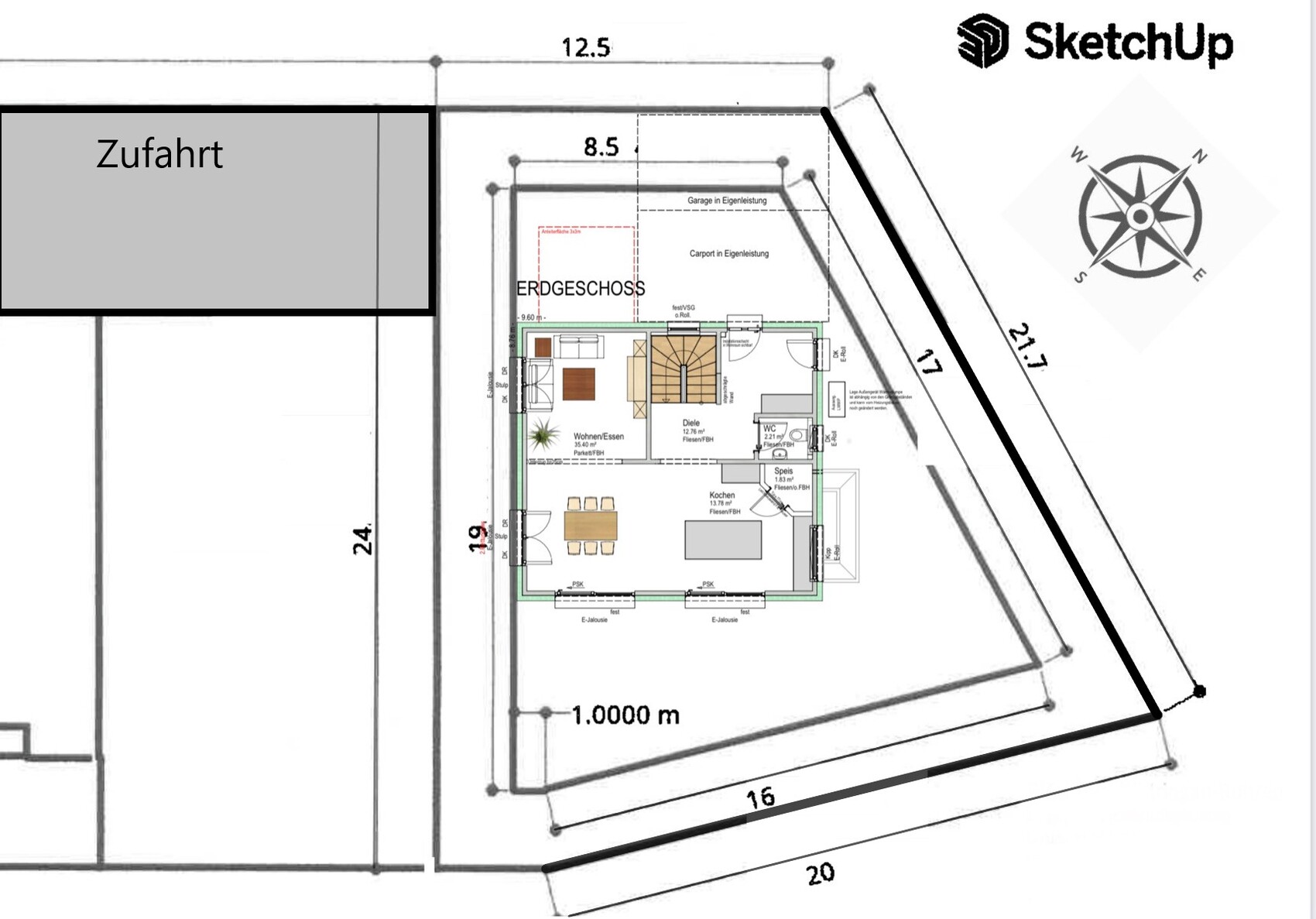

Größe des Grundstücks: ca 400m²
Hang
Grundflächenzahl
Geschossflächenzahl
Baufenster, Baulinie und -grenze: Abstand von 2,5m zu den Nachbarn
Randbebauung: Nur für Garage
Anzahl Stellplatz: 2

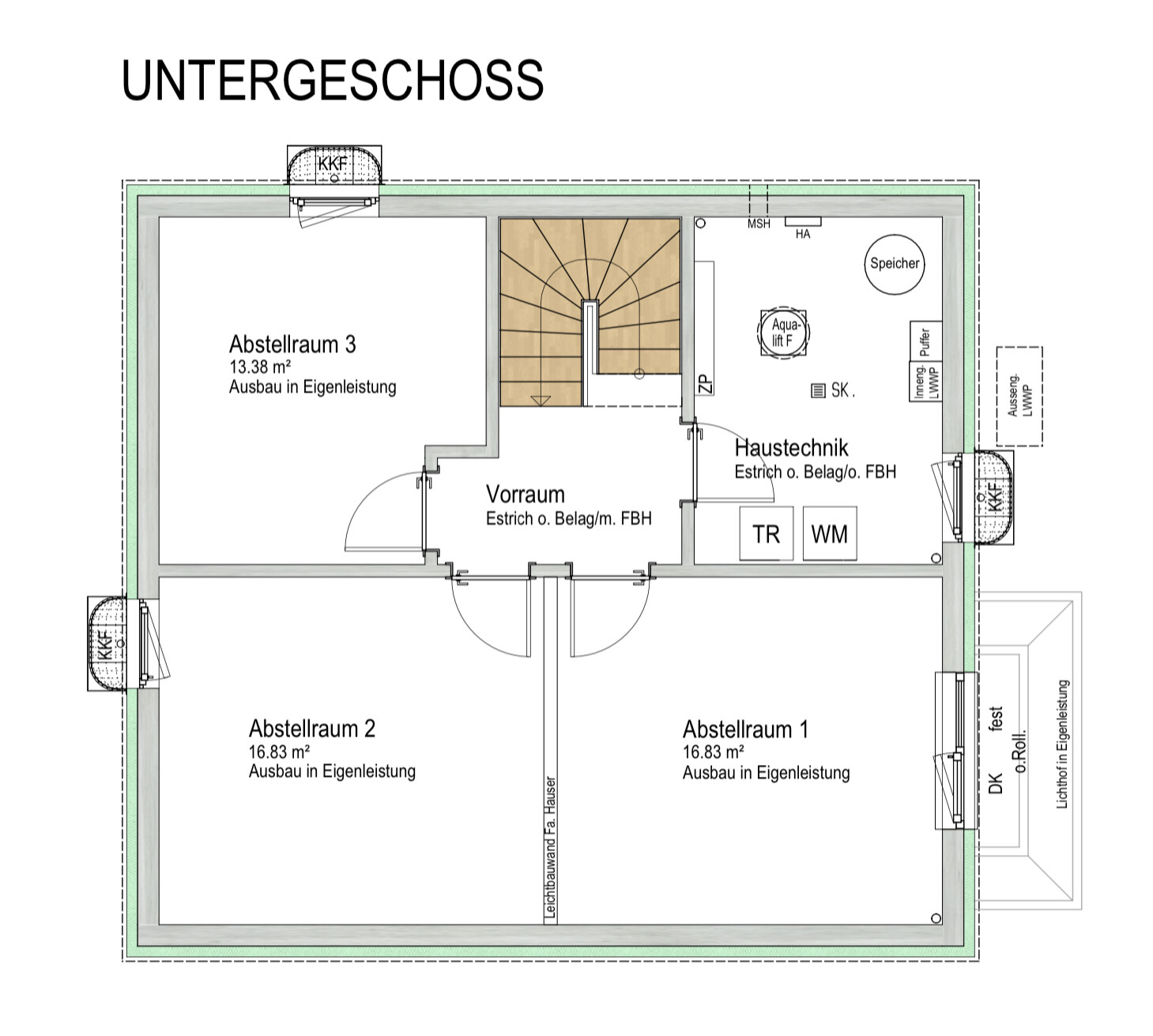

Raumbedarf im EG, OG: Im EG platz für Küche, Wohnen, Essen, Gäste-WC; im OG: 2 Kinderzimmer, Eltern und großes Bad; im Keller ein Raum als Büro/Gast/ zur not 3. Kinderzimmer

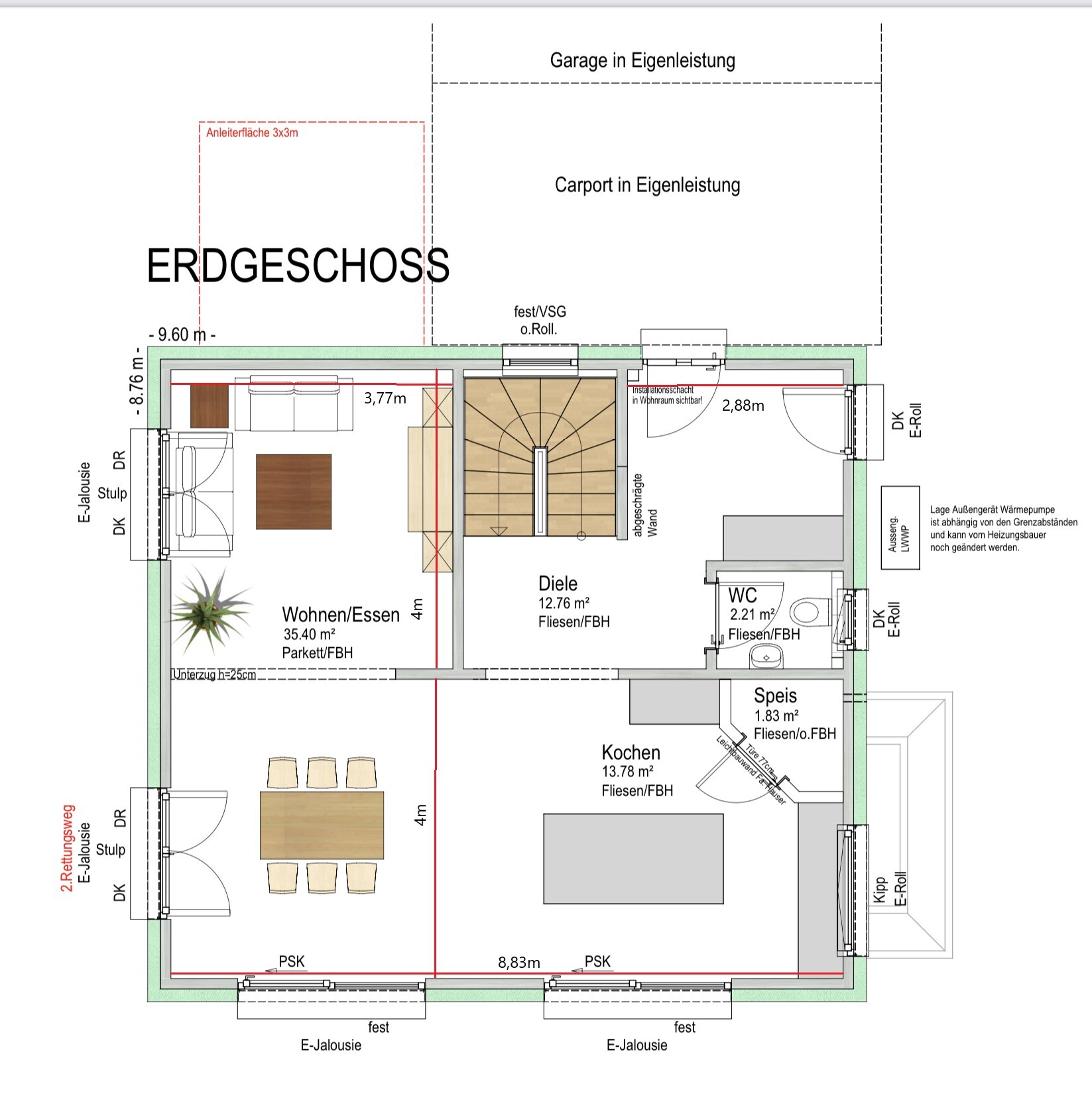

offene Küche, Kochinsel: Aktuell Kochinsel im Grundriss allerdings Platzbedarf zu groß, überlegung Küche als U zu gestalten

Küche verbraucht mit der Insel zu viel Platz und bietet dafür zu wenig Arbeitsfläche, Schiebetür in Küche sollte durch normales Fenster ersetzt werden um darunter Kücheschrank zu platzieren.
Im Wohnzimmer sind wir uns unschlüssig mit dem Bodentiefen Fenster. Das Sofa wird an der Wandseite zur Treppe stehen, zumindest vorerst da Sofa in umgedrehtem L vorhanden. Unsere Überlegung geht dahin das Fenster gegen 2 Schmale Bodentiefe Fenster die jeweils weiter außen liegen zu tauschen.

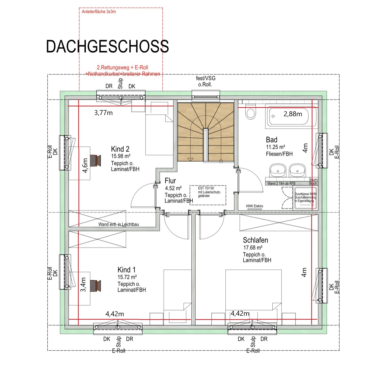

Im OG würden wir uns über vorschläge für das Bad freuen. Das kommt uns noch nicht ganz stimmig vor.

Grundriss Dachgeschoss: Treppe in der Mitte, Flur, Schlafzimmer, zwei Kinderzimmer und Bad.
Grundriss Erdgeschoss: Wohnen/Essen, Kochen, Speis, Diele, WC, Treppe; Außen Carport/Garage.

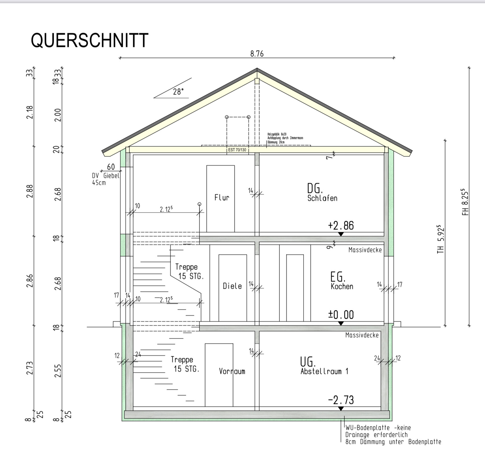

Querschnitt eines Hauses: EG Kochen, DG Schlafen, UG Abstellraum, Treppe und Flur.
Grundriss Untergeschoss: drei Abstellräume, Vorraum, Haustechnik und Treppe.

Sind das jetzt 160qm + Keller? Für Speckgürtel Stuttgart habe ich gelernt gelten andere Baupreise als z.B. bei uns in Brandenburg. Deswegen sollte man mit 3.000 € *160 = 480.000 € + Keller locker 100.000 €. Sind wir bei ca. 600.000 € + Baunebenkosten. Aber das war ja nicht die Frage.
Was mir persönlich nicht gefallen würde, wenn die Leute erstmal durch die Küche durchlaufen müssten um ins Wohnzimmer zu gelangen. Die Küche muss natürlich IMMER picobello aufgeräumt sein, weil die Gäste immer da zuerst durchlaufen.
Außerdem würde ich den Speiseraum weglassen, dafür die Küche als L-Form aufbauen + die wohl gewünschte Insel.
Sonst finde ich das Wohnzimmer recht schmal mit 3,77m.
Wie @Tom1978 schreibt: Speis weglassen und L-Form bauen.
Die Toilette direkt neben der Badewanne würde mir nicht gefallen. Verzichte auf die Außensymmetrie der Fenster. Dann kannst Du ein T mit abgetrennter Toilette und Dusche dahin stellen wo jetzt die Badewanne ist und die Badewanne dahin wo jetzt die Dusche ist.

Trotz quadratischen Grundrisses sehe ich recht wenig Platzverschwendung bis auf die typische "Verschwendung" zwischen Koch- und Essbereich. Auch der Eingangsbereich hätte Reserven. Ein großzügiger Eingang ist aber auch ein schönes Feature. Also Geschmacksache.

Was sind das für 9 bzw. 7 cm Schichten unter den Decken: Installationsebenen ?
