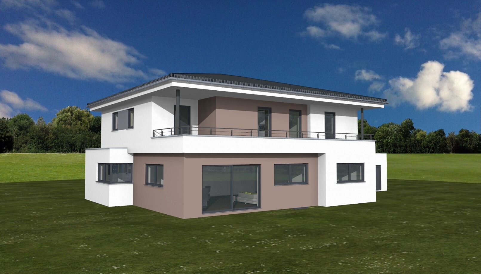

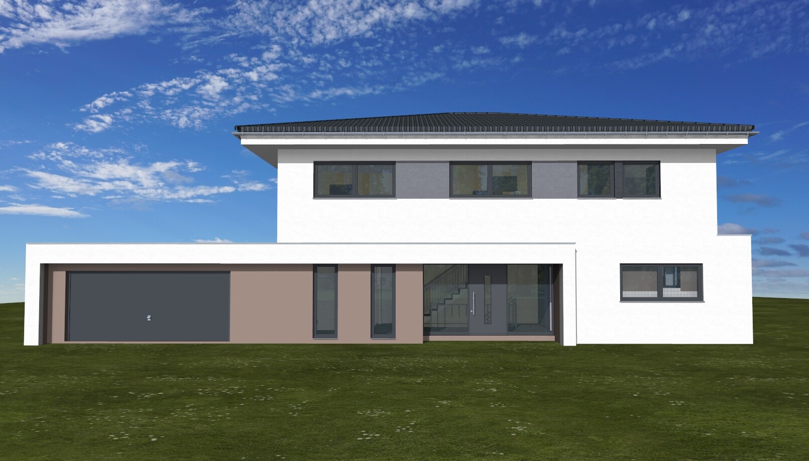

Das Flachdach wollte meine Frau nicht so gerne haben und mit dem flachen Walmdach können wir beide sehr gut leben. Von vorne steht es dem Haus auch besser. Von hinten würde ich sagen neutral ggü. dem Flachdach. Siehe Anlage.
Vielleicht wäre ein neuer Thread mit Verlinkung nicht schlecht?
Wenn wir demnächst das "Finale" haben, wo dann auch möbel, Bäder etc. halbwegs realistisch eingeplant sind, kann ich das mal machen. Jetzt macht es denke ich keinen Sinn weil wir sonst in zwei Wochen die gleiche Ausgangslage haben wie jetzt.
