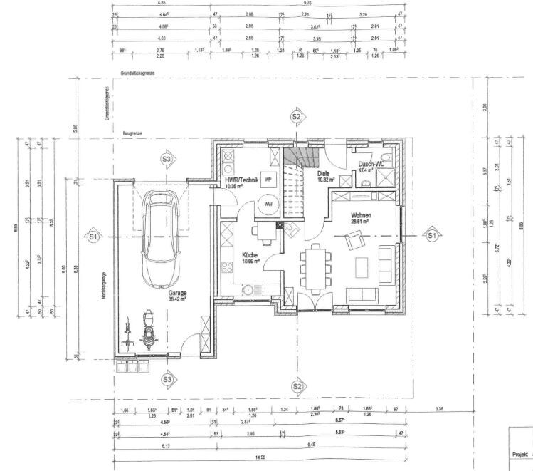

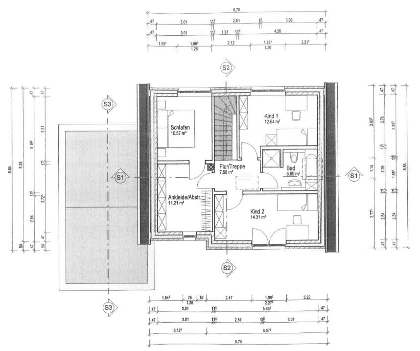

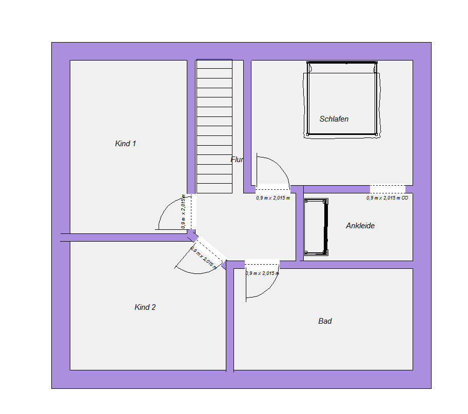

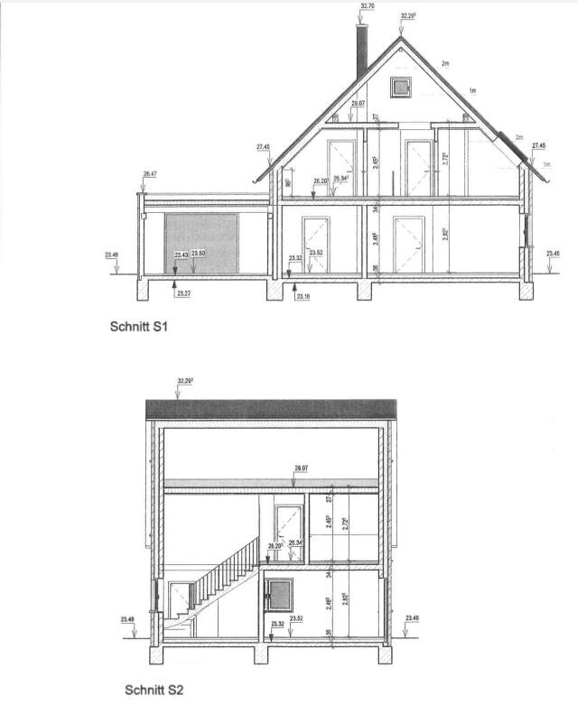

ich würde gerne eure Meinung) bzgl. des ersten Architektenplanes hören. Er ist aus meinen Angaben von max. 130m2, Kaminofen, kein Keller, Ankleidezimmer, Garage für PKW + Motorrad entstanden. Da ich im Moment alleine bin, habe ich das Haus so geplant dass ich später mit Frau (und 2 Kindern) dort wohnen könnte. Auch mit Hinblick auf Wiederverkaufswert. Die Garage auf dem Grundstück links ist schon im Bau! Es handelt sich hier um ein Neubaugebiet mit verkehrsberuhigten Straßen.
Schöne Grüße,
Thomas
Größe des Grundstücks – 565 m2
Hang - nein
Grundflächenzahl – 0,4
Anzahl Stellplatz – Auto & Motorrad
Geschossigkeit - 2
Dachform - Satteldach
Maximale Höhen/Begrenzungen – TH max. 3.2-4.2m; FH max. 9.25m
Keller, Geschosse – kein Keller, 2 Geschosse
Anzahl der Personen, Alter – 1, 45
Raumbedarf im EG, OG – 64, 64
Büro: Familiennutzung oder Homeoffice? - nein
offene oder geschlossene Architektur - geschlossene
konservativ oder moderne Bauweise - konservativ
offene Küche, Kochinsel – nein, nein
Anzahl Essplätze – 4 erweiterbar auf max. 8
Kamin - ja
Musik/Stereowand - nein
Balkon, Dachterrasse - nein
Garage, Carport - Doppelgarage
Nutzgarten, Treibhaus - nein
Von wem stammt die Planung: Architekt unter Vorgaben von Bauherr
Was gefällt nicht? Warum? - etwas kleines Bad, vielleicht Schlafzimmer mit Ankleide tauschen
Preisschätzung lt Architekt/Planer: 300.000 Kostengruppen 200, 300, 400 und 700
Persönliches Preislimit fürs Haus, inkl Ausstattung: 300.000
favorisierte Heiztechnik: weiß noch nicht (Wärmepumpe oder Gasbrennwerttherme)
Entsprechende/Welche Wünsche wurden vom Architekten umgesetzt? - max. 130m2 vorgegeben, Ankleidezimmer, keinen Keller

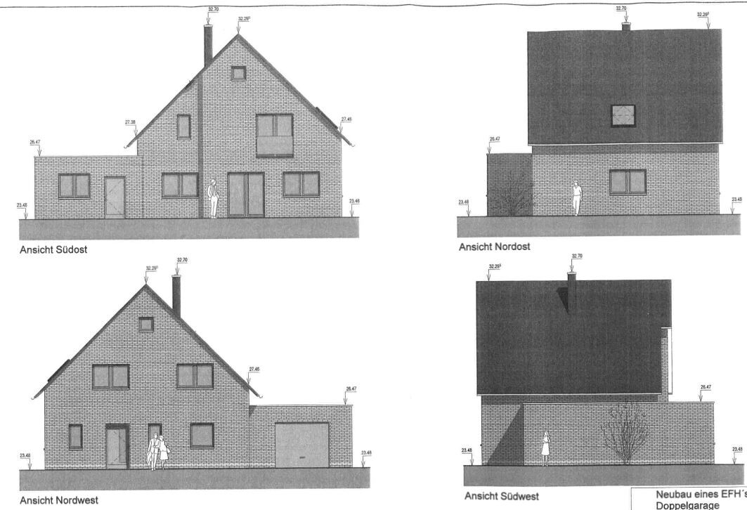

Vier Ansichten eines Hauses in Zeichnungen: Südost, Nordost, Nordwest und Südwest

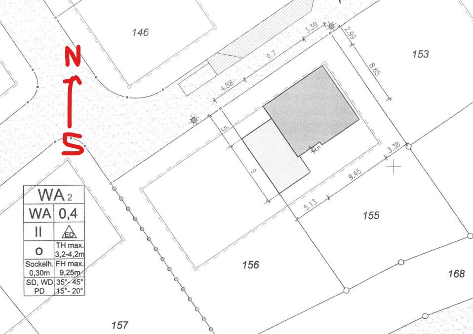

Lageplan eines Baugrundstücks mit Gebäuden, Maßen und Grundstücksgrenzen

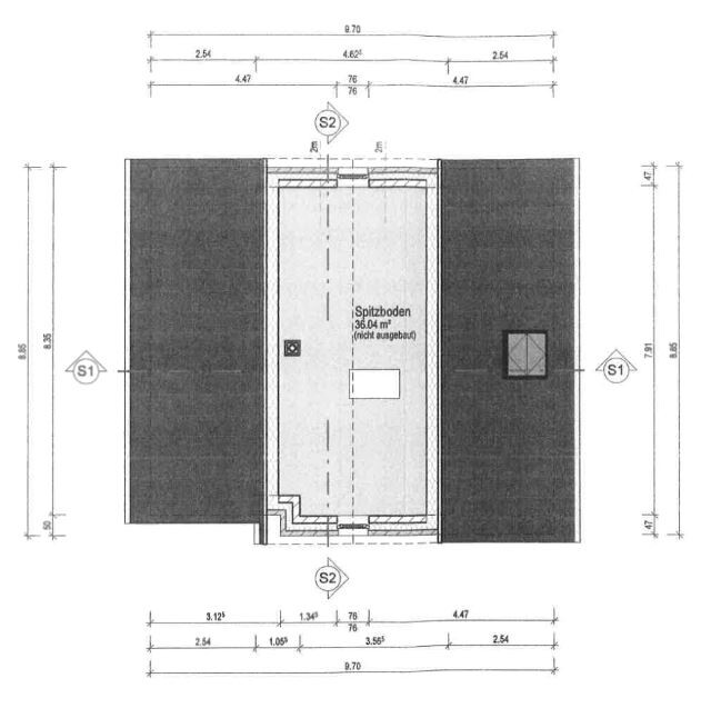

Spitzboden Grundriss im Dachgeschoss mit Treppenaufgang und Maßen

2D-Grundriss des Obergeschosses mit Schlafzimmer, Kind 1, Kind 2, Flur und Treppe.
Architektur-Schnitt eines zweigeschossigen Hauses mit Treppe, Fenstern und Türen

hm .. überprüfe mal die WZ-Möblierung .. wo soll der TV stehen? Ist das nicht zu weit und sind 663 cm? für Couchgruppe und Esstischgruppe nicht zu nah beieinander? (Eher Möbelkabinen im Möbelhaus). Daraus resultierend Weg Küche - Terrasse für sommerliche Grillabende. Heißt aktuell Vorbeizwängen an Esszimmermöblierung.
Katzentisch in der Küche?
Wozu das Duschbad im EG? Garderobe unter der Treppe? Weg Wäsche .. OG durchs halbe EG in den Hauswirtschaftsraum.
Kind 1 mehr Nord als sonstige Ausrichtung. Ankleide, zwar 300 cm breit, dafür max. ca. 200 cm hoher Schrank, der Rest im Kniestock.
Generell steht Garage an der Schokoladenseite im Südwesten.
27.10.17 09:50
Ich würde das OG nochmal umplanen.
Große Ankleide mit relativ wenig Stauraum (für die Größe), kleines Bad. Im Moment bist du Single oder habe ich das falsch gelesen? Ich würde das OG für mich als Single planen mit der Möglichkeit im Haus bis zu zwei Kinderzimmer unterzubringen.
Schlafzimmer größer so dass später dort noch ein richtig großer Kleiderschrank reinpaßt, große Ankleide die notfalls als Kinderzimmer funktionieren kann, größeres Bad..
Einfach das alles großzügiger wirkt
kaho67427.10.17 10:27

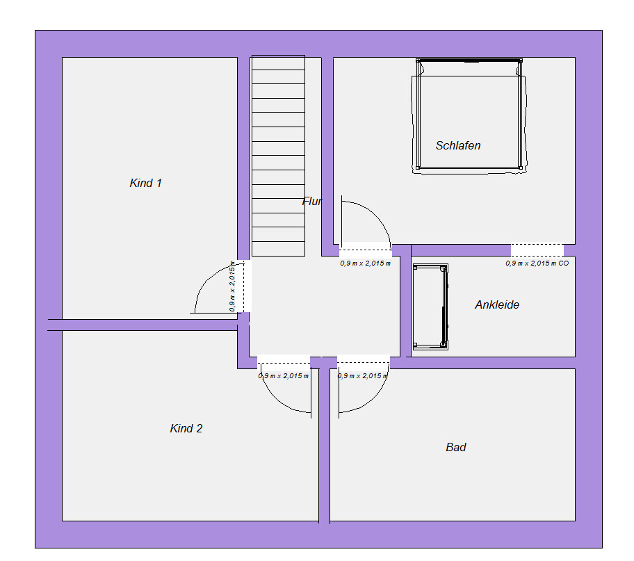

Ja, im OG kann man sicher noch was rausholen. Unten find ich es gar nicht schlecht. Nur der Eingangsbereich gefällt mir nicht. Die Dusche würde ich da wegnehmen und dafür mehr Garderobe und einfach Platz machen.
OG mal ein Alternativ-Vorschlag skizziert.
2D-Grundriss eines Hauses mit Kind 1, Kind 2, Ankleide, Bad und Schlafen
kaho67427.10.17 11:36
Oder doch lieber so? 😉
Grundriss eines Hauses mit Flur, Treppen, Schlafzimmer, Kinderzimmer, Bad und Ankleide.
Entwässerungsfrage.
kaho67427.10.17 11:49
Ohne Schrägen wär noch besser
Grundriss eines Hauses mit Schlafzimmer, Ankleide, Bad, Flur und Kinderzimmern.
Vorsprung vergessen. Sorry.
