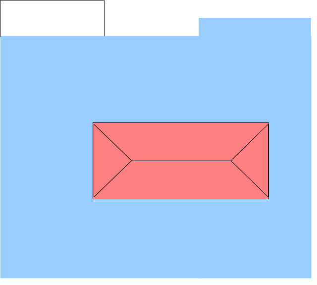

Was ist eigentlich ein Flachdach mit einem Walmdachfeld? Hast du da Beispielfotos?
Oh, habe ich das so schlecht beschrieben ?
Grundstücksplan mit rotem Baukörper auf blauem Hintergrund
Einfach die Wände der Flures hochziehen* und mit einem Walmdach (ggf. ganz oder teilweise als Glasprisma) decken, rundherum bleibt es beim Flachdach.
*) nur so hoch wie die Außenwände
