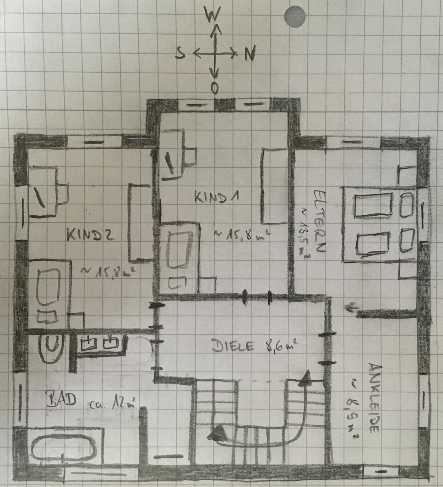

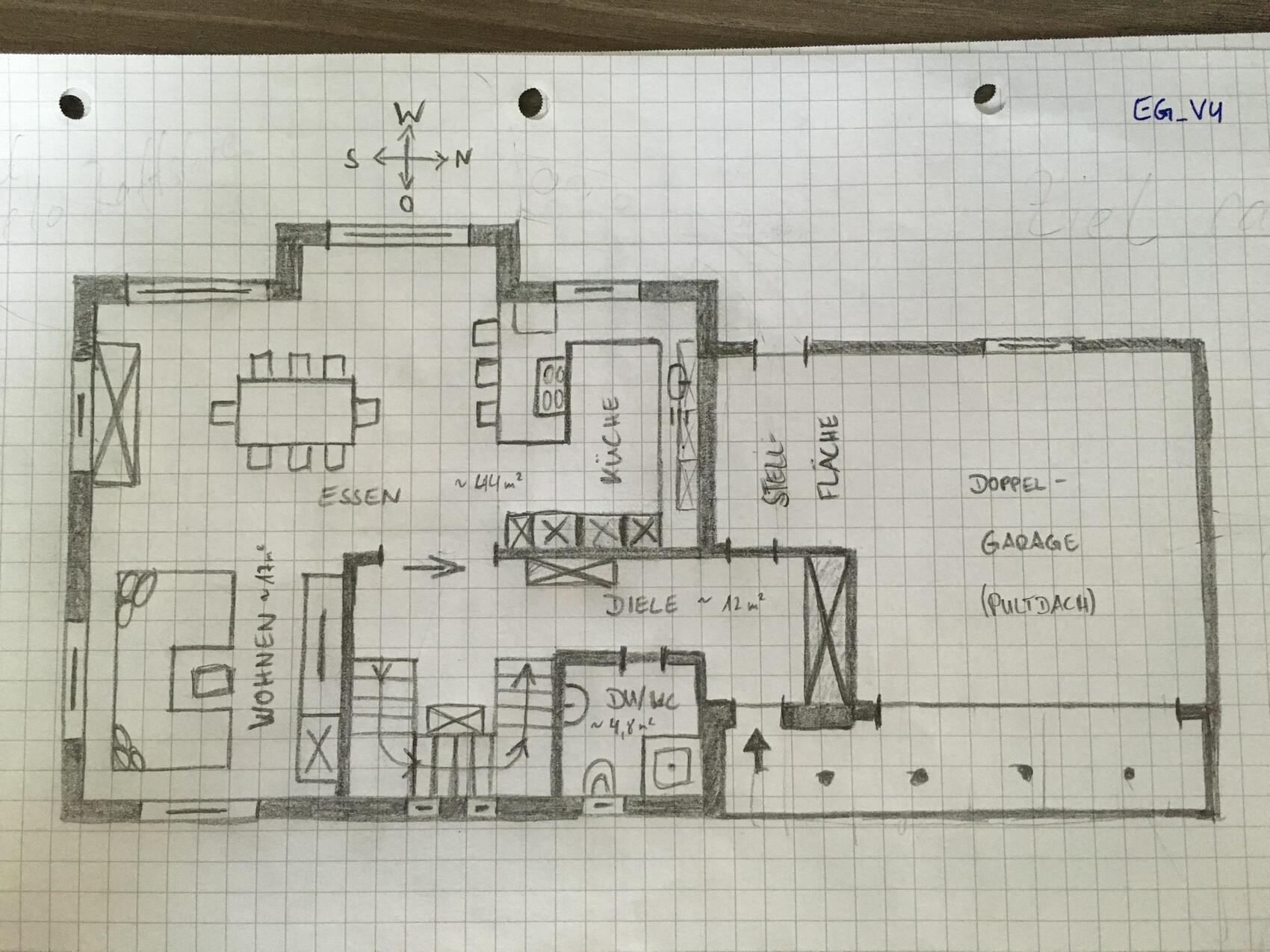

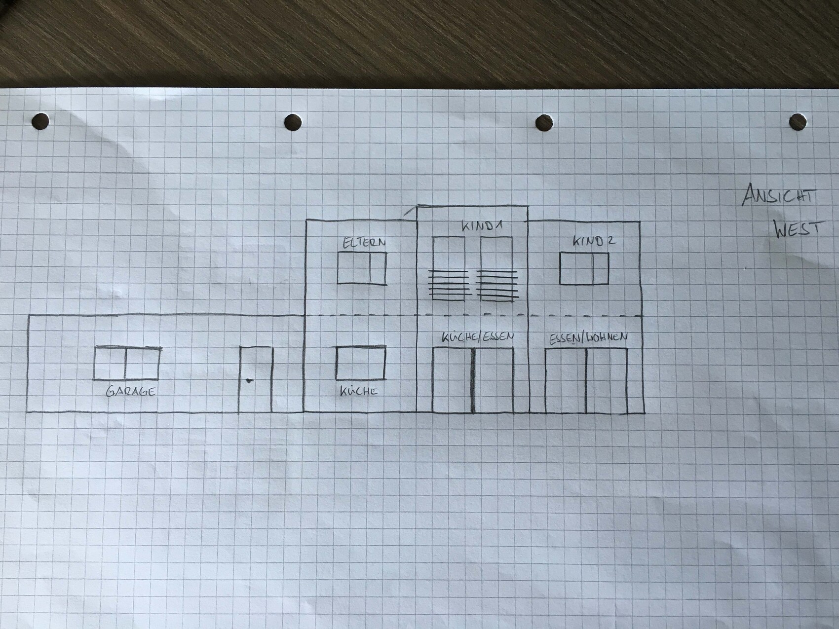

Wir haben uns eure Anregungen und Anmerkungen noch mal durch den Kopf gehen lassen und haben den Grundriss überarbeitet.
Ich kann euch leider nur unsere leinhafte Handzeichnung geben mit der wir beim BU waren. Einen richtig gezeichneten bekommen wir dann erst, aber vom Prinzip her sollte alles zu erkennen sein. Maßstab ist 1:100 angesetzt. Die Sichten sind....naja...Zeichnen erste Klasse Grundschule aber besser kann ich nicht.
Wir werden jetzt auch auf 2 volle Geschosse gehen. Danke noch mal an ktb09.
Wir haben den Hauseingang und die Garage jetzt verbunden und damit nur noch einen Eingang und eine Weg durchs Haus. In diesem Eingangsbereich haben wir dann auch eine Garderobe eingeplant.
Die Treppe ist weiterhin mit Podesten aber in einer anderen Form. Diese Form passt unserer Meinung nach besser zum Haus, da diese mehr in die breite geht und nicht zu sehr ins Haus reinragt. Ansonsten haben im EG jetzt auf den Abstellraum verzichtet, da die Küche größer geworden ist und wir jetzt eine Garderobe im Eingangsbereich geplant haben. Dadurch ist der Wohn-/Essbereich noch etwas großzügiger geworden.
Im OG ist die Ankleide jetzt etwas größer und auch nutzbar, die Kinderzimmer etwas kleiner und das Bad, hoffentlich so oder so ähnlich umsetzbar.
Könnt ihr euch die Zeichnungen mal anschauen und evtl. im Vorfeld noch Hinweise dazu geben bevor der BU diese in einen Plan umsetzt?
Vielen Dank schon mal

13.08.16 22:09
Wenn die Garage hier Randbebauung ist, kann es passieren, dass es nicht genehmigt wird, da die Garage nicht eigenständig ist.
Das hat etwas mit den Abstandsflächen zu tun.
Wir hatten die letzten Tage gerade einen Thread, wo der TE dahin nachfragte, ob man es nachvollziehen kann, dass das Bauamt keine Genehmigung gab.
Nur mal so als Info. Bitte mal nach dem Thread suchen!
So, wie ich es aber verstanden habe, wäre es möglich, wenn die Ecke in der Garage zum Wohnbereich gehört, also abgetrennt von der Garage.
14.08.16 06:36
Der Thread ist mir auch gleich eingefallen. Und, ich würde auf die direkte Tür in die Garage verzichten. Gibt dann auch mehr Stellfläche in der Garage (Fahrräder usw). Verbunden seid ihr ja durch das vorgezogene Dach, es muss also keiner erst naß werden, wenn man aus der Garage kommt.
Grundsätzlich finde ich den Grundriss sehr viel besser. Ich mag ja auch Podesttreppen . Befürchte aber, dass es beim korrekten Zeichnen an ein oder zwei Stellen etwas eng werden könnte.
Ich weiß, ihr wollt den Erker als Gestaltungselement ... ich würde jedoch statt Erker .. der hier ja auch keinen so richtigen Nutzen hat, lieber die gesamte Hauswand 30 bis 40 cm rausziehen. Das könnte auch im OG die entscheidenden cm für die Bad/Kind2-Türen liefern. Und Küche kommt es auch zugute.
Man kann Fassade ja dann auch durch Farbe oder Material gestalten.
Was mir noch aufgefallen ist, das ganze wird ja rund 19 bis 20 m breit ... wie sind denn die Grundstücksmaße?

14.08.16 09:53
Also da sind ja schon fast Welten dazwischen. Und sehr hübsch anzuschauen.
Was ich aber noch zu bedenken gebe, absolut keine stellflächen für Staubsauger Getränkekisten usw. Alles muss aus dem Keller geholt werden.
Wenn alles im reinen gezeichnet ist könnte es an manchen stellen eng werden, überlegt euch den Vorbau Plan links zu verlängern. Dadurch könntet ihr im Esszimmer viel Platz gewinnen. Das darüberliegende Kinderzimmer würde profitieren und ihr könntet das Bad vergrößern.

15.08.16 11:01
Die direkte Tür zur Garage finden wir ganz praktisch, aber du hast natürlich recht, ohne diese würde es noch mal mehr Stellfläche geben, sowohl in der Garage als auch in der Garderobe. Müssen wir mal noch drüber nachdenken. Ist ja jetzt schon mal um einiges mehr Garderobe als im Ersten Entwurf
Ja, glaub von der Breite her fehlen Paar cm, aber da darf sich der Planer unsere BU etwas anstrengen. Aber ich denke die sollten irgendwo noch rausspringen.
Ist zur Not ne Überlegung wert, aber wenn es irgendwie geht, würden wir schon gerne einen Erker haben. Uns gefällt die Optik von außen und ist mal was anderes. Viele neue Häuser sind sonst nur rechteckig. Von der Gesamtgröße wollen wir auch nicht viel mehr Wohnfläche haben. So 140 - 145 qm reichen uns vollkommen.
Danke für den Hinweis. Hab mal ausgemessen und war am Grundstück, müsste eigentlich grad noch so reinpassen. Aber müssen wir dann mal richtig einzeichnen lassen im richtigen Verhältnis.
Danke dir für deine Hinweise. An einen Stellplatz für Staubsauger und Putzsachen etc. haben wir auch schon gedacht. Aber deswegen jetzt irgendwie nen Abstellraum einquetschen? Zum Glück ist unser Vorwerk Staubsauger nicht so groß, so dass er auch relativ Satzsparend in einem Schrank in der Garderobe, evtl. im WC/DU oder in einem Schrank bei der Treppe Platz haben würde.
Getränkekisten haben wir eigentlich schon immer im Keller stehen und holen immer einen Korb voll hoch wenn wir was brauchen. Das sind wir gewöhnt und eine schöne Treppe geht man ja auch gerne
Esszimmer finden wir eigentlich schon relativ großzügig und wie gesagt, viel größer als 140 - 145 qm wollen wir eigentlich nicht werden. Aber du hast recht, ein Paar Ecken sind knapp gezeichnet, bin gespannt wie es der BU bei der Reimzeichnung umsetzen kann.

Climbee
16.08.16 09:31
Schorsch584 schrieb:
... würden wir schon gerne einen Erker haben. Uns gefällt die Optik von außen und ist mal was anderes. Viele neue Häuser sind sonst nur rechteckig.
Ähh, gerade das stimmt nicht; wie das hier schon so schön genannt wurde: warum müssen die Häuser heute alle solche Warzen haben?
Also Erker ist gerade hipp und ich empfinde es so, als würden alle Häuser auf Teufel komm raus einen Erker bekommen müssen, ob er was bringt oder nicht.
So ein Erker kann ein tolles Gestaltungselement sein, aber er sollte nie sinnbefreit sein, also auch für das Wohnen selber einen Vorteil bringen. Das ist hier aber nicht der Fall, von daher: entweder so anlegen, daß er auch wirklich genutzt werden kann, oder weg lassen. Spart Kosten und Energie.
Gestalterisch kann man ja auch ohne Erker viel machen, damit das Haus nicht "langweilig" wird, ob das ein Holzelement ist, farblich etwas gespielt wird oder eine gestalterisch interessante Überdachung, da gibt es viele (und preisgünstigere und energetisch bessere) Möglichkeiten. Klammert euch nicht so an diese "Warze"
