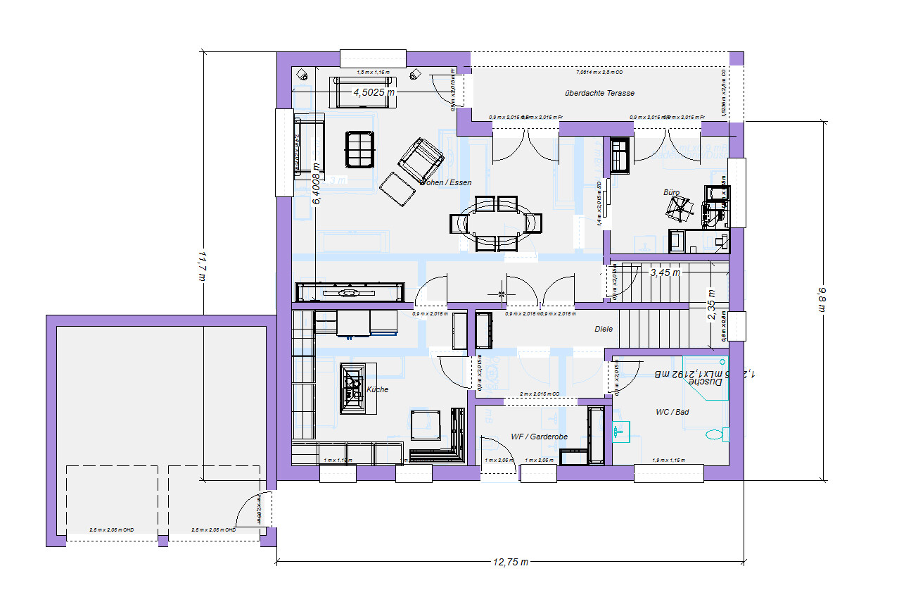

Grundriss eines Wohnhauses: offenes Wohnen/Essen, Küche, Büro, WC/Bad, Diele, überdachte Terrasse.

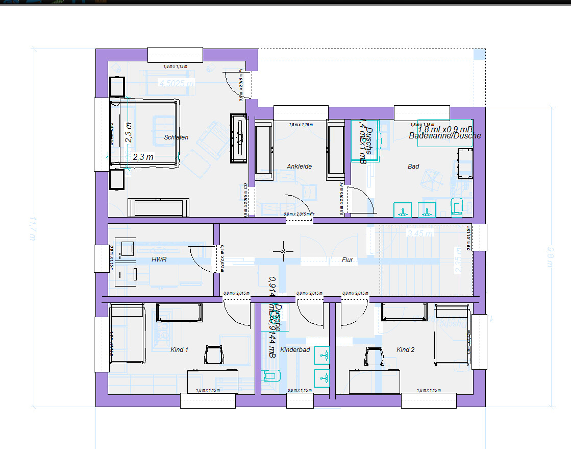

Grundriss eines Wohnhauses – Schlafzimmer, Ankleide, Bad, Kinderzimmer 1 & 2, Kinderbad, HWR, Flur.

Nicht schlecht. Wobei man dann viel Fläche für einen weiteren Essplatz aufwendet. Aber den Gedanken kann ich nachvollziehen. Jedoch würde ich nicht von der Garage direkt ins Wohnzimmer gehen wollen.
In 2-3 Tagen wissen wir mehr. Mal schauen, was der Architekt vorschlägt.
V. a. bin ich gespannt, wie das Gebäude wirkt, wenn beide Geschosse auf einer Höhe liegen und der Versatz wegfällt. Im Moment bin ich mehr in Sorge wegen der Außenoptik als wegen des Raumprogramms. Für ein Raumprogramm haben wir viele gute Optionen. Nur die Sache mit den Unterzügen stört.
kaho674
24.07.17 20:45
War gerade verwirrt. Deine Garage war beim Spiegeln noch auf der anderen Seite geblieben.
Die Tür muss da jetzt weg. Ist klar.
Raumprogramm und Ansicht müssen natürlich zusammen kommen. Ich hab auch noch mal geschoben. Bitte ignorieren, wenn es nervt. Wie gesagt. Ist eine Sucht.
Die Speisekammer musste für eine optimierte Ansicht weichen. Dafür Sitzecke in Küche + breiterer Flur.

Grundriss eines Hauses mit offenem Wohn-/Essbereich, Küche, Büro, Bad, Diele und Terrasse.

Schöne Ideen, obwohl ich langsam nicht mehr mitkomme [emoji4]
Eine Anmerkung: eine Podesttreppe kommt eher besser zur Geltung, wenn sie nicht durch 2 Räume getrennt wird. Außerdem spielt hier noch ein Keller mit. Bei dieser Hausgröße und -Qualität bitte keinen Zugang zum Keller vom Wohnbereich aus, sondern schön im Segment Flur bleiben [emoji2]
kaho674
24.07.17 22:32
Ich glaub. das wollte TE auf keine Fall, dass die Treppe im WZ nach oben führt wegen Ruhe. Aber hast recht, Treppenrichtung anders herum wäre kellertechnisch die elegante Lösung. Aber ist eh nur Spielerei. Der neue Grundriss soll bald kommen. Bis dahin sammeln wir hier nur Ideen.
