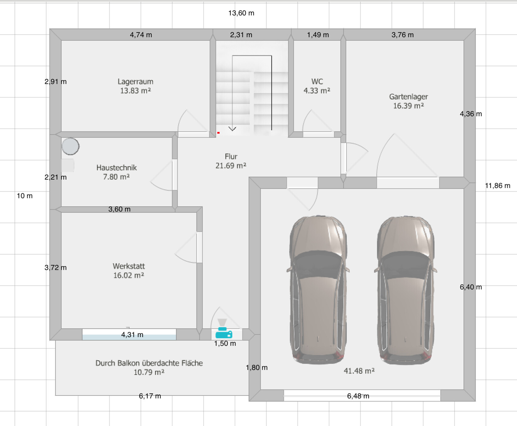

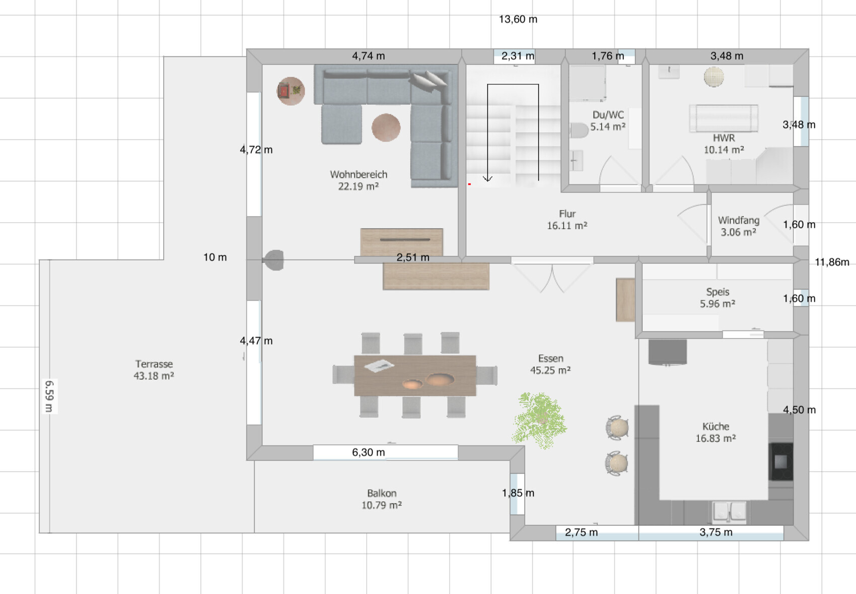

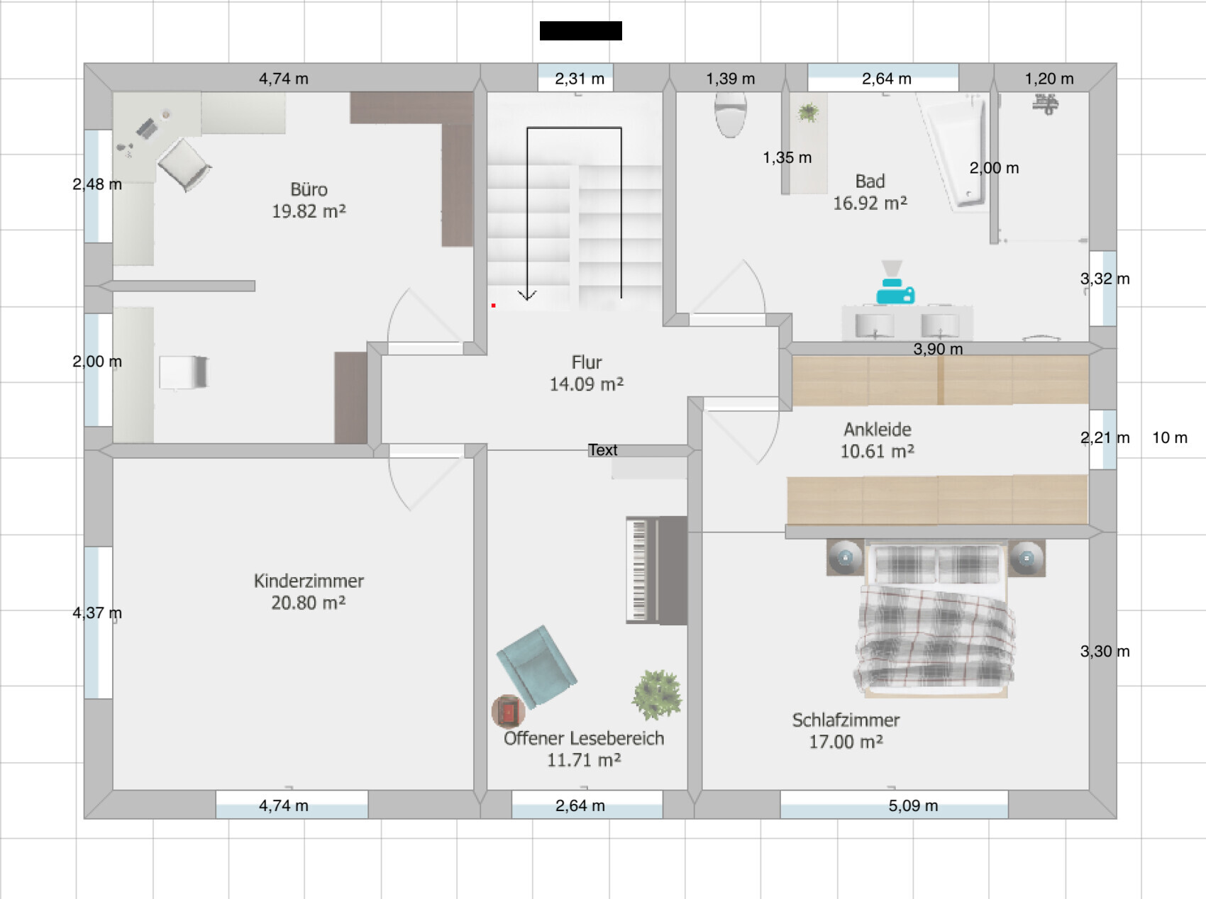

JoachimG.10.01.21 18:55Hallo zusammen,
wir würden gerne den Grundrissentwurf unseres geplanten Hauses zur Diskussion stellen.
Hauptsächliche Fragen siehe Fragebogen.

Stilrichtung, Dachform, Gebäudetyp: Satteldachhaus mit großer Terrassenüberdachung und offener Bauweise, die Überdachung soll vom Balkon über die Terrasse weiter laufen und auf der Terrasse in ein Satteldach übergehen. Also keine abgewalmte Überdachung.
Keller, Geschosse: Keller + 2 Vollgeschosse

Raumbedarf im EG, OG: EG – Hauswirtschaftsraum, Du/WC, Küche, Speis, Essen, Wohnzimmer; DG – Bad, Ankleide, Schlafzimmer, Kinderzimmer, Büro, offener Bereich als Leseecke (Reserve für 2. Kinderzimmer)
Büro: 2 Personen Home Office

offene Küche, Kochinsel: offene Küche zum Esszimmer ohne Kücheninsel (Kochen sehr viel, d.h. Dunstabzug enorm wichtig und der soll direkt nach außen gehen)
Anzahl Essplätze: 6-8

Garage, Carport: Doppelgarage im Keller

- große Terrassenfenster (es reicht aber, wenn man zur Tür Küche-Balkon und zum Fenster Essen-Terrasse rausgehen kann, die anderen (Balkon, Wohnzimmer) können fest verglast sein)
- große Speis
- Hauswirtschaftsraum im EG und unterhalb vom Bad, da Wäscheabwurf gewünscht

- nahezu ebenerdiger Ausgang zur Terrasse und Anbindung an den Balkon
- volle Ausnutzung der sonnigen Lage
- Grundriss gefällt uns sehr gut
Was gefällt nicht? Warum?
- Eingangsbereich mit Windfang im EG als Nadelöhr, wir nutzen vermutlich sowieso den Eingang über die Garage im Keller
- Bedenken, ob der Essbereich nicht zu groß ist

Wir haben Zweifel, ob wir zu viele und zu große Fensterflächen im EG haben, außerdem sind wir uns unsicher, ob der Essbereich zu groß geraten ist und wenn ja, wie man ihn verkleinern könnte, ohne den Grundriss zu sehr zu verändern.

Hausbautraum2010.01.21 19:47Hallo!
Also erstmal finde ich euren Grundriss toll!
Mir gefallen 2 Sachen allerdings gar nicht:
- Der Windfang wäre für mich der Horror. Selbst in der 105qm Doppelhaushälfte eines Freundes ist der Windfang deutlich größer als in eurem Palast.
Die lieben ihren Windfang, denn da parkt der Kinderwagen.
Wir planen für unser deutlich kleineres Haus auch einen viel größeren Windfang, wo man sich nicht gegenseitig auf die Füße tritt und wo ein Kiwa Platz hat.
Kann man den Hauswirtschaftsraum nicht schmaler machen?
Die Speis und Küche find ich auch gigantisch groß und könnte locker was abzwacken für einen Windfang.
- Das zweite was mir gar nicht gefällt ist dieses möglicherweise zweite Kinderzimmer.
Dazu kenne ich euch private Situation zu schlecht, aber insgesamt baut ihr einen Megapalast und das zweite Kind soll dann ein gut 10qm Minizimmer kriegen?
Naja wie gesagt das hängt natürlich komplett von eurer persönlichen Situation ab.
Wenn es ziemlich sicher maximal 1 Kind gibt, fällt der Kritikpunkt weg.
Das große Esszimmer gefällt mir sehr gut und würde ich auch so bauen, wenn ich das Geld dafür hätte 🙂

Hüstel,
Man geht aus der Küche Richtung Terrasse und fällt dann in das Kellerloch? Oder ist das der Balkon, der das einzige Fenster im Keller dunkel macht?
Man hat die Terrasse und daneben fährt ein Auto in die Garage? Man sitzt auf einem Balkon und schaut dem gleichen Schauspiel zu? Der Eingang ist auf einer Seite, die Garagenzufahrt auf einer anderen?
Der Schornstein fehlt im OG und würde theoretisch vor einem Fenster stehen.
Kühlschrank steht im Weg, Kücheninsel ist zu schmal, Küche selbst hat zu lange Wege, weil sie vom Raum zu groß geplant ist.
Windfang braucht man heutzutage nicht mehr und ist grausig klein. Da kann sich keine Familie drin bewegen.
Fensterkonzept für eine nette Fassade gibt es nicht?
Spätestens die Auswulstungen im OG-Flur zeigen, dass die Lust beim Planen fehlte bzw das Planen nicht kann.
Viel zu viele Trennwände, die Räume vom Licht abschotten.
16 qm Bad, aber eine Raumsparwanne...
Dusche und dann erstmal am Fenster vorbei „Guten Tag, Herr Nachbar“
Ich glaube nicht an einen Planer. Sorry, aber schmeiß das Ding weg.
