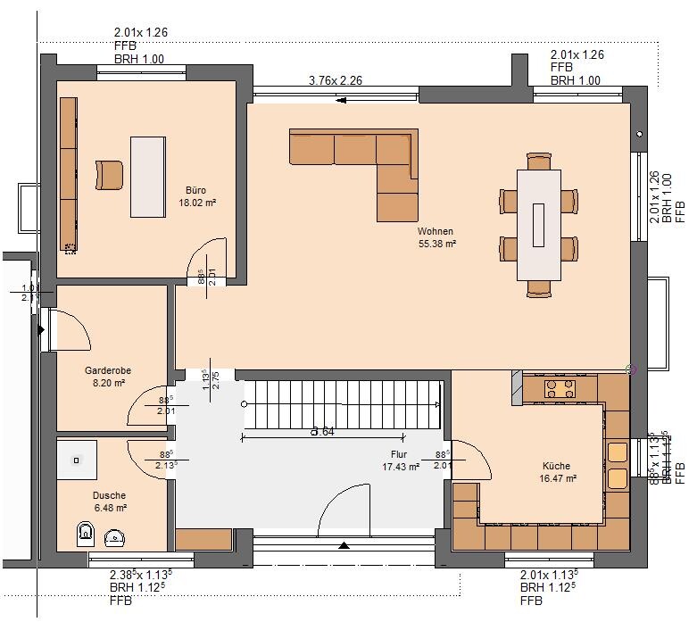

Die Möblierung der Garderobe ist Murks. Den Schuhschrank möchte ich gern mal sehen. Da wurde zwanghaft was unter das Fenster konstruiert, dass m.E. so nicht funktioniert. Entweder sind das offene Fächer, wo dann die Jacken links davor hängen oder die Türen klappen gegen die Jacken.
Der große Schrank dazu müsste Schiebetüren haben. Bei dieser Größe ist das Quark.

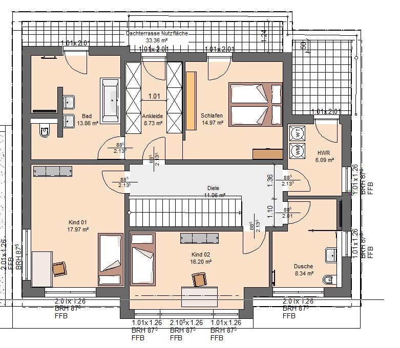

Unser Architekt hat den Wunsch mal aufgegriffen, zu versuchen, meine Gedankenskizze mal zu zeichnen. Findet er selbst auch gar nicht schlecht. Und die vorgeschlagene leichte Verkleinerung des Gebäudes ist damit gut zu realisieren. Bis auf die fehlende Kochinsel (und die kann vielleicht ja auch in die kleinere Küche rein) sehe ich erst mal keine Nachteile. Auch im OG nicht. Im Gegenteil. Das eine Kinderzimmer ist jetzt direkt mit der Tür ans Bad angebunden und der Hauswirtschaftsraum ist wieder größer....
Die Balkone sind allerdings räumlich getrennt voneinander. Alternative wäre die Dachterrasse, wie schon einmal visualisiert.
Grundriss eines Wohnbereichs mit Wohnzimmer, Esstisch, Küche, Büro, Garderobe, Flur.
Grundriss Obergeschoss: Schlafzimmer, Ankleide, Bad, Diele, zwei Kinderzimmer, Dusche, HWR, Balkone.
kaho674
28.07.17 10:39
Naja, entspricht doch am ehesten Deinen Wünschen. Bleibt nur wieder die Frage nach den Unterzügen und den Ansichten.
