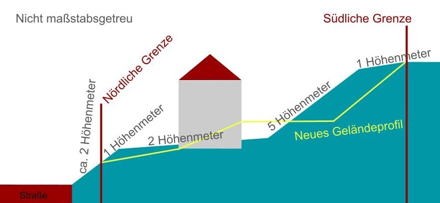

Hang:
9m Nordhang auf 50m Länge

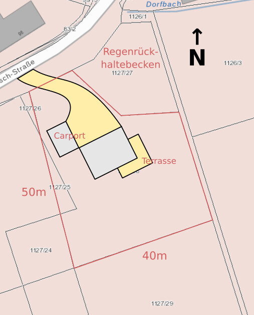

Lageplan eines Grundstücks mit Haus, Carport, Terrasse und Nordpfeil
Topografische Grundstücksdarstellung mit Grenzverlauf, Höhenmeterangaben und Hausstandort

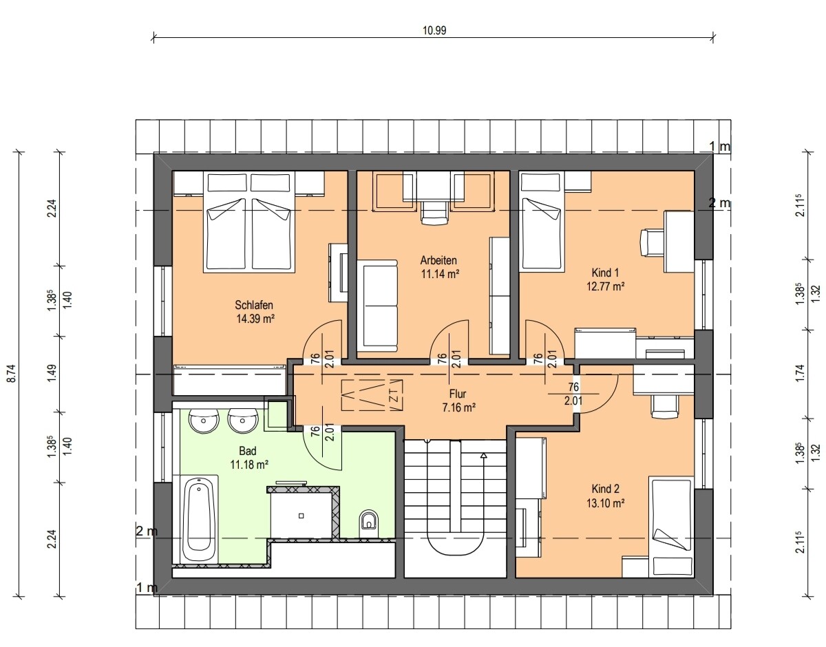

Grundriss eines oberen Stockwerks mit Schlafzimmer, Arbeitszimmer, zwei Kinderzimmern, Bad und Flur.

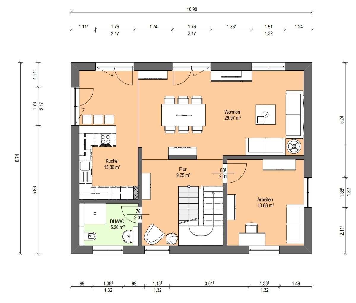

Grundriss eines Hauses mit Küche, Flur, Wohnen, Arbeiten und DU/WC (Erdgeschoss).

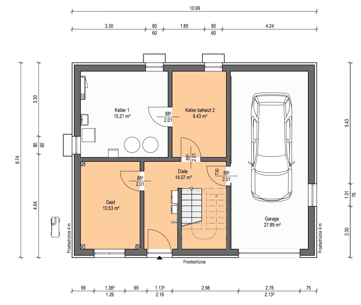

Grundriss Kellergeschoss: Gast, Keller 1, beheizter Keller 2, Diele, Garage mit Auto

Ich würde die Garage rauswerfen aus der Gebäudehülle. An der Stelle kann noch ein weiteres Zimmer in Wohnqualität mit viel Tageslicht.
Ein zusätzlicher Abstellraum ist bei 4 Kindern ebenfalls kein Luxus.
Die Küche evtl weiter Richtung Terrasse schieben und es ist Platz für einen kleinen Abstellraum

Ergänzend zu Haydees Vorschlag würde ich das Wohnzimmer dann entweder ins jetzige Arbeitszimmer EG schieben (und dieses Arbeitszimmer ins UG), wenn dieses Arbeitszimmer allerdings im EG bleiben soll, würde ich das Wohnzimmer im jetzigen Entwurf noch etwas vom Koch-Essbereich abtrennen wahrscheinlich durch eine Trockenbauwand + Schiebetür, um die gewünschte Privatsphäre zu erhalten. Die sehe ich gerade im Wohnbereich, so wie er jetzt geplant ist, nicht.

Das Grundstück würde ich nicht geschenkt haben wollen und es passt nicht zu Eurem Budget. Selbst mit den sehr teuren Modellierungen und Hangsicherungen ist das Grundstück nicht gut zu gestalten oder attraktiv. Mit würde bei der Planung von 3-4 Kindern der direkte Zugang zum und Einblick in den Garten fehlen. Das Wohnen hätte den Charakter einer Etagenwohnung. Und bevor Ihr Euch da weiter reinträumt, würde ich den Gang zu einem Tiefbauer empfehlen, um die Kosten einer Geländeformung eingrenzen zu können.
25.07.24 10:40
Erste Regel bei Hanghaus ist der Weg zu einem Architekten. Wer den meidet, bekommt vom GU ein Standardhaus, welches sich nicht in das Grundstück integriert.
Wie hier zu sehen, ein kleines Türmchen.
Problem ist, dass ein GU sich nicht um Geländemodellierung kümmert, wo bei falscher Planung entweder das Grundstück nicht richtig genutzt werden kann und/oder sehr hohe weitere Kosten für Drainage, Modellierung und Außengestaltung dazukommen. Damit hat allerdings der GU nichts zu tun, sondern wird für Euch eine zusätzliche Aufgabe sein.
Das fängt an mit der Auffahrt zur Garage und hört auf bei der Entwässerung (was von oben kommt) Da kann man schon eine 6-stellige Summe versenken. Das Regenrückhaltebecken wird nicht umsonst dort sein.

Wem gehört denn der Streifen zwichen Grundstück und Strasse?
Gibt es schon einen Plan vom Vermesser?
