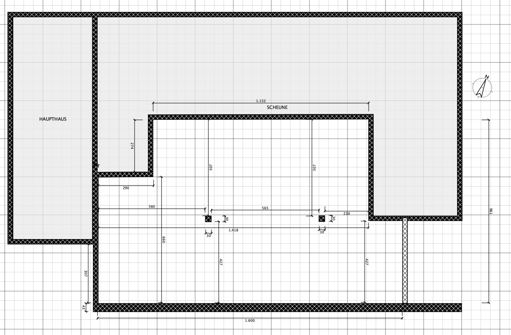

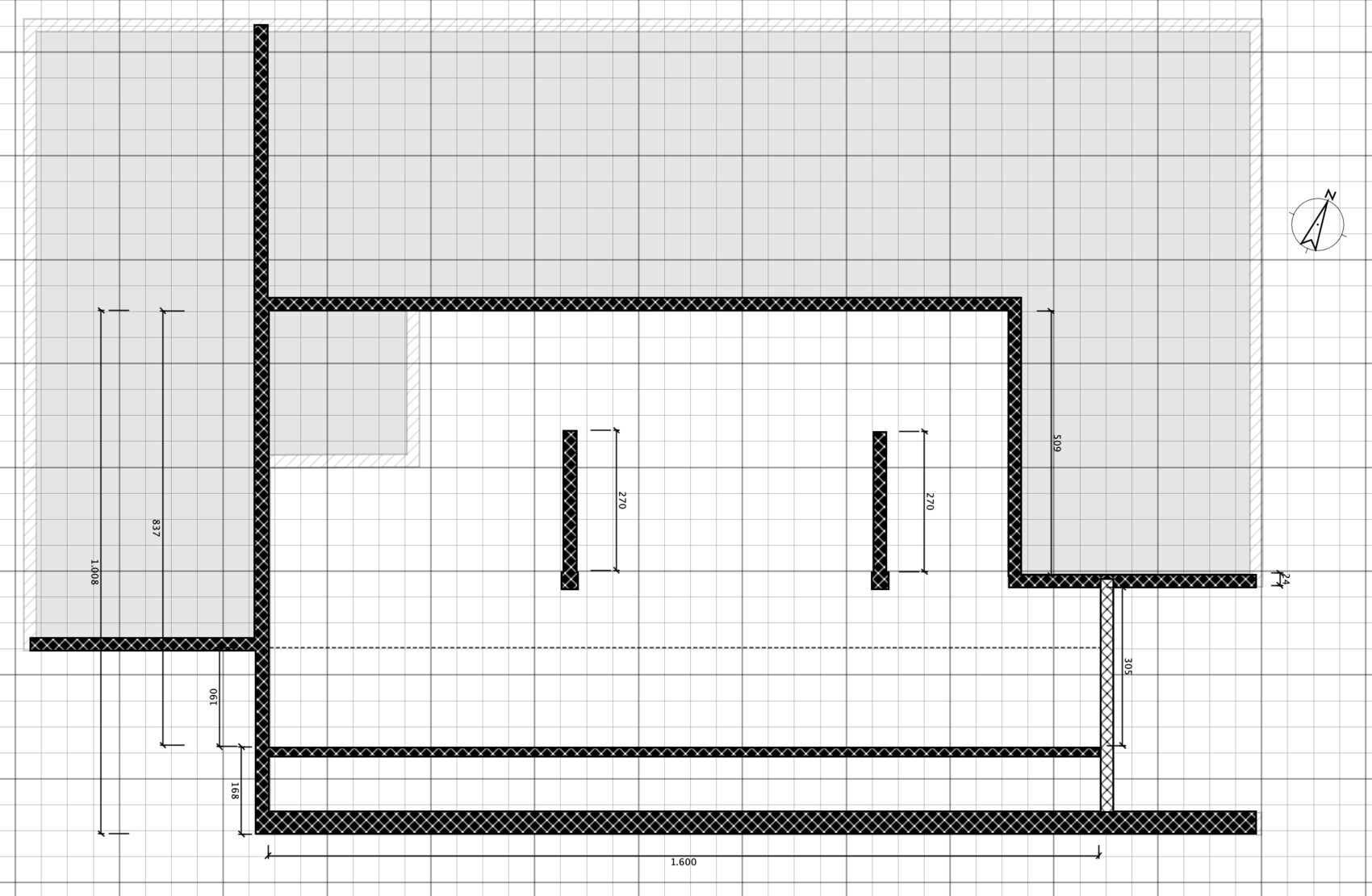

Zu der Bemaßung des Grundrisses bin ich gekommen. Leider kann ich nicht die typischen Farben verwenden, was die Wände betrifft und somit wie folgt:
- schwarz schraffiert sind die Wände, die bestehend sind und nicht verändert werden können
- die nahezu weißen Wände sind neu eingefärbt
In dem zur Verfüng stehenden Grundrisse habe ich nur eine weiße Wand im EG eingezeichnet. Das wäre die Wand, die die Größe des zur Verfügung stehenden Grundrisses nach Osten hin begrenzt. 16 m maximale in der Breite und gerne auch weniger werden gerne genommen - aber darauf kommt es nicht an. Das bekomme ich familiär "wegdiskutiert", 16 m sind aber das Maximum. ;)
Erdgeschoss
Grundriss eines Gebäudekomplexes: links Haupthaus, mittig Scheune, dicke Außenmauern.
Obergeschoss
Grundriss eines Gebäudes mit dicken schraffierten Wänden, Maßen und Nordpfeil.

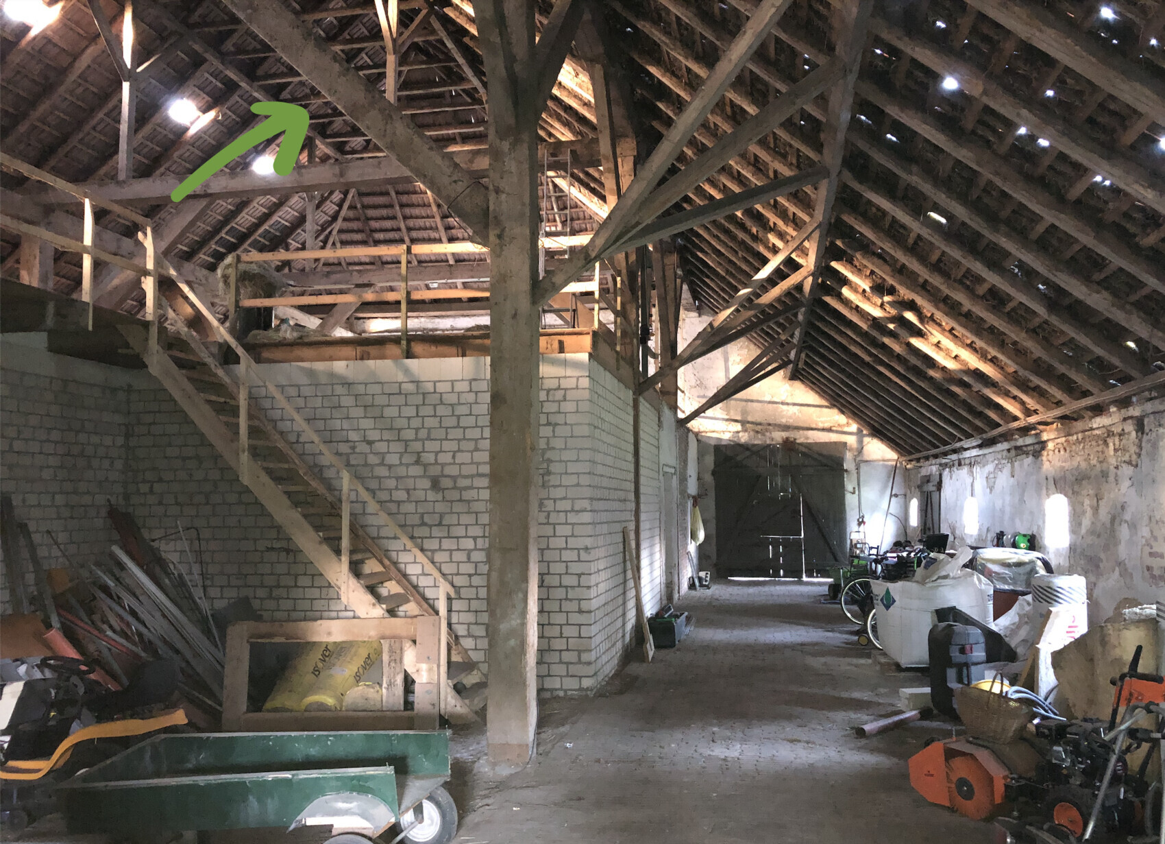

Wegen dieser Stütze im Obergeschoss noch einen Hinweis auf diesem Bild: dieses Bild wurde von Westen aus in die Scheune blickend aufgenommen. Man sieht darauf einen der beiden Pfeiler und die seitliche Stütze, die dann vom Boden des OGs bis an die Decke ragt. Ich selbst steht neben dem anderen Pfeiler ("Pfeiler01"). Würde man diese Stützen im OG einmauern und die Mauer von Pfeiler 3m entlang der Stütze ziehen, könnte man in diese auch eine Mauer eine Tür setzen. Aber so weit bin ich gedanklich noch nicht. Derzeit stören mich die Stützen viel mehr in Bezug auf die Treppe, denn ich bin mir nicht sicher wie diese zu setzen ist...
Rustikale Scheune: Holzträger, Treppe zum Loft, Gegenstände und Werkzeuge im Innenraum.
PS: die weißen Mauern auf dem Bild werden nach oben bis zur Decke des OGs gezogen. Diese sind 24,5 cm breit. Alle Dachstützen kommen raus und das Dach wird obendrein neu gemacht. Soviel dazu, dass es ein größeres Projekt werden wird...

Für unser Hineindenken wäre wohl hilfreich, Du zeichnetest das Vorhaben mal in den Kontext ein, d.h. läßt die Zeichnungen nicht an den Grenzen des Wohnausbaues enden, sondern stelltest auch die unberührt bleibenden Scheunenteile noch mit dar. Der Übersichtlichkeit dient auch, Darstellungen von Ist/Soll-Kombinationen mehrfarbig zu machen - üblich ist grau für bleibt, rot für neu und gelb für wird abgebrochen.
24,5 cm ordne ich keinem allgemeinen Ziegelformat zu, das muß ein regionales sein, vermutlich noch aus der vormetrischen Zeit tradiert.
Ich hoffe, das ist ok so. 24,5 cm ist das Maß der innen liegenden Wände (die weißen Steine auf dem Bild); nicht die der Ziegel. Pardon, wenn das missverständlich war.

Kannst Du den 21B-Entwurf vermaßen?
Und das Dach hat 50 Grad?
Das Foto von innen: was zeigt das?
und: habt Ihr genug Geld, zb für Gauben? Sind die erlaubt?
Ich könnte den 21B-Entwurf vermaßen, falls der von mir erstellt Grundriss nicht ausreichend sein sollte. Gib mir gerne Bescheid.
