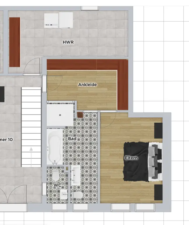

Screenshots, bevor ich wieder lösche:

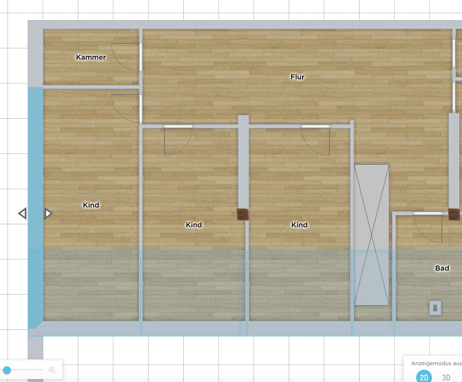

das wäre eine Variante mit der Treppe noch im bestehenden Flur, nur andere Seite. Ohne Luftraum natürlich, aber 3 Kinderzimmer und Platz fürs Bad.
Ich werde nachher die Treppe weiter nach hinten setzen... Idee ist da... damit man im Dach ein viertes Zimmer bekommt. So hoffe ich. In Anlehnung an Claus'Idee
Grundriss eines Stockwerks: Elternschlafzimmer, Ankleide, Bad, WC, HWR und Treppenaufgang.
Grundriss eines Wohnhauses: Flur, Kammer, drei Kinderzimmer und Bad.

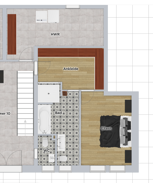

Anhang anzeigen 57461 Anhang anzeigen 57462
Die Treppe vor holen gefaellt mir sehr gut. Das OG ist jetzt richtig aufgeraeumt.

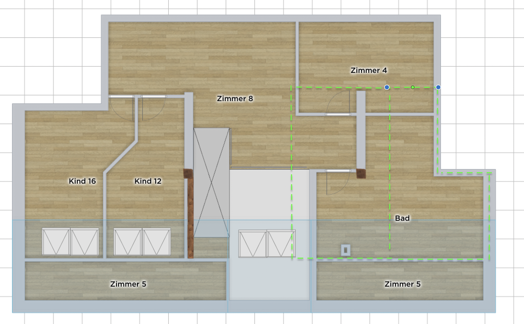

Ok, verstehe, danke. Das ist aufgeräumt im OG und funktioniert. Alles klar. Bedeutet jedoch, dass es also nicht klappt, 4 Zimmer oben mit Süd-Seite zu haben und einen Eingang, Treppe bzw. Diele im OG mit Luftraum zu erhalten?
Ich habe einfach mal ganz frech in deinem (vorigen) Entwurf herumgewerkelt, damit wir uns verstehen & den Luftraum geschmälter, dass gerade mal ein zweites Fenster Platz hat. Vielleicht könnte man auch den Eingang noch weiter nach planlinks versetzen...
Grundriss eines Wohnplans: Zimmer 4, 5, 8, Bad, Kind 12/16; grüne Linien markieren Wege.
