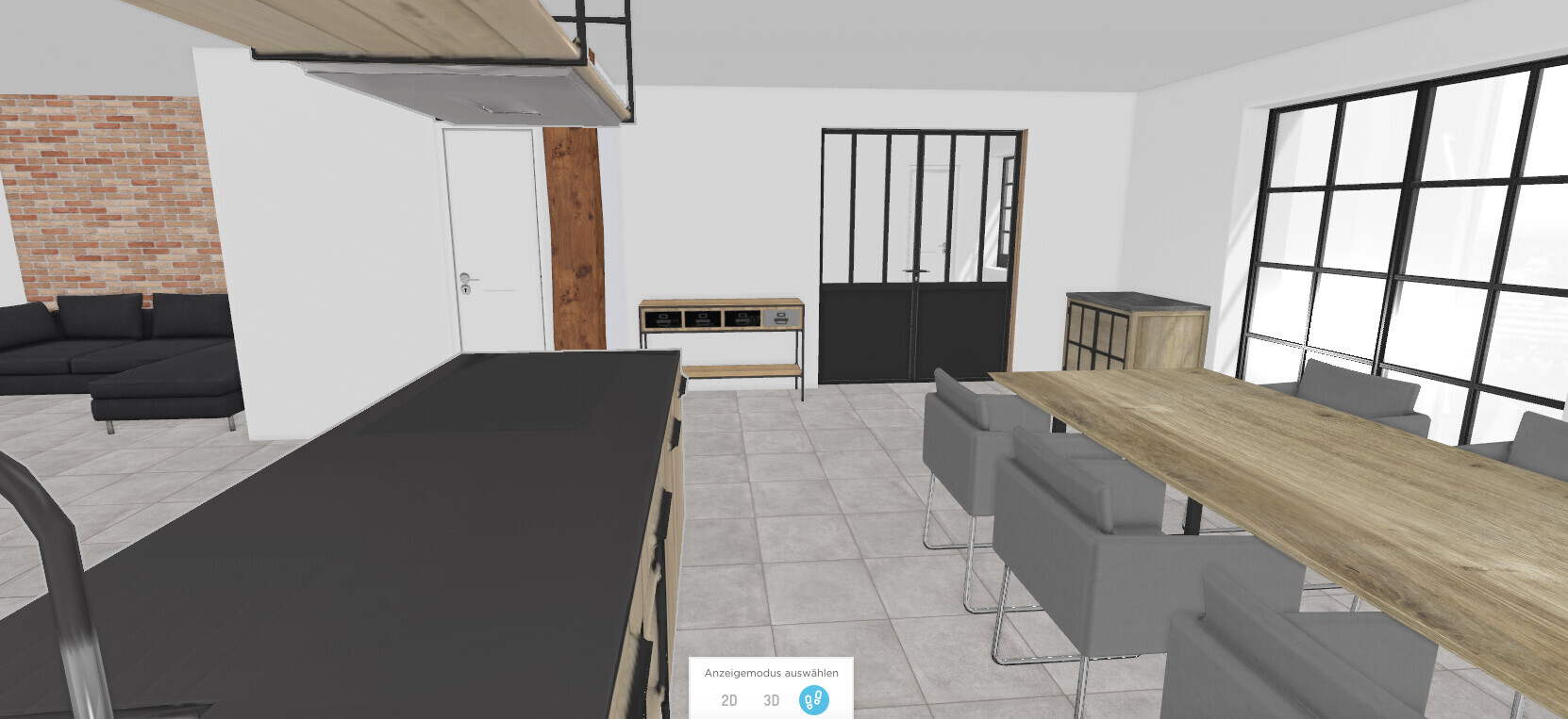

Danke für die Nachfrage.
Leider keinen Gaskamin, sondern einen klassischen Kamin mit Schornstein.
Als Raumteiler ist ein solcher grundsätzlich vorstellbar. Ich vermute du meinst einen Fleck zwischen der Küche und dem Wohnzimmer... aber das würde die Ecke ja noch weiter verdunkeln. Oder hattest Du eine andere/bestimmte Position gerade vor Augen?

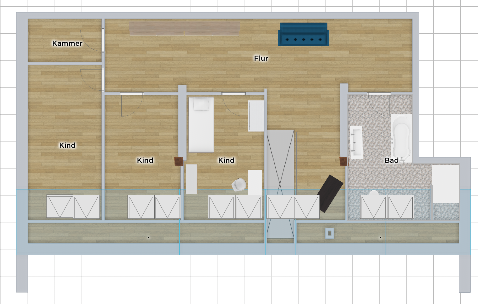

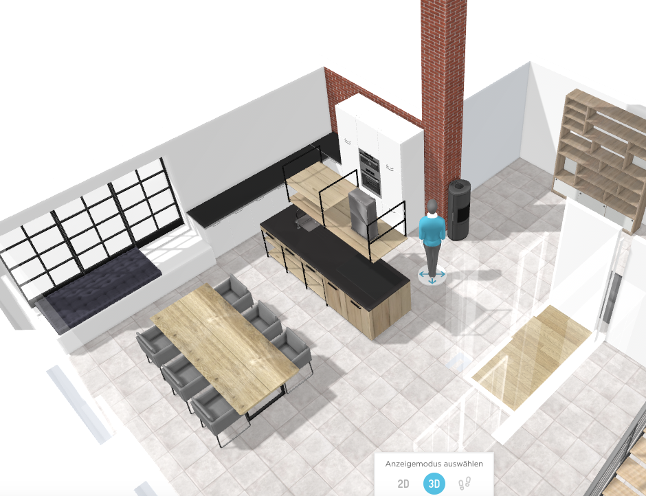

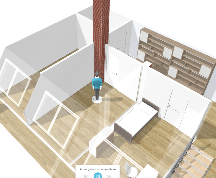

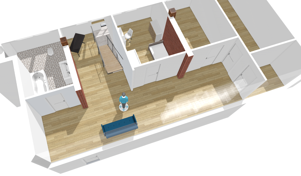

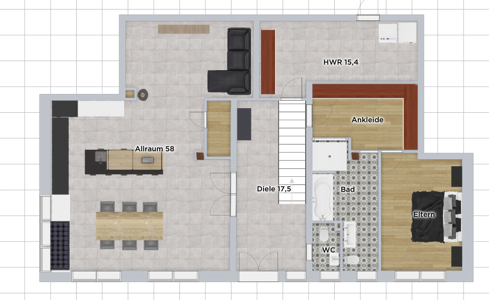

Hier mit Kaminschlot, West-Fenstersitzbank und ungefähr angepassten Fenstern mit dem OG... da ich ja eh mit geschätzten Werten arbeite, kommt es bei dieser Visualisierung auf 10 cm nicht an.
Im Übrigen kann ich bei den Grundrissen nicht das andere Geschoss sehen, deshalb der lang herauskragende Schornstein...
Grundriss eines Hauses: Wohn-/Essbereich links, Treppe, Diele, HWR, Ankleide, Bad, WC, Elternzimmer.
Offene Küche mit Kochinsel, Esstisch und Sitzbank am Fenster; eine Person in Blau steht daneben.
3D-Ansicht eines möblierten Zimmers: Eine Person steht am Ziegelpfeiler neben Bett und Regalwand.

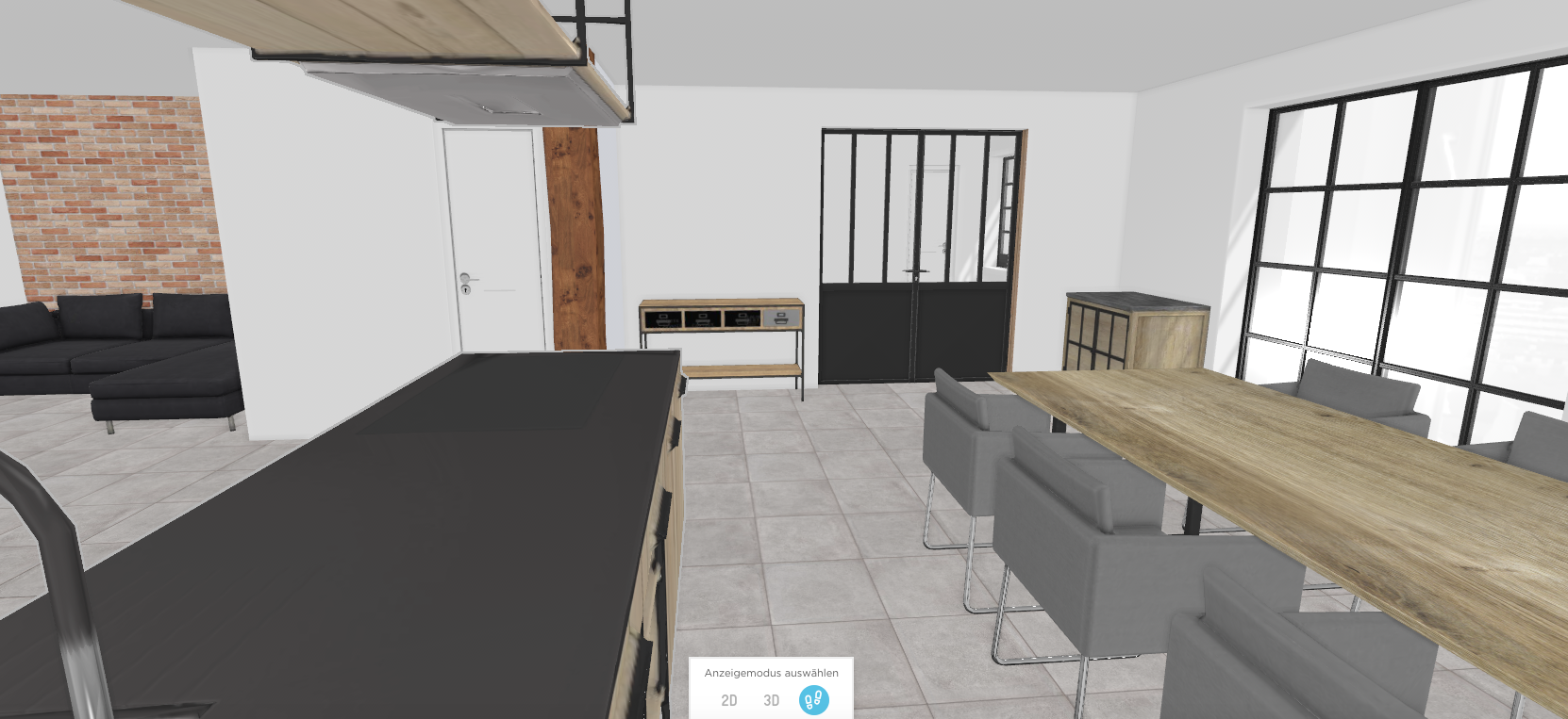

...bevor ich an die ehemalige Treppe gehe , hier noch eine Ansicht von innen:
Offene Wohnküche mit großem Holztisch und grauen Polsterstühlen, Glastüren und Backsteinwand.
