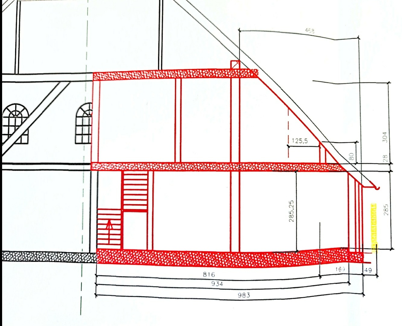

dieses Bild wurde von Westen aus in die Scheune blickend aufgenommen. Man sieht darauf einen der beiden Pfeiler und die seitliche Stütze, die dann vom Boden des OGs bis an die Decke ragt.
Das ist das OG? ok... wie hoch ist denn der Drempel?
Ein kleiner Input dazu: ich finde den Entwurf ganz gut,
Ich auch... näheres später mehr
Ich habe nur die Befürchtung, dass Gauben zu teuer werden.
Um 1 bis 2 Gauben kommst Du wohl nicht herum, da... warte, wenn Du da Drempel hast im Süden... wo kann man da denn Fenster im OG einplanen???? Hab ich einen Gedankenfehler?
Alle Dachstützen kommen raus und das Dach wird obendrein neu gemacht. Soviel dazu, dass es ein größeres Projekt werden wird...
Ich halte das für nicht als erforderlich erkennbar und gewiß unmäßig teuer, mit dem größeren Projekt muß wohl ein erfolgreicher Lottoschein gemeint sein. Vor allem verstehe ich aber nicht, warum um Stützen herumgeplant werden soll, wenn das Haus im Kern neu aufgebaut wird.

Das kann ich nicht aus dem Stehgreif beantworten. Der Statiker meinte, dass diese Stützen am Pfeiler bleiben sollten. Aufgrund der Windlast vom Norden her kommend, sollten diese bleiben...
Wie hoch ist denn die suedliche Wand außen?
Als Fenster meinte ich Dachfenster, die im OG eingebaut werden. Anbei ein Screenshot des Schnitts. Die Deckenhöhe im EG beträgt 285 cm, jedoch außen ca. 230 cm. An der südlichen Wand bzw. im EG ist somit eine kleine Schräge drin bis man dann auf die Deckenhöhe von 285 kommt.
Anmerkung: in dieser Zeichnung ist die Stütze (im OG) nicht eingezeichnet.
Technische Zeichnung: roter Innenausbau-Schnitt mit Treppe und Maßlinien.
