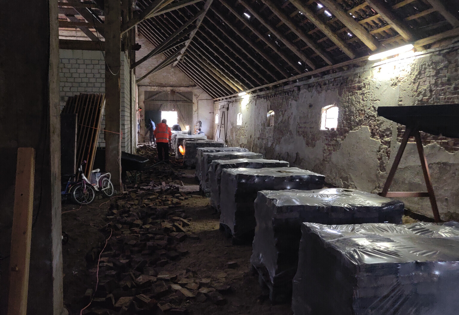

Nun sind sie weg, die Steine. Wir konnten aber noch einige behalten. Mal kucken, was damit passiert im Laufe der nächsten Monate...
Inneres einer Scheune: Bauarbeiter in Warnwesten arbeiten neben gestapelten verpackten Baumaterialien.
