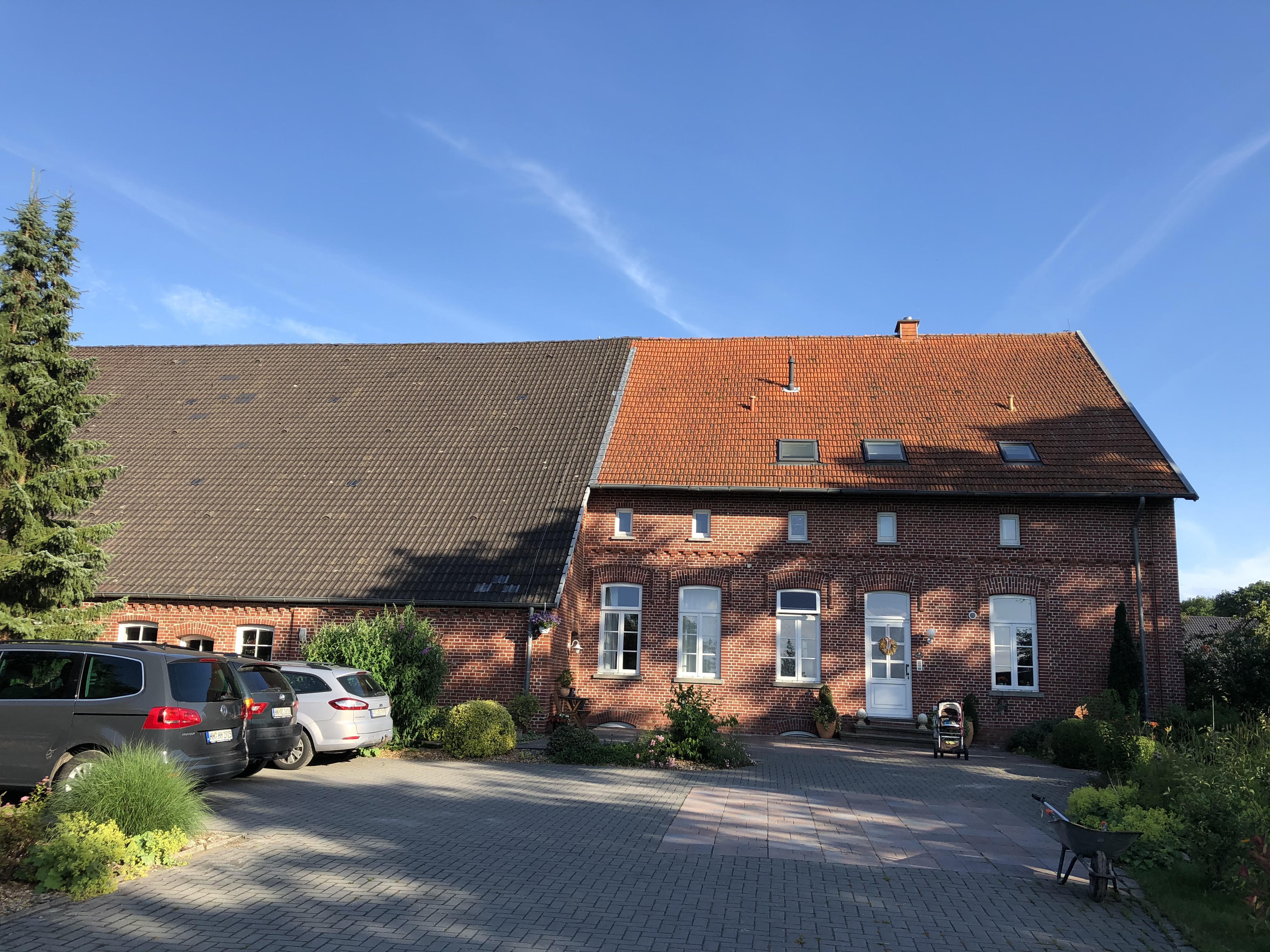

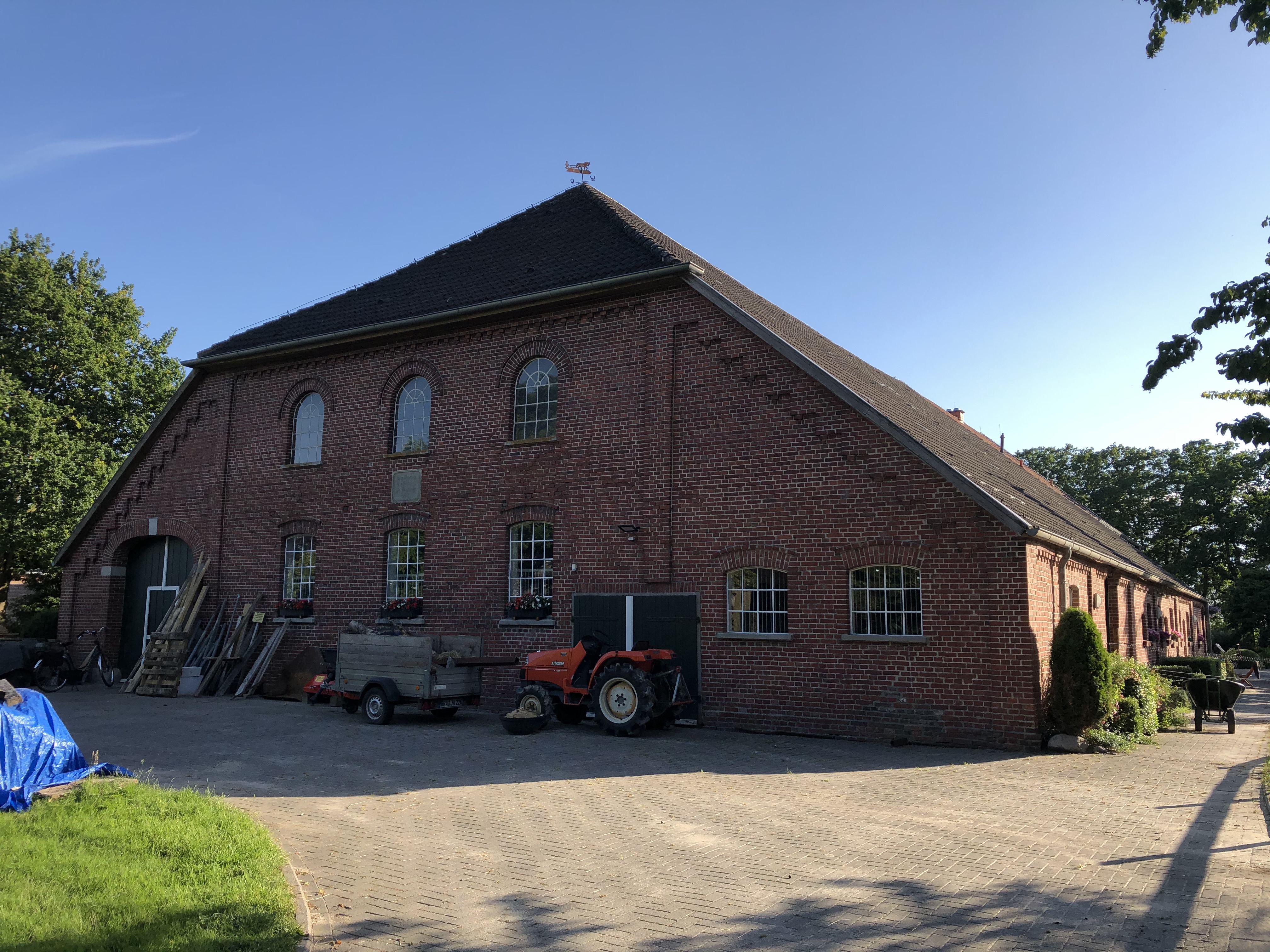

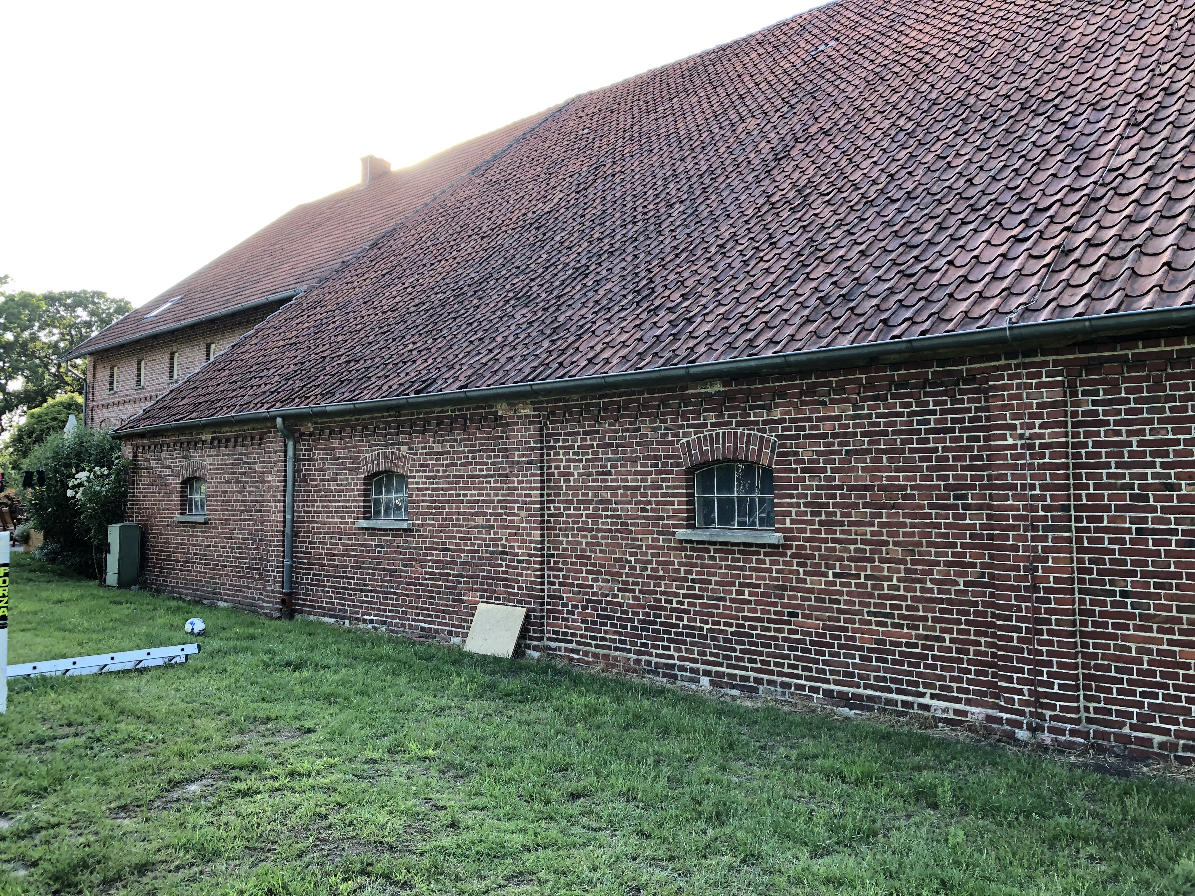

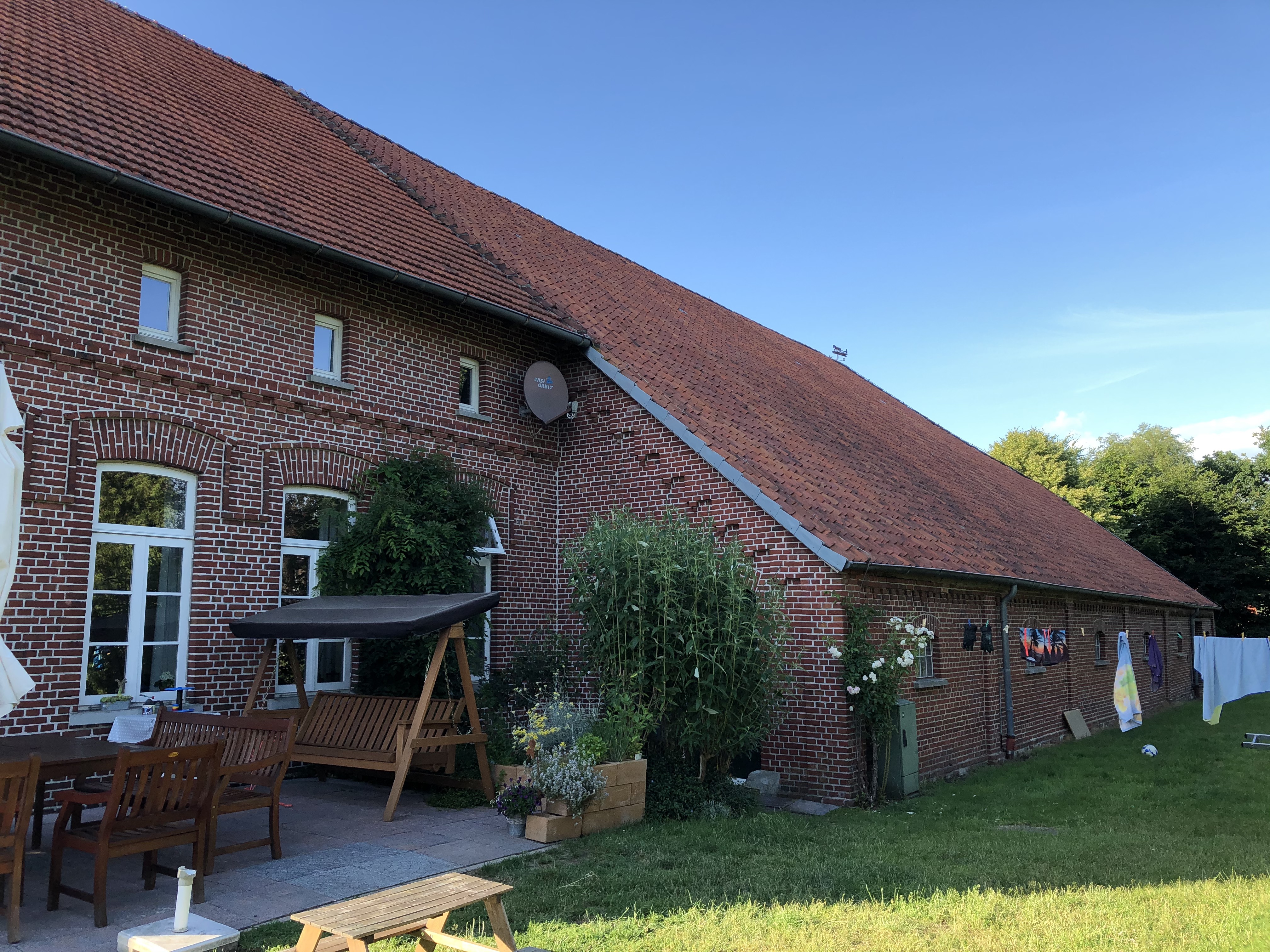

Anbei auch noch einige Bilder - ich wollte das Thema damit nicht überladen. Die Scheune ist ca. 30,5m lang und 20,5m tief. Unser Ausbau nimmt nicht gerade mal ein Viertel ein.
SÜD-WEST (links das Haupthaus zu sehen)
Langes Backsteingebäude mit rotem Dach, Gartenmobiliar und Wäsche auf der Leine.
SÜD-OST (man sieht nun 50% der Scheune)
Langgestrecktes rotes Ziegelgebäude mit steilem Ziegeldach, kleinen Fenstern und Gras davor.
WEST (auch die Zufahrt vom Hof von dieser Seite aus)
Historischer Backsteinbau mit Satteldach, Außenbereich und Gartengeräten
NORD (damit man einen Eindruck von Haupthaus bekommt)
Mehrfamilienhaus aus roten Ziegeln mit Anbau, rotem Dach, Autostellplatz und Garten.
