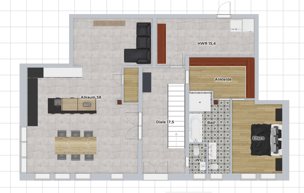

Durch die Treppelage wird sich der Allraum wieder verändern.
Klar, stimmt, der Raum wird natürlich zumindest um die Treppengröße vergrößert. Naja, irgendwie hat es mir dieser Entwurf angetan, der fühlt sich sogleich rund an. Die erst auf den zweiten Blick erkannte Speisekammer machte die Freude perfekt. :)
Wo schlafen Eure Gäste? Das vierte Zimmer wird gebraucht, oder?
Im Prinzip steht hier Luftraum oder Zimmer im OG...
Was meinst?

Danke für die Nachfrage & wegen des Zimmers: 3 Kinderzimmer und Bad ist für uns erstmal ausreichend. Zum Übernachten gibt es genug Platz u.a. im Haupthaus.

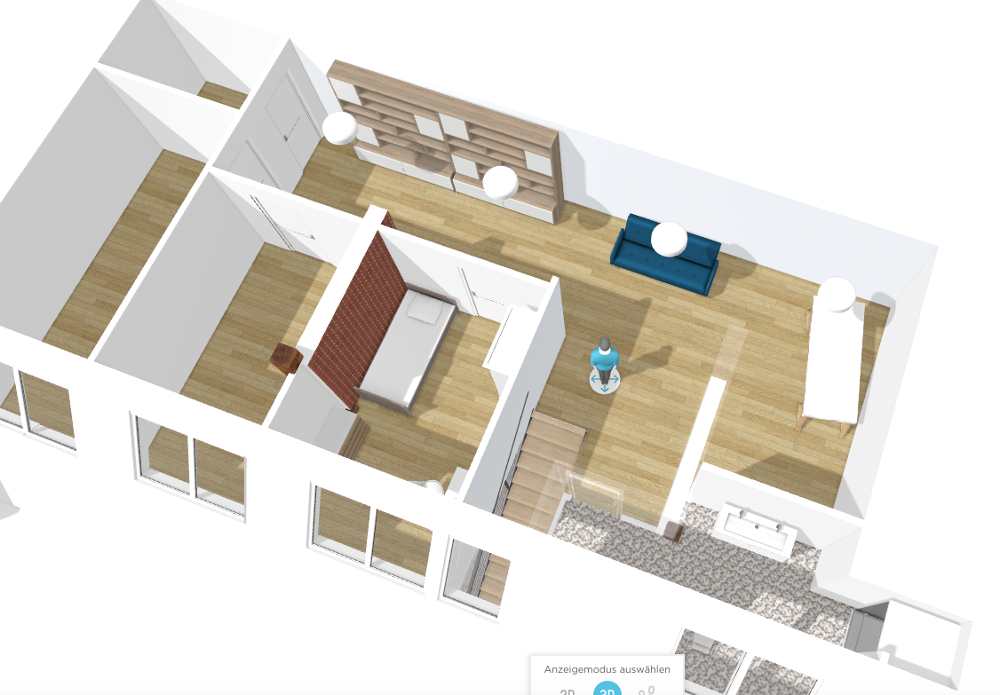

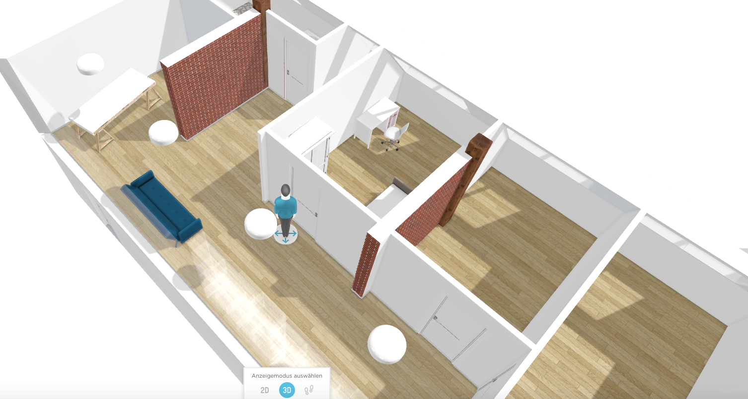

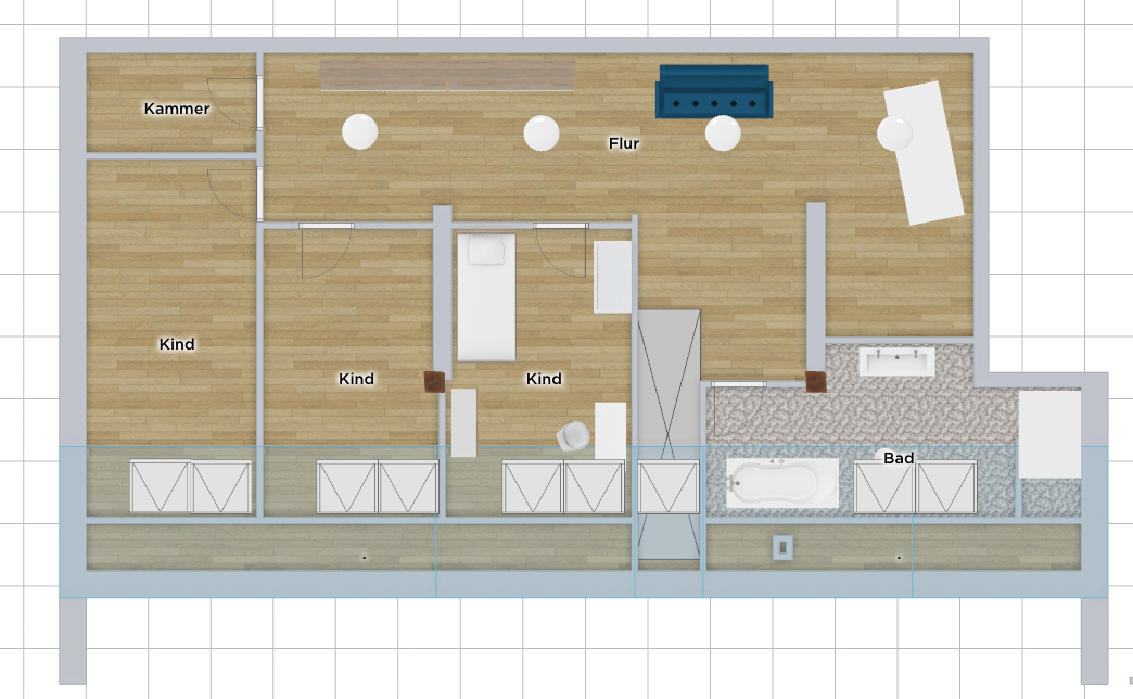

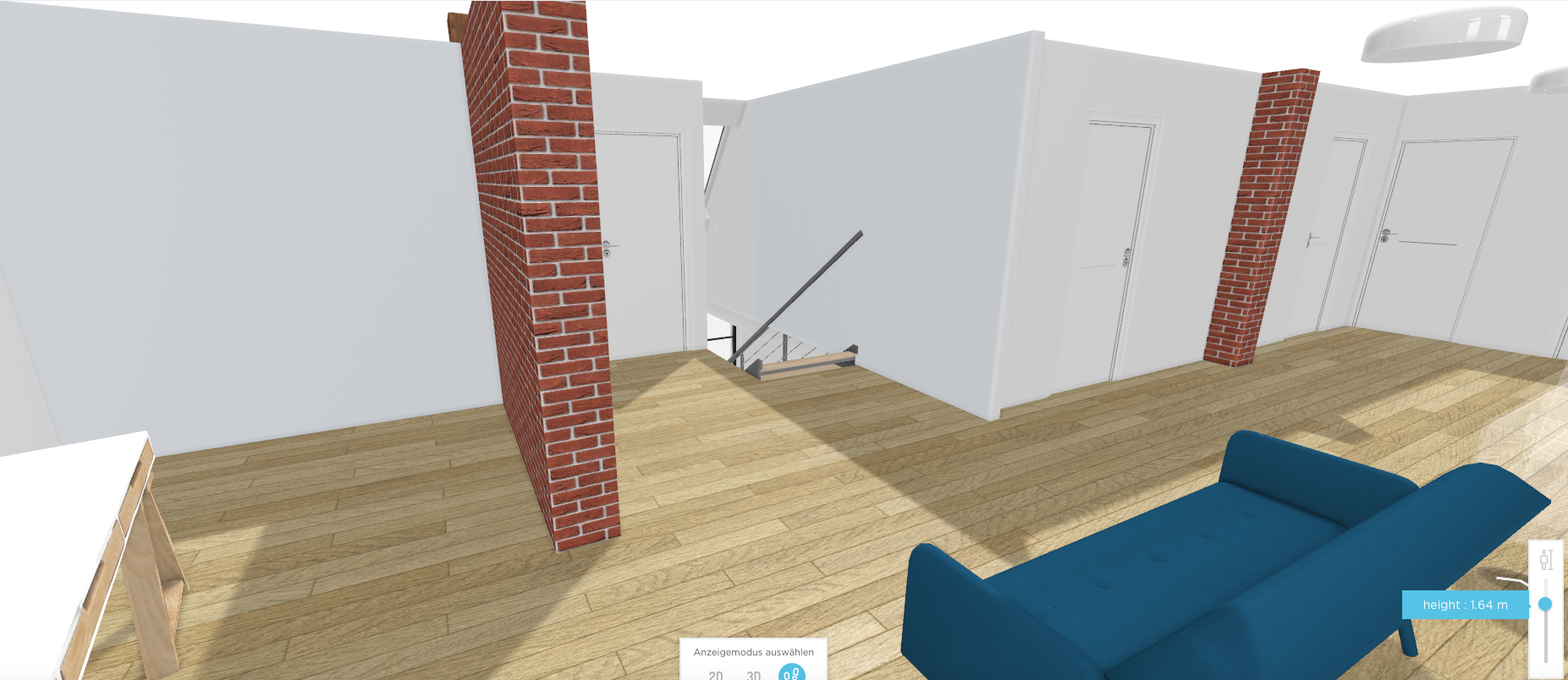

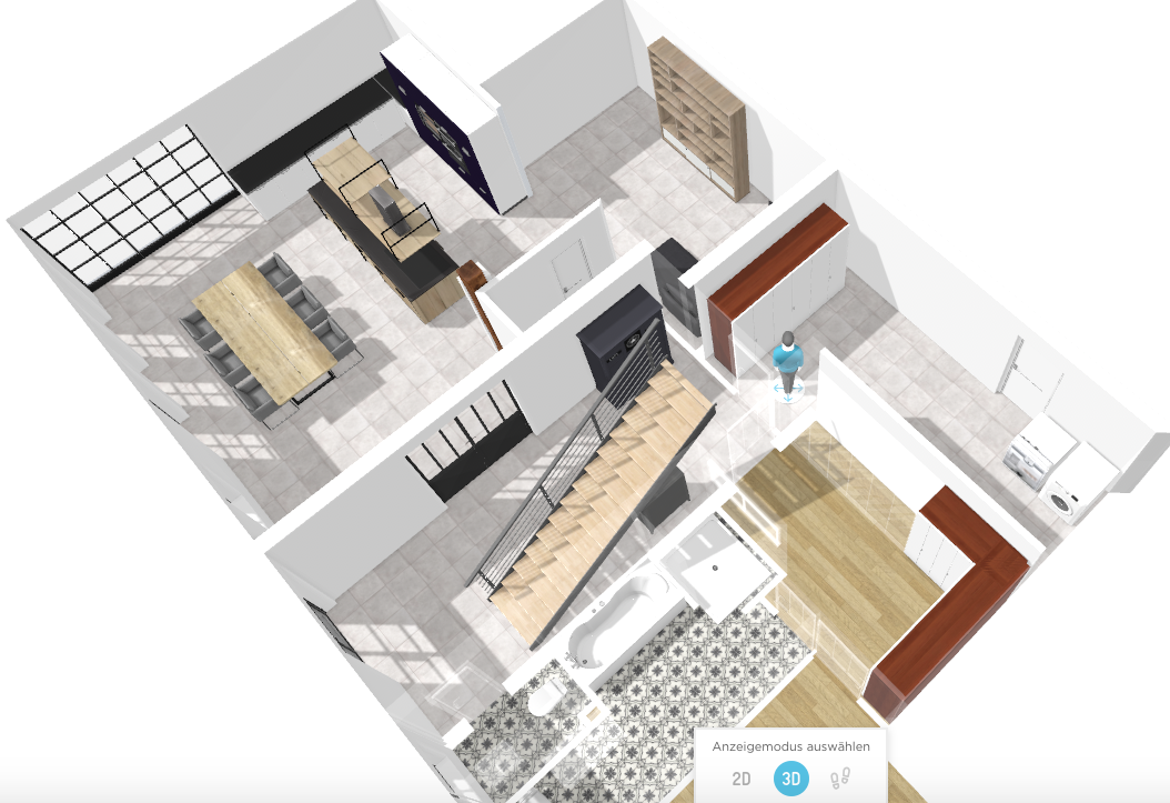

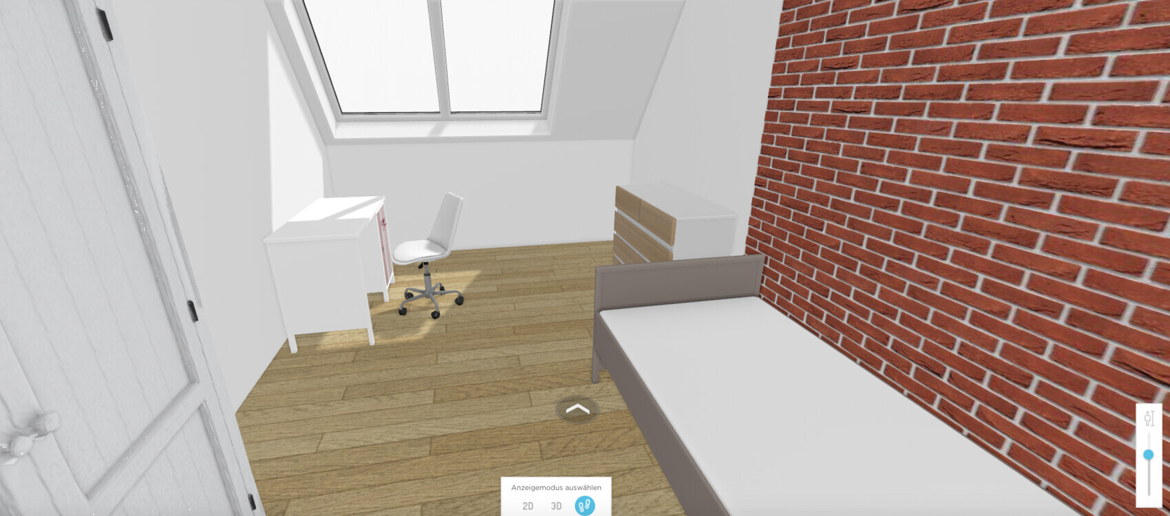

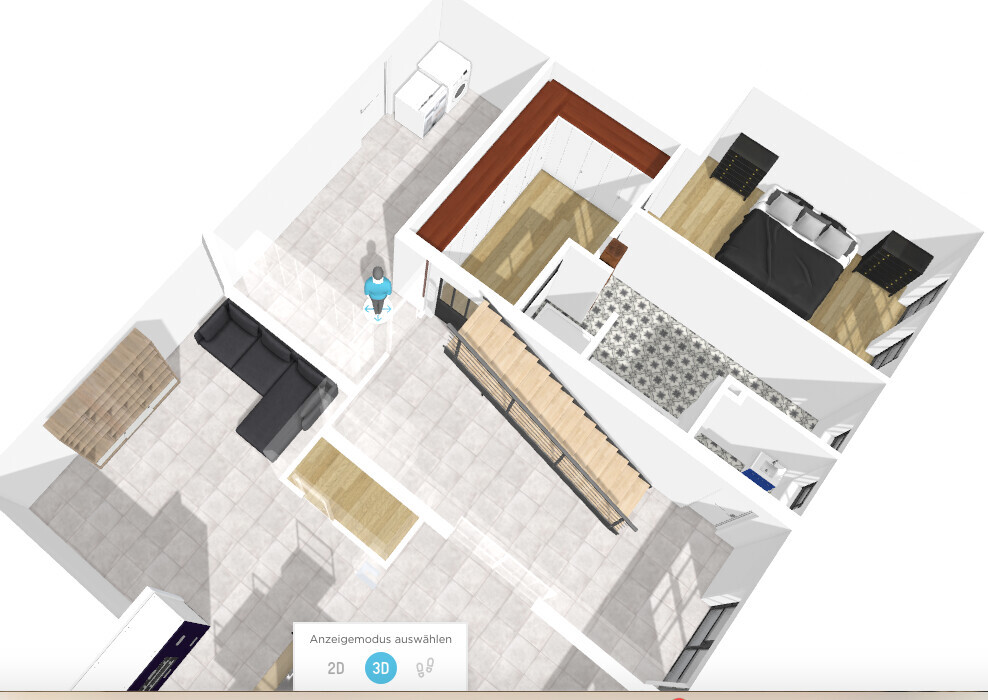

Söööö,
mal hier noch ein Konzept.
Je länger man dran sitzt, desto klarer werden die Entwürfe :)
Elternbereich ist geblieben.
Treppe versetzt, dafür ist der Allraum jetzt übersichtlicher und größer. Als Unterteilung ist die Speis mittig als Kasten eingesetzt.
Küche ist Platzhalter. Die Insel misst 3,20 (so mal als Anhaltspunkt, messen kann ich irgendwie nicht speichern). Der Tisch hat auch 2,20.
Die Treppe ist auf 4 Meter skaliert. Die kann womöglich kürzer. Dachgauben kann das Programm nicht. Oder ich nicht. Drempel habe ich bei einer 45er Dachneigung auf ein Meter abgekoffert. Man erkennt die 2-Meter-Linie.
Bäder sind übereinander. Toiletten sind nahezu in Fallrohrnähe. Wohnflur ohne Fenster, dafür Tageslichtlampen. Kinderflur abteilbar. Homeoffice oder PC-Ecke. Wenn der weitere Dachstuhl ausgebaut werden soll, dann über eine Quertreppe an der Nordwand.
Nicht berücksichtigt habe ich die 2,30 im EG, also der Dachaufbau.
Insgesamt sehe ich Vorteile: großer Allraum, Garderobe und Schleuse im Hauswirtschaftsraum, nahebei die Ankleide mit dem Elternbereich. Klare Linien. Kindertrakt abtrennbar. Bäder übereinander, Wohnflur...
Nachteile: Treppe event. zu nahe der Haustür (160cm Breite).
