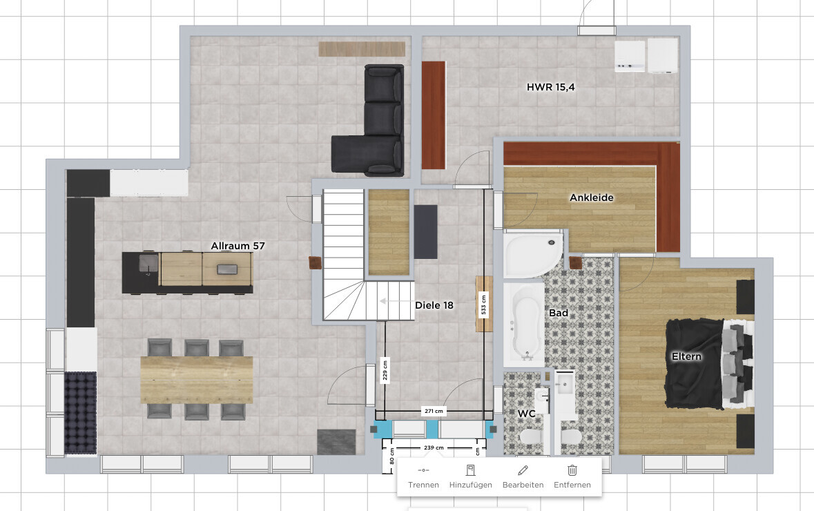

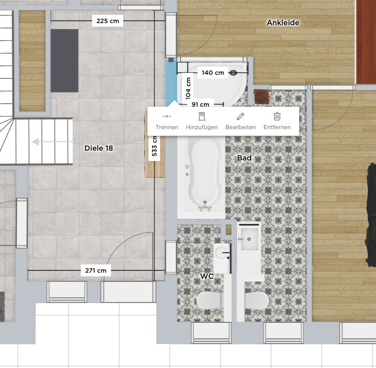

(1) Eingang: aktuell steht man direkt vor der Scheune im Freien. Wäre es denkbar, denn Eingang zumindest ein wenig reinzuversetzen?
Habe ich mal realisiert - im Screenshot die anderen Änderungen (Bad, Speis, Diele) gleich mit:
Grundriss eines Hauses: offener Wohn-/Essbereich, Küche, Flur, Bad, WC, Elternzimmer, Ankleide, HWR.

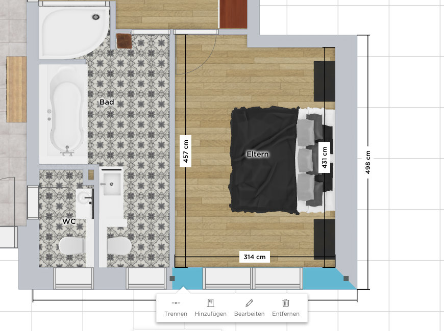

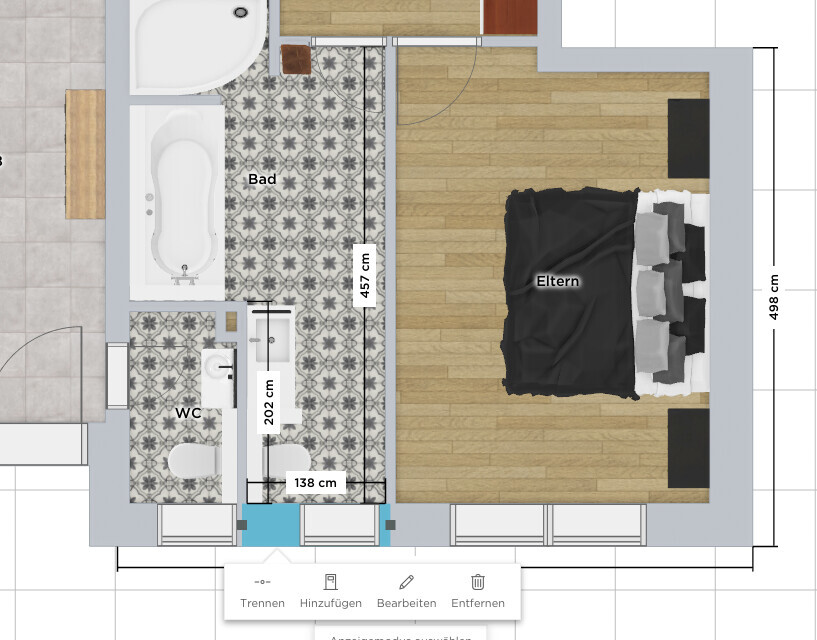

(2) Bad: Badewanne, WC etc. sind ja eher noch Platzhalter & ich erwarte ja auch kein fertiges Design vom Bad. :) Aber wie breit ist denn die Dusche (begehbar oder nicht) und bekommt man die Toilette eher weg vom Waschbecken? Eventuell die Badewanne drehen - dann müsste das Bad auf Kosten des Schlafzimmer oder der Diele ein wenig breiter. Wir brauchen kein zimmerhohe Schamwand - aber ein wenig mehr verdeckt gefällt es der Dame im Haus. ;-)
Ein recht schmales Bad ist kein Disaster, sondern eher besser zu möblieren als einen Tanzsaal. Schlanke Bäder sehen immer etwas edler aus, da die Möbel ruhiger an den Wänden sitzen. Man sollte darauf achten, dass man bei Toilettenbenutzung nicht immer nur auf Kunstlicht angewiesen ist und die Dusche darf da für wenige Minuten Benutzung dann auch eher, zumal man Wände zum Duschen braucht, dunkler sein. Benutzung der Wanne sollte beruhigen.
Waschtisch kann Tageslicht auch ganz gut vertragen.
Da es ja das Elternbad ist, welches zwei nahestehenden Personen benutzen, wundert mich der Wunsch nach einer Schamwand. Man sollte es doch eigentlich hinbekommen, in seinem Tagesrythmus zu Zweit seine Viertelstunde gemeinsam getrennt zu arrangieren. Und wenn es mal drückt: ein Gäste-WC ist ja auch noch da. Ansonsten rate ich dazu, doch einfach das Gäste-WC mit einer Schiebetür zum Hauptbad zu verbinden - das spart eine Toilette. Bei 3 Kindern würde ich das aber nicht raten, auf eine Toi zu verzichten.

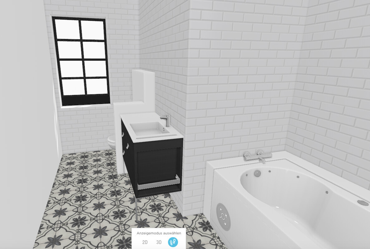

Ich habe die (für mich überflüssige) Schamwand mal eingepflegt und einen Screenshot des Blickes von der Tür aus gemacht.
Badezimmer: Badewanne rechts, Waschbecken mit Unterschrank links, Fenster, schwarz-weißer Fliesenboden
Wie sie sehen, sehen sie nichts. Da das Schlafzimmer gerade mal knapp über 3 Meter Breite hat und die Diele nun auch kein Schlauch werden soll (ich erinnere an die Scheunen-Vorgaben), halte ich nichts von einer Verschmälerung der beiden Bereiche. Als Screenshots mal die Maßangaben der Einzelbereiche:
Grundriss eines Wohnraums: Eltern-Schlafzimmer, Bad mit Wanne, WC, Fliesen- und Holzboden.
Grundriss: Eltern-Schlafzimmer mit Doppelbett; Bad mit Badewanne; getrenntes WC.
Grundriss eines Innenbereichs: Diele, Ankleide, Bad mit Badewanne, WC und Treppe.
Ich sag es mal ganz ehrlich: fängt man jetzt an, irgendwo da etwas rumzufrickeln, geht vieles verloren. Es fängt jetzt schon an, im Gäste-WC eng zu werden: Türen kollidieren oder andere Sachen. Der Fachmann muss auch mal die Wasserleitung überprüfen, die gibt außerdem den Ausschlag, wie und wohin das ein oder andeer Sanitärstück.
(3) Speis: das ist eher ein technisches Ding -
.. ist geändert, siehe weiter oben. Die Diele wird wieder schmal...

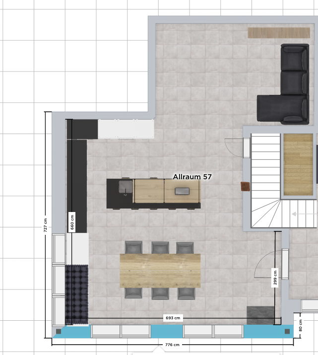

Hier nochmal ein paar Maße (Hinweis: sie alle beruhen auf Deine nicht korrekten Angaben, die ich kopiert habe, und ich habe die Wände teils auf schmalen 10cm gelassen, weil ja alles nur der Inspiration dient)
Grundriss eines Wohnzimmers: grauer Fliesenboden, schwarze L-Couch, blaue Säule.
Grundriss eines offenen Wohn- und Essbereichs mit Kücheninsel, Esstisch, Sofa und Treppe.

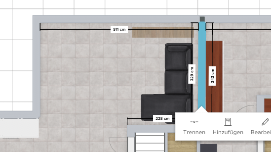

Zum Kamin nochmal:
Man kann ihn da hinten an der langen Wand machen, dann hat man bei der Raumgröße aber nichts mehr beim Esstisch-Sitzen etwas davon.
Ich sehe jetzt kein Problem darin, ihn dort zu machen, wo ich ihn geplant habe. Da kann er als Raumteiler dienen, und er ist von jeder Seite aus zu sehen.
Ob man ihn beim Mittagessen-kochen anhaben muss? Ich denke mal, nicht. Ob er am Abend stören könnte? Dann sollte man eventuell ganz auf ihn verzichten, denn er macht nun mal Wärme. Eine Dämmplatte zw Kamin und Kühlschrank könnte man ja einplanen. Keine Ahnung.
Ich muss leider auch sagen, dass man das nur planen kann, wenn man Gewohnheiten von Euch kennt. Die kennen wir hier nicht. Ich weiß auch nicht, ob der Allraum so umgesetzt werden soll wie er zur Zeit von mir geplant ist. Ich kann mir vorstellen, dass sich da noch viel ändern wird.

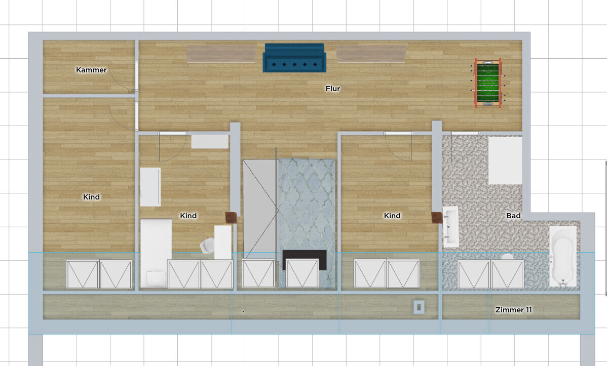

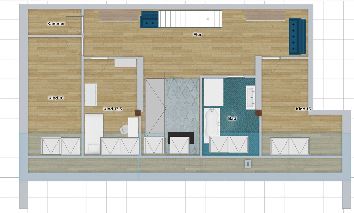

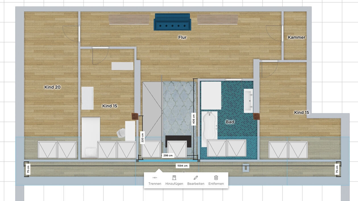

(6) Bad: ich würde das Bad und das Kinderzimmer tauschen.
Ich habe das mal gemacht (gleich mit Maßen, Achtung: Kinderzimmer sind Bruttomaße oder mit Gaube, anders setzt es das Programm nicht um) und setze das in den Vergleich zum Anfang:
Grundriss einer Wohnung: Flur mit blauem Sofa, drei Kinderzimmer, Bad mit Badewanne.
Grundriss einer Wohnung: Flur, Bad, Kammer, zwei Kinderzimmer (Kind 20, Kind 15).
Grundriss eines Wohnplans: Flur mit Sofa, links zwei Kinderzimmer, rechts Kammer und Badewanne.
Grundriss eines Hauses: Flur mit Sofa, Tischkicker; drei Kinderzimmer, Kammer, Bad, Zimmer 11

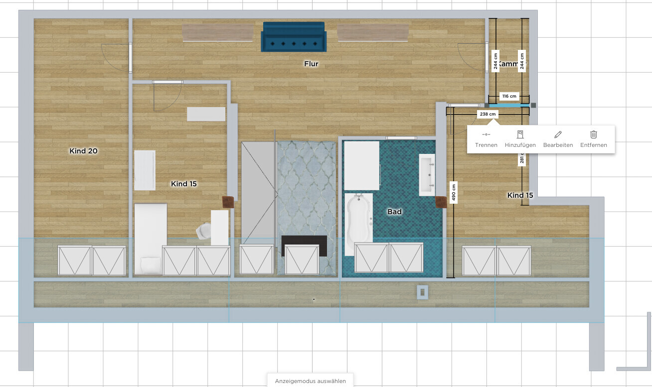

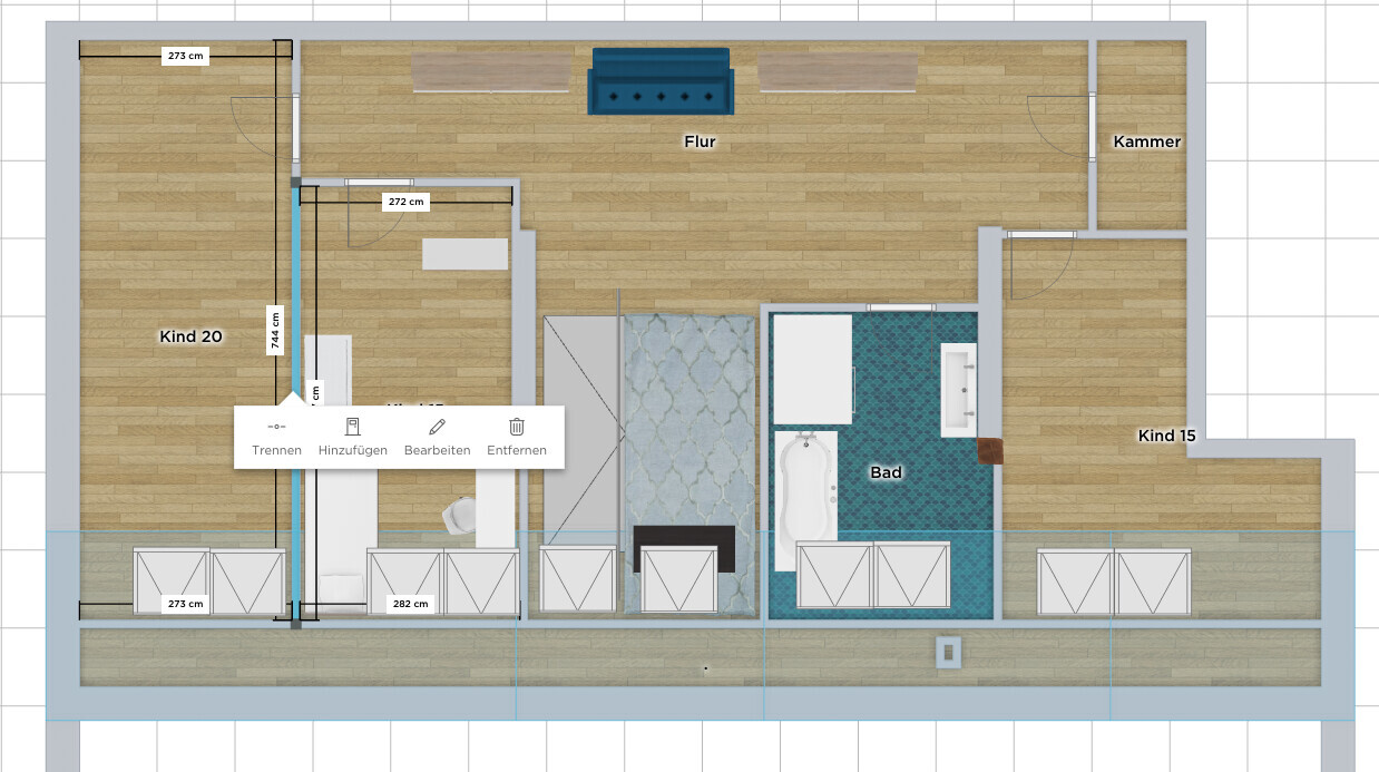

Die Kinderzimmer mögen zwar alle etwas mehr an Grundfläche gewonnen haben, und das mag für Eltern auch das Wichtigste sein, aber ich sehe hier einen Verlust.
Zum einen sind die Zimmer jetzt noch verschiedener in den Größen (also zum linken), sodass Neid nicht auszuschließen ist. Vielleicht nicht jetzt, aber später. Außerdem werden sie - sie sind ja recht schmal - zu Schläuchen.
In der goldenen Mitte habe ich in dem rechteckigen Flur eine Chance zur Gemeinschaftsfläche gesehen: Spielen, Toben, Relaxen, Gemeinsam-sein. Der Flur war strukturiert und gab Kommunikationsfläche. Das Verziehen der Räume, sodass sie größer werden, zerstört das.
Letztendlich müsst Ihr das so machen, wie Ihr das wollt.
Hier nochmal ein Zwischendring:
Grundriss: Flur mit Treppe, Kammer, Bad und drei Kinderzimmer (16, 13,5, 15) mit Möbeln.
Da das Programm ja jeder bedienen kann und man aufhören sollte, wenn es am besten ist, so rate ich Dir, dass Ihr es mal selbst versucht. Dann bekommt man auch mal das Gefühl, was geht und was nicht ;) Oder Ihr holt Euch einen Architekten :)
Stimmt. Ich dachte auch an den "Mittelweg", d.h. die Mauern der Kinderzimmer so weit zu ziehen, dass diese schräge Stütze der Pfeiler eingemauert sind. Ich finde auch, dass diese 20-30 cm mehr dann ausreichend sind. Das von Dir beschriebene Raumgefühl - da bin ich mit Dir eins, das darf nicht zu schlauchig wirken. Plus diesen potentiellen Gemeinschaftsraum - der wird gut. Einfach so eine Fläche zu haben, ist super. Tischfußball, Tischtennis oder einfach ein Ort der Begegnung. Da gibt es sicherlich Nutzungspotential, das sich dann im Familienleben so ergibt.
