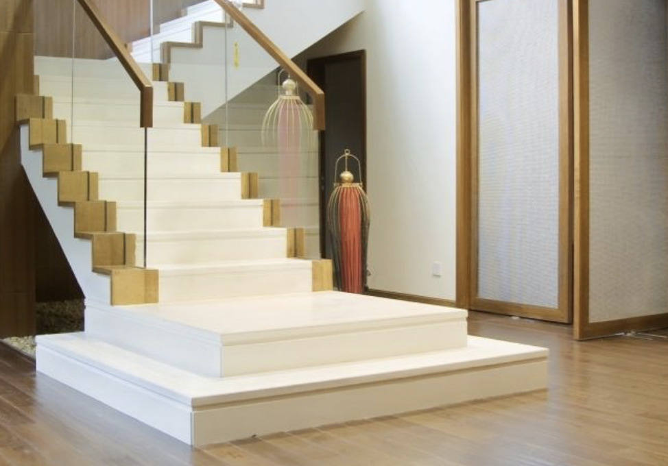

Durch das verschieben der WZ Wand wird der Antritt der Treppe gestalterich um einiges besser.
Denke ich auch. Man könnte den Antritt überbreit werden lassen, so dass man sie von unterschiedlichen Winkeln angehen kann. So was in der Art meine ich (wenn ich auch den Stil nicht mag, uiuiui ;)).
Moderne Innenaufnahme: weiße Treppe mit Glasgeländer, Holzboden und dekorative Lampen im Hintergrund.
