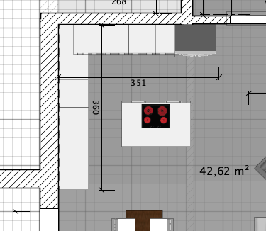

wenn du möchtest, kann ich dir eine Küche reinzeichnen. Brauch aber ein paar Maße und die Raumhöhe in etwa.
Hallo @evelinoz , wenn Du magst, kannst Du mir gerne einen Tipp wegen der Küche geben. Ich lese mich hier gerade ein, aber gibt es irgendwelche Grundlagen, die ich beachten muss oder welche Dir einfallen? Was ich kenne, ist die 1,2m Abstand zwischen Insel und Zeile, die man zum Öffnen der Schubladen braucht. Mehr ist mir nicht so ganz geläufig - die Kochinsel habe ich schlicht aus optischen Gründen gen Fenster gedreht. Wenn Du Zeit und Lust hast, kannst Du gerne was schreiben dazu...
Lichte Raumhöhe in cm: 295
Heizung: Fußbodenheizung
Sanitäranschlüsse: vollkommen variabel
Ausführung Kühlgerät: Side by Side (ca. 90cm breit)
Einbaukühlgerät Größe: Noch unbekannt
Dunstabzugshaube: Abluft
Hochgebauter Backofen: ja, bitte
Geplante Heißgeräte: Einbaumikrowelle, Backofen
Hochgebauter Geschirrspüler: wäre schön
Art des Kochfeldes: Induktion oder Gas
Kochfeldbreite (ca. in cm): 60
Sitzmöglichkeit in der Küche / im Küchenbereich: Keine, Tisch in der Nähe
Sitzmöglichkeit an der Kochinsel: wäre schön, 2-3 Plätze
Was steht auf der Arbeitsplatte oder soll dort stehen?: Kafffeemaschine, Wasserkocher, Toaster, Obstschale
Welche weiteren Küchenmaschinen müssen in der Küche untergebracht werden:Allesschneider (z.B. in Schublade), Handrührgerät, Mixer, Pürierstab
Was soll in der Küche außer den Standards untergebracht werden: N. a.
Welchen Stauraum gibt es sonst noch: Speisekammer
Was/wie wird gekocht? (Alltagsküche, Menüs, Snacks usw): Alltagsküche, gelegentlich Menüs
Wie häufig wird gekocht: (fast) täglich mindestens 1x warm
Wird alleine gekocht? Oder auch gemeinsam? Mit und für Gäste?: meist zu zweit, ab und an mit den drei Kindern
Spülenform: 1 Becken mitAbtropffläche
Welche Mülltrennung soll in der Küche vorgehalten werden: Gelber Sack Müll, Restmüll, Kompost
Steht schon ein Küchenhersteller fest oder wird bevorzugt: Nein
Steht schon ein Gerätehersteller fest oder wird bevorzugt: Nein
Küchenstil: Grifflose Küche finden wir schön, wir mögen gerne einen modernen/puristischen Stil, gerne weiß mit Granit Arbeitsplatte.
Preisvorstellung (Budget): keine Ahnung, 10.000 Euro, um den Dreh, vielleicht ein klein wenig mehr
Viele Grüße an alle. Danke fürs Mitlesen & die Zeit.

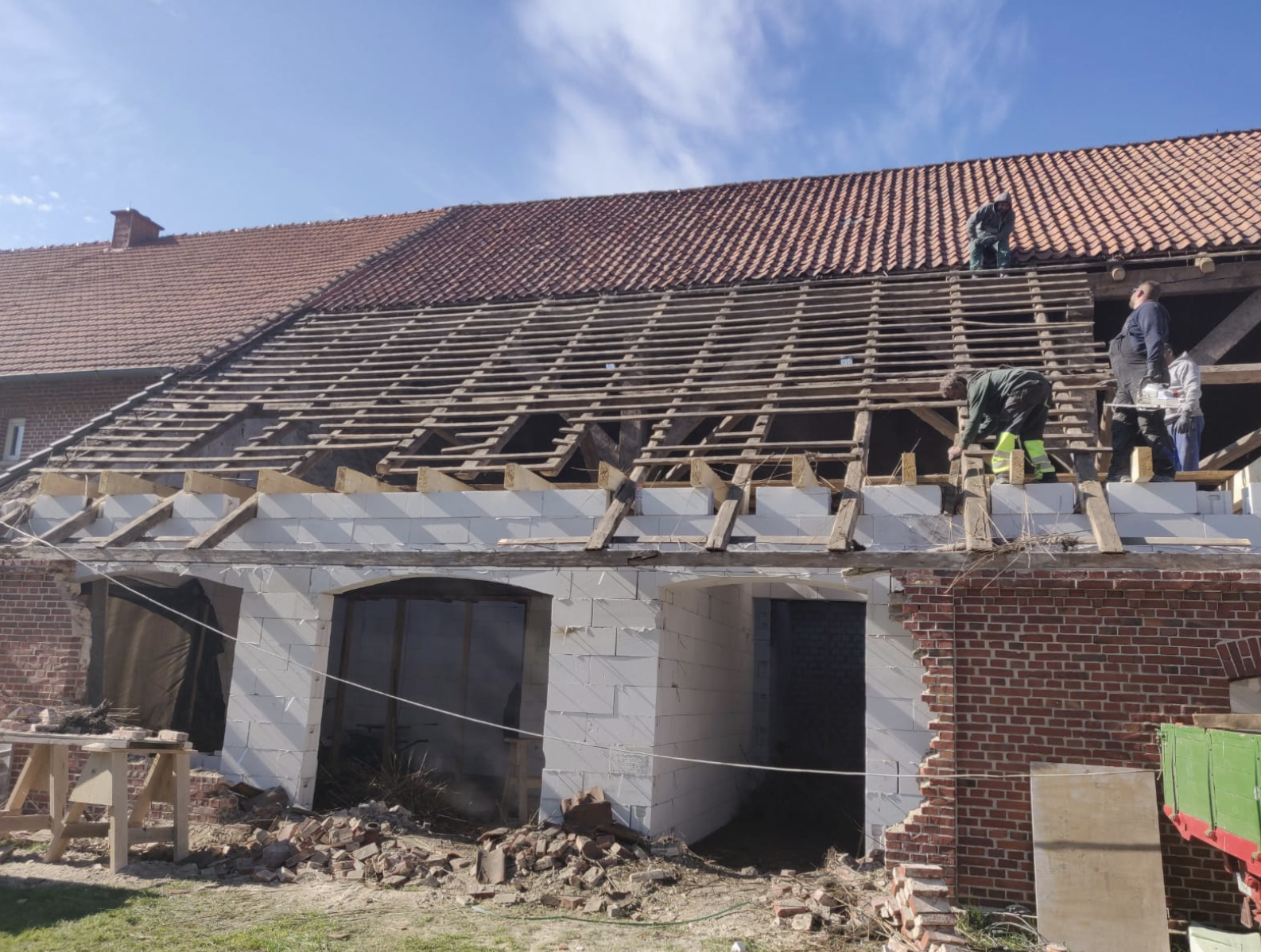

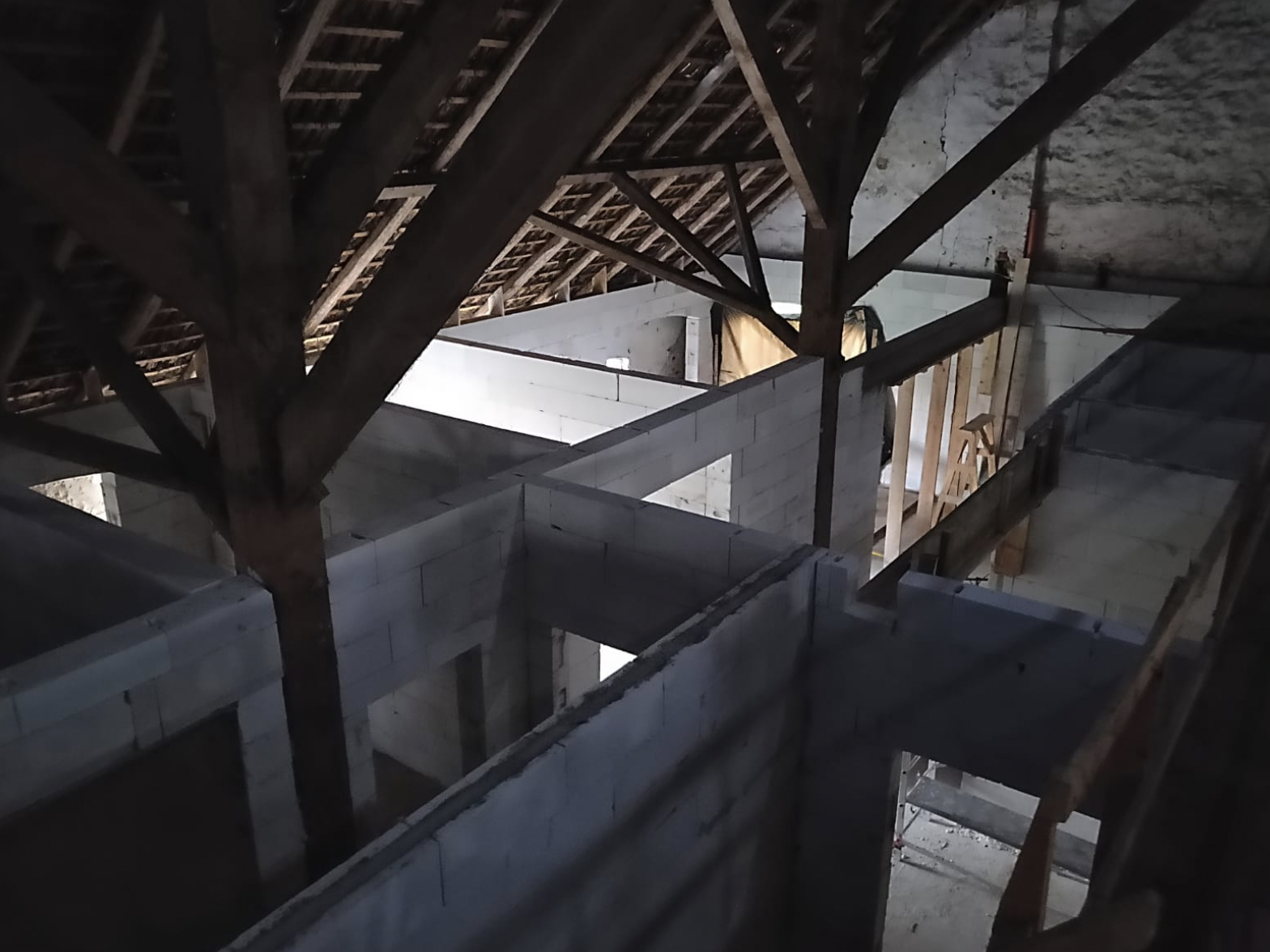

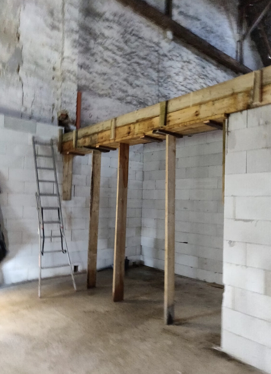

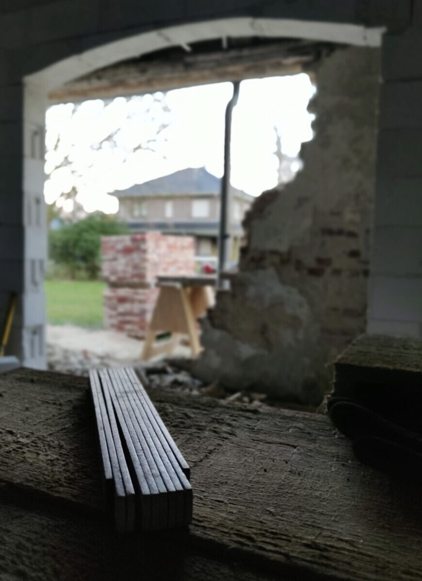

Der Bau schreitet voran in großen Schritten. Anbei ein wenig Fotos - ich habe ja gesagt, nochmal mich zu melden. Leider wird es mit einer regelmäßigen "Berichterstattung", dafür fehlt nun doch die Zeit...
Nochmal einen riesen Dank, insbesondere an ypg mit ihrem tollen Input. Auch wenn alles nun doch anders geworden ist als vorgeschlagen, mag ich den wunderbar alternativen Vorschlag ihrerseits nicht missen. Nun isses wie es ist & wir sind gespannt, wie es noch wird. :)

Guter Punkt - das ist missverständlich. Zwischen den Fotos liegen 2-3 Tage. Die sind vor der Abdeckung des Daches.
