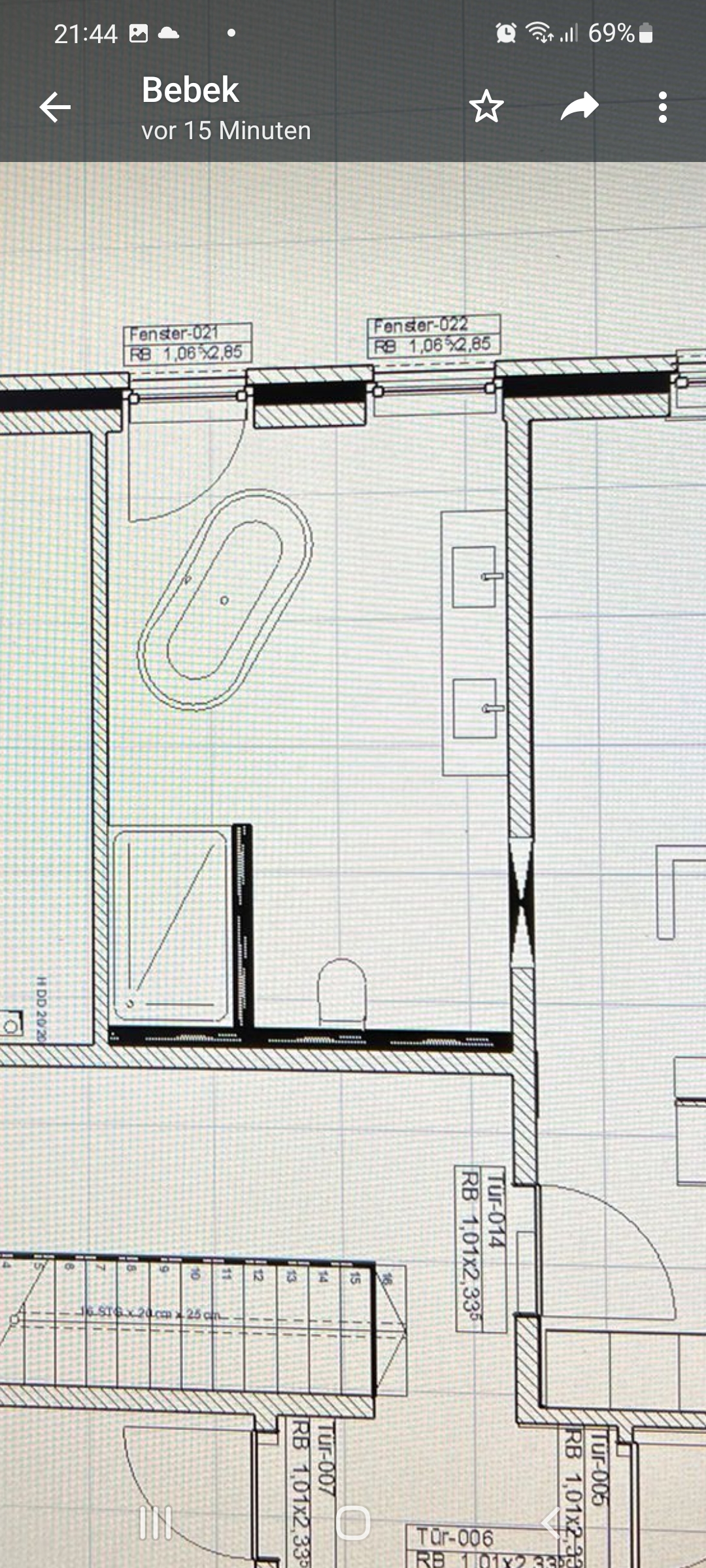

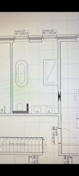

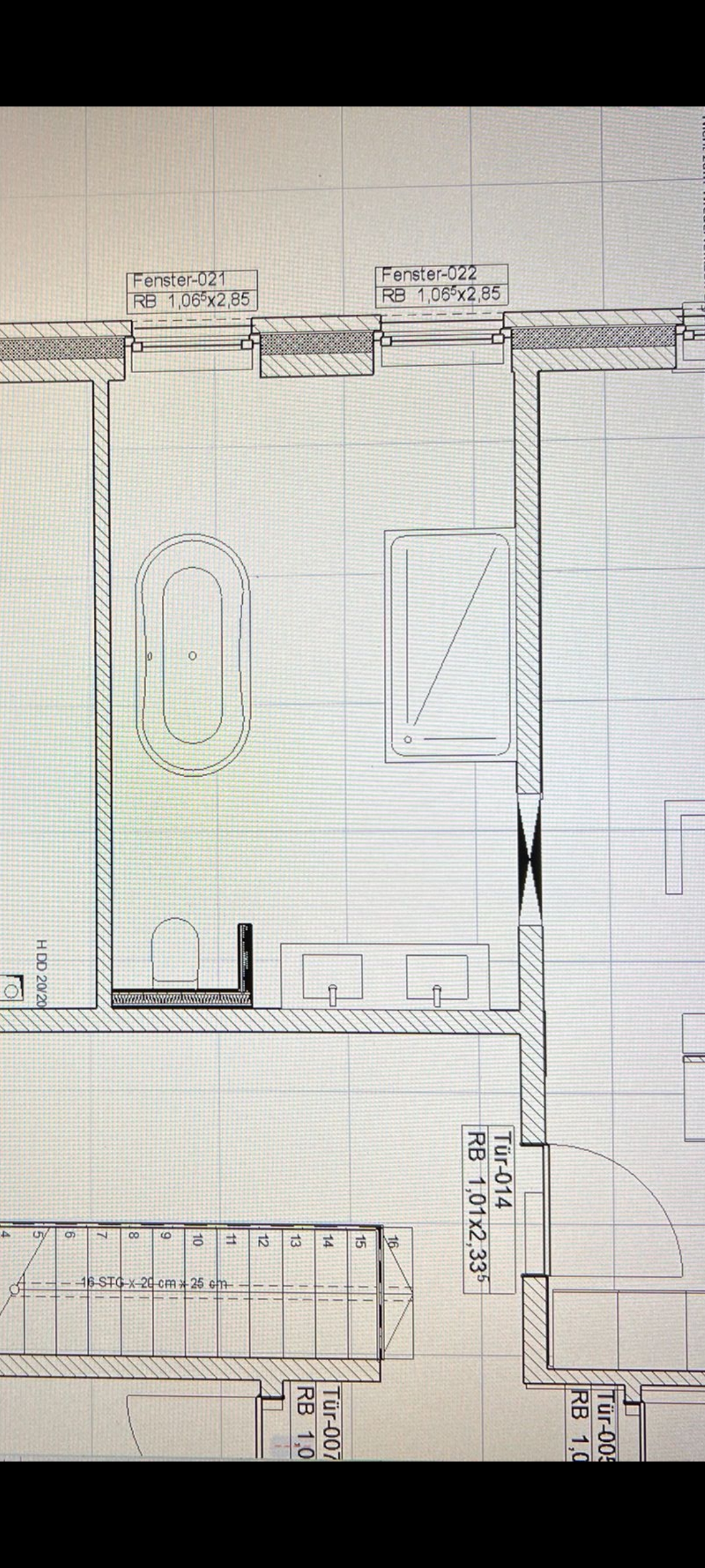

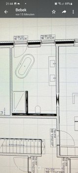

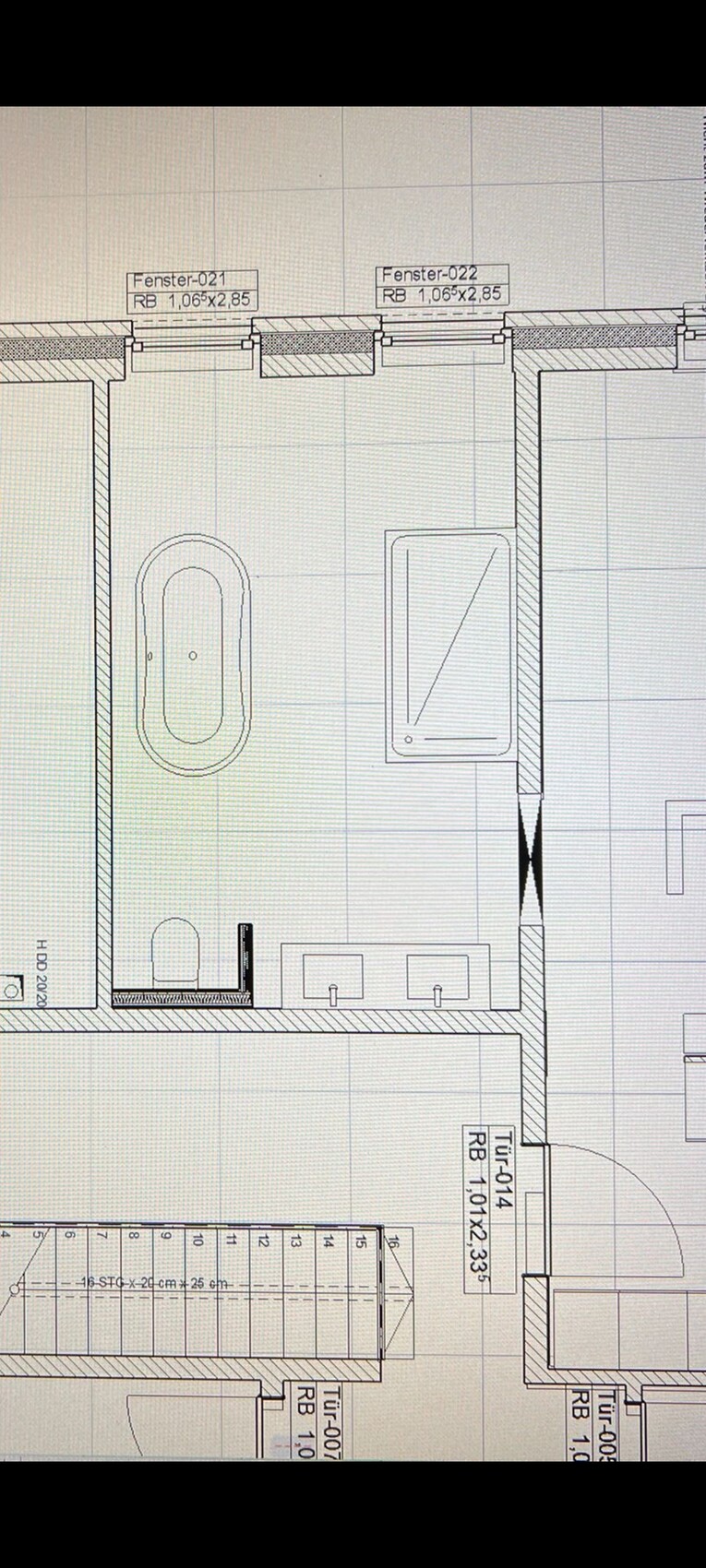

erstmal danke für eure Beiträge in den vergangenen Grundrissdiskussionen.
Lange ist es her, aber nun ist die Baustelle so weit, dass der Innenausbau bzw. die Installationen beginnen können.
Wir sind bei der Gestaltung des Eltern Bades unschlüssig. 2 Varianten haben wir vorliegen, würden aber gerne auch eure Ideen dazu hören.

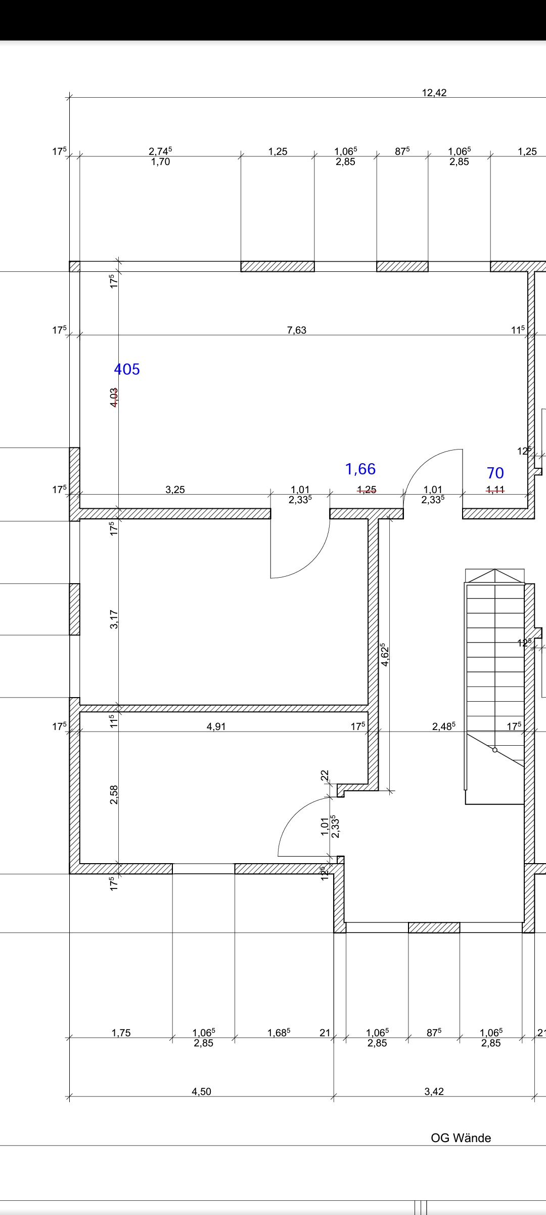

Der Raum hatvdie Abmessungen von ca. 315cm x 491cm.
Gerne könnt Ihr auch ganz andere Vorschläge machen.
Hier die Beispiele zu der Platzierungen der Gegenstände.

Wo kann denn überall noch der WC-Abfluss sein? Nur an der Wand planunten, wo du das WC in den 2 Positionen geplant hast?
I
idasb79
Der WC Abfluss kann theoretisch auch zwischen den beiden Fenstern liegen. Ansonsten kommt die Leitung unten links in der Ecke raus .

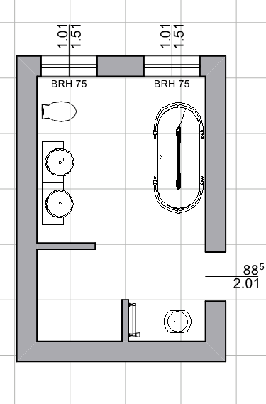

Um den Faden mal etwas zu beleben, hab ich schnell was gemalt. Ist der Raum planlinks (bei den ersten beiden Bildern) das Kinderbad? Wie ist da die Anordnung? Vermutlich ist es besser, beide Bäder nicht getrennt voneinander zu planen.
I
idasb79
Danke, aber wie bereits geschrieben ist der Rohbau und die Fassade so weit fertig. Die Fenster in dem Raum sind bodentief.
Der Raum links ist der Hauswirtschaftsraum.
Kinder Bad befindet sich auf der anderen Seite im Haus.
Welches von den 2 Vorschlägen würdet Ihr bevorzugen?
Von deinen beiden leider keinen ... den von @Ibdk14 finde ich wesentlich besser strukturiert.
Bodentiefe Fenster im Bad im OG konnte ich noch nie so richtig verstehen :cool:
