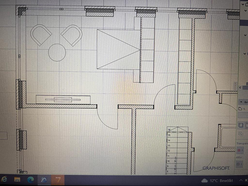

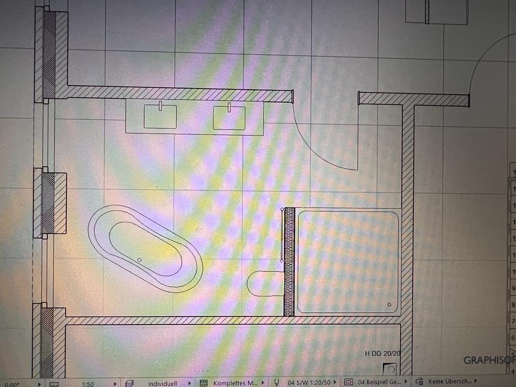

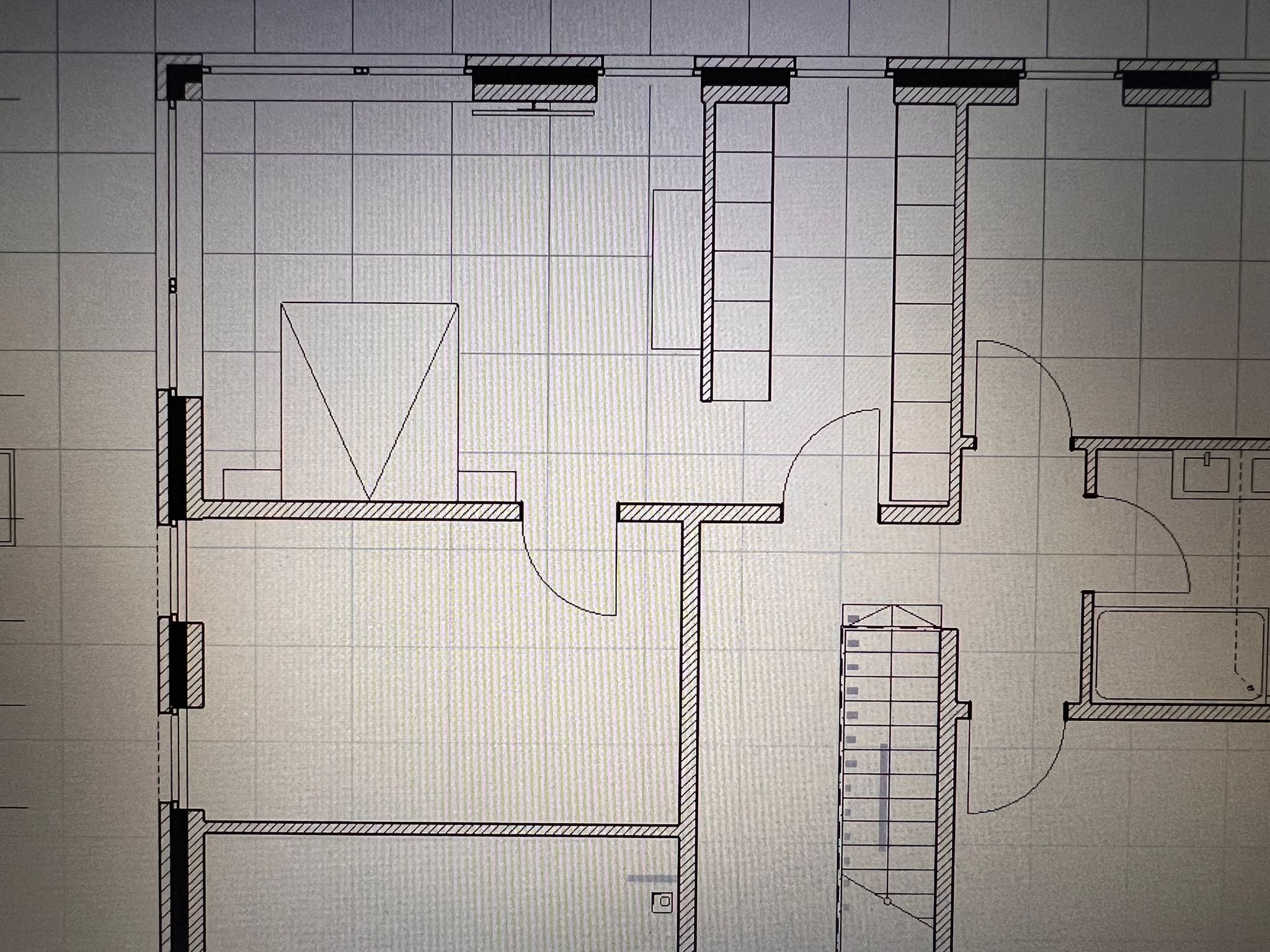

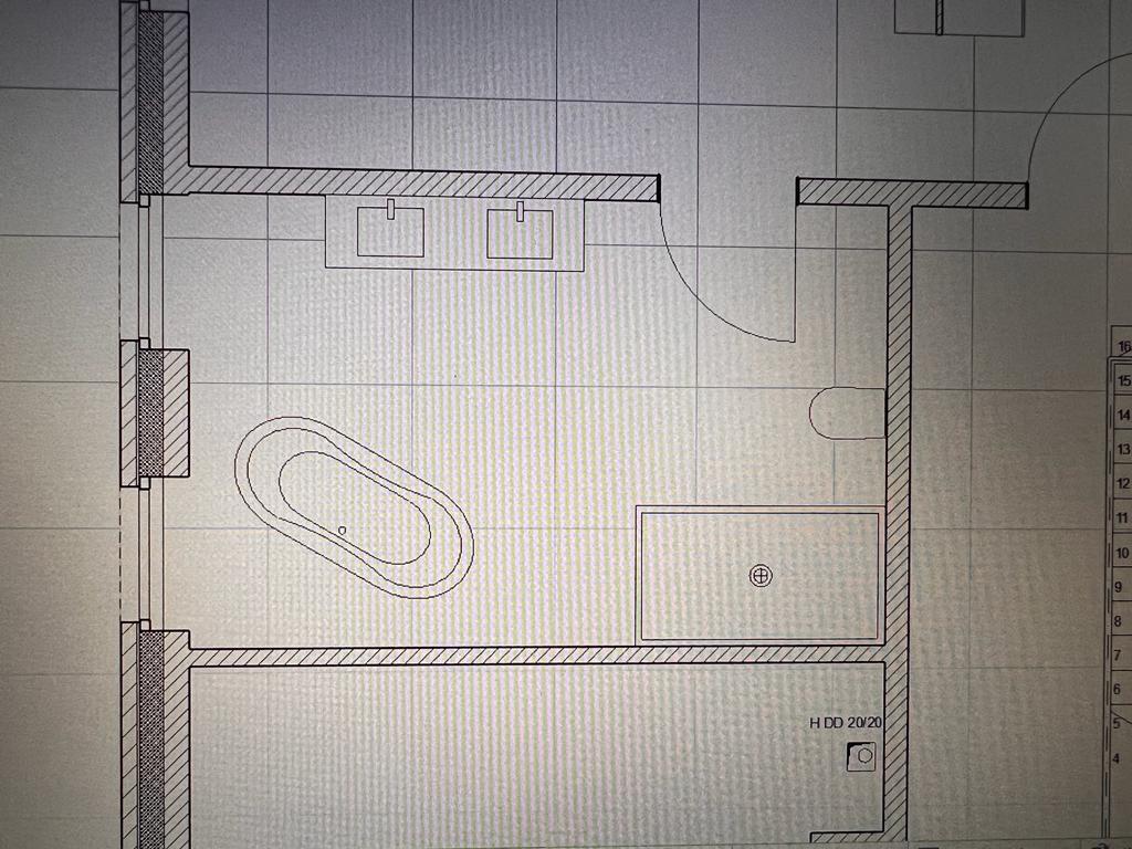

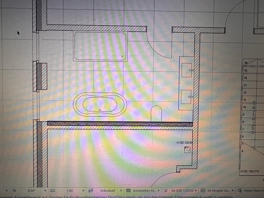

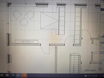

Es wäre wirklich hilfreich zu wissen, welche Position von welchem Element wo denn überhaupt noch möglich ist oder was wegen Anschlüssen/Abflüssem nicht gehen wird.
I
idasb79

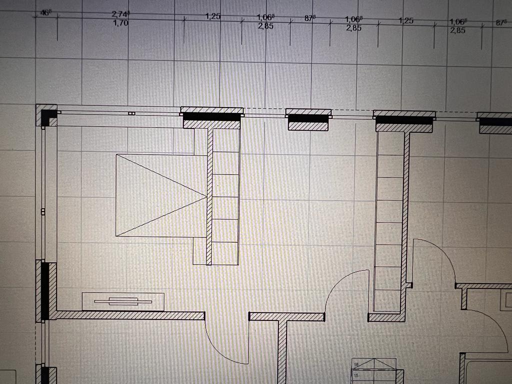

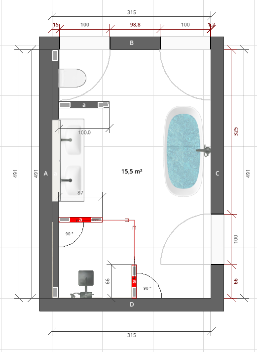

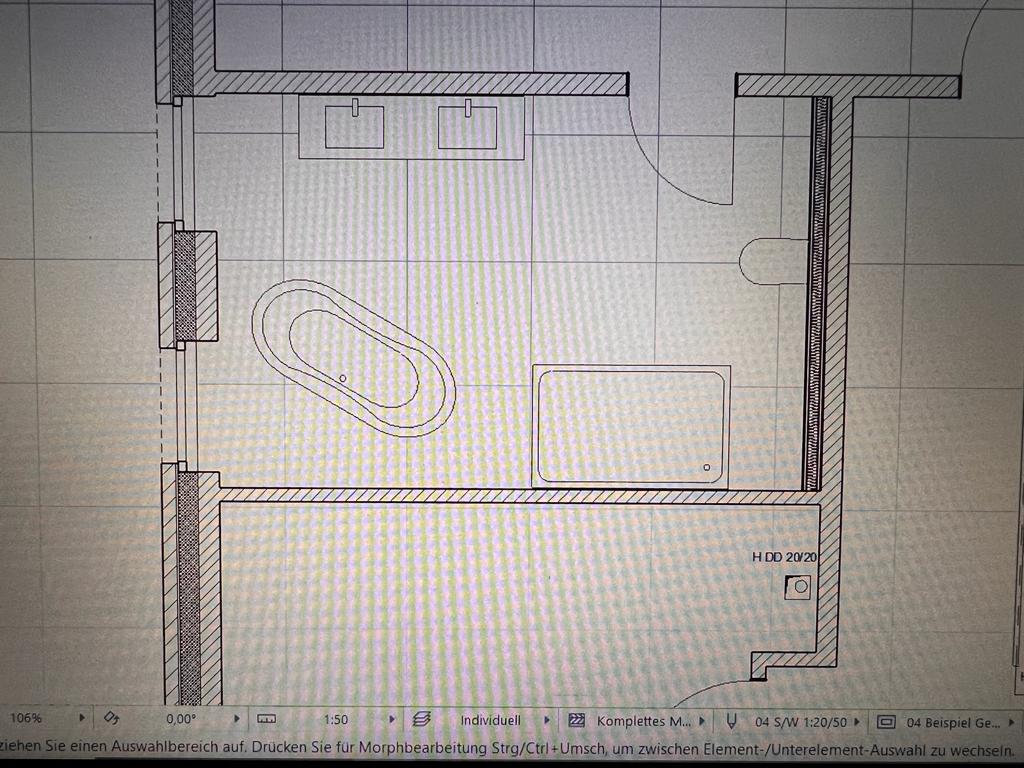

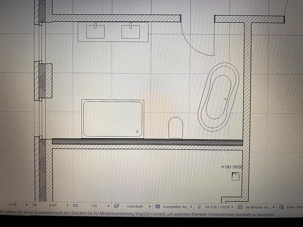

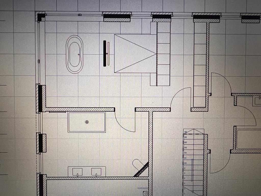

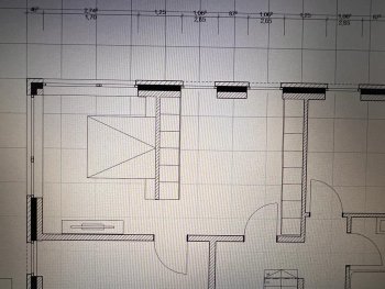

Bis auf das WC sind die anderen Sachen flexibel.
WC muss auf der Wand zum Hauswirtschaftsraum oder zum Flur sein.
Habe auch etwas zu dem Schlafzimmer und neue Varianten des Bades.
Grundriss eines Innenraums mit Wänden, Türen, Treppe und Fenstern an der oberen Wand.
Draufsicht Grundriss: Innenraum mit Türen, Wänden, Treppe; linke Fläche mit dreieckigem Muster.
Grundriss eines Wohnraums mit Lounge-Ecke (Stühle um runden Tisch) und Treppe.
Draufsicht eines Grundrisses: Bad mit Badewanne, Bett, Schränke, Treppe und Türen.
Grundriss eines Badezimmers: Badewanne links, Waschbecken gegenüber, Tür öffnet nach innen.
Grundriss eines Badezimmers mit freistehender Badewanne links, Dusche, Waschbecken und Tür.
Grundriss eines Badezimmers mit Badewanne rechts, Doppelwaschtisch oben und Tür.
Grundriss eines Badezimmers mit Doppelwaschtisch, ovale Badewanne und Tür rechts.

hanghaus2023

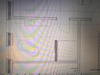

MMn hätte das Elternbad neben das Kinderbad gehört. Schon wegen der Sanitärinstallation und dem Zugang von der Ankleide aus ins Bad. Da stört man dann den noch schlafenden nicht wenn man nicht gleichzeitig aufsteht.
Ansonsten funktioniert es auch so mit dem WC am Fenster. Die Vormauerung in der Dusche nutzt man dann zum abstellen von Duschbad usw.
Draufsicht eines Badezimmer-Grundrisses mit Badewanne, Toilette, Waschbecken und Türen.
