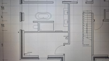

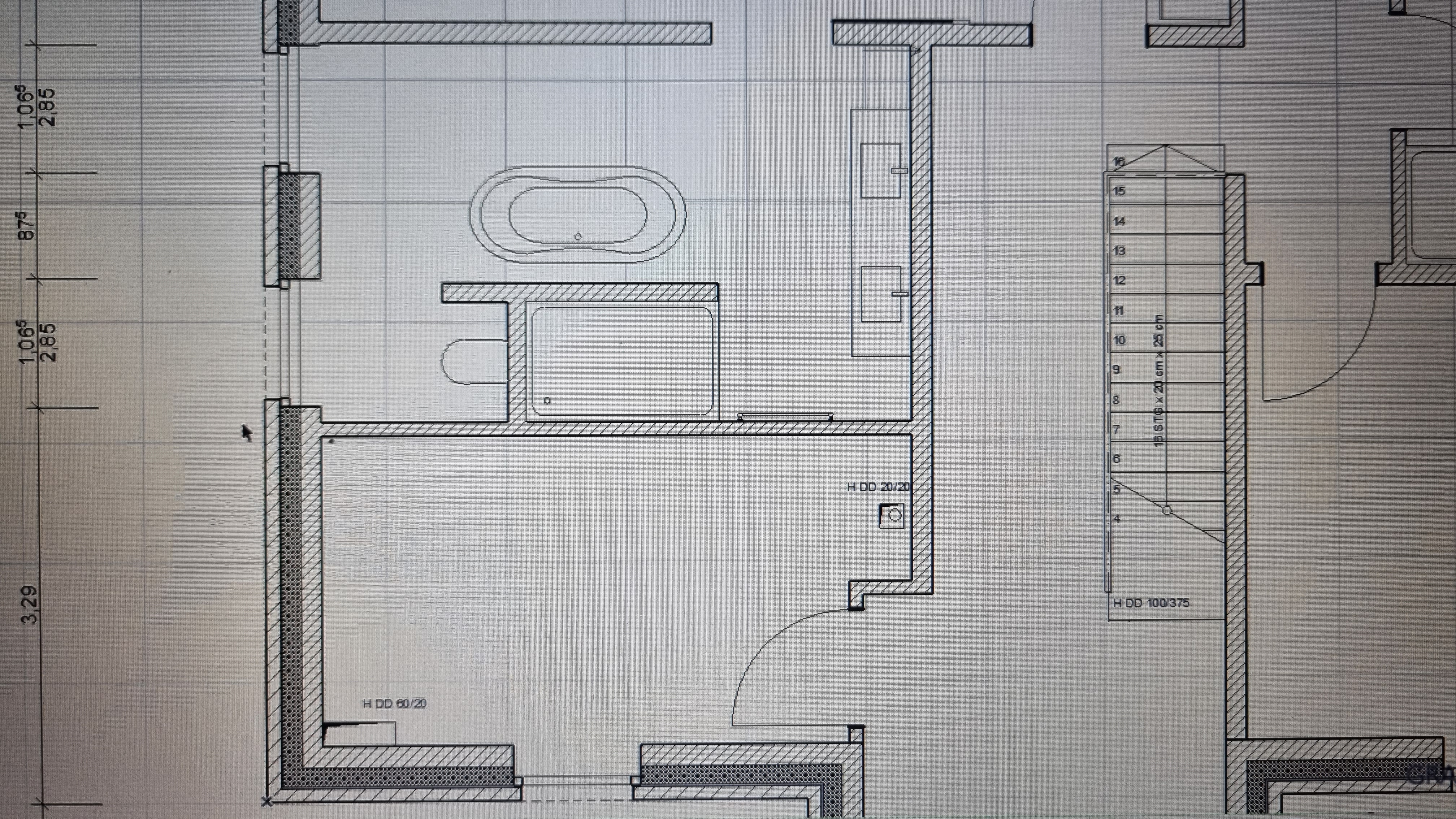

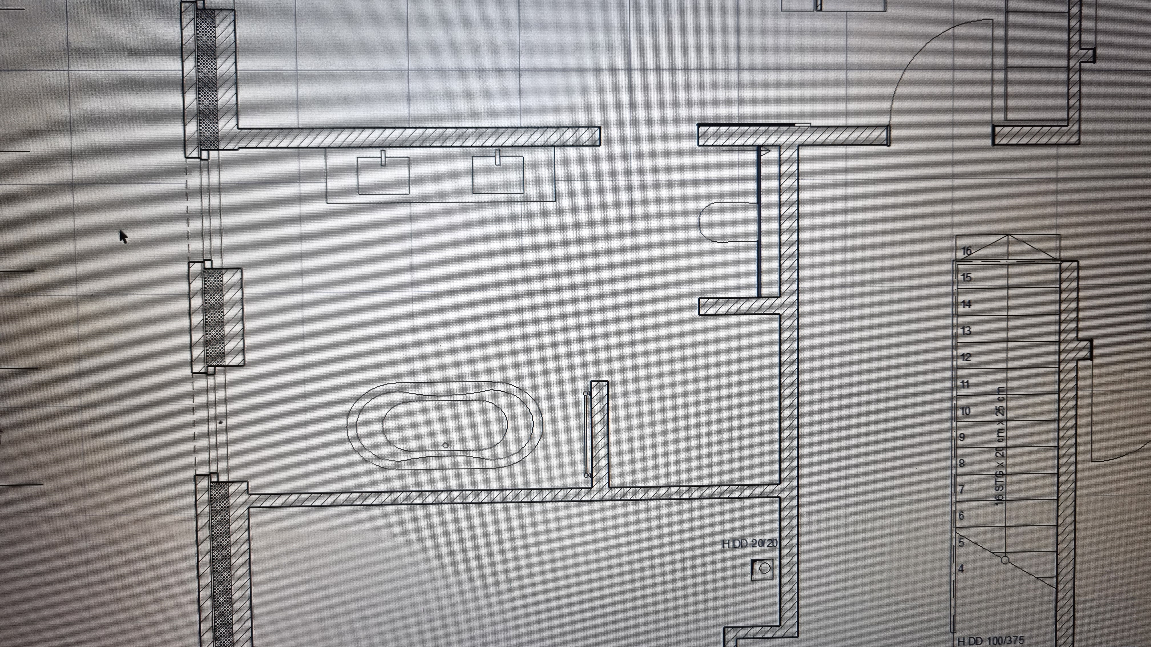

Mmh, bei der ersten Variante fliegt man beim Eintritt über den Thron und dessen Inhaber. Variante 2 wäre mir zu beengt / erdrückend und am Waschtisch zu finster.
Du solltest Dir zudem angewöhnen, die Vorsatzwände mit einzuzeichnen.
K a t j a
K a t j a
Edit: Bei Variante 1 wäre auch fraglich, wohin die Tür öffnen soll. Dem Throninhaber vor die Kniescheibe oder so, dass sie den Zutritt zum Raum verwehrt. Oder nach außen - da braucht es dann die Möblierung des Schlafzimmer zur Begutachtung. Gerade gesehen - eine Schiebetür im Bad? Echt? Hat das schon mal jemand probiert?

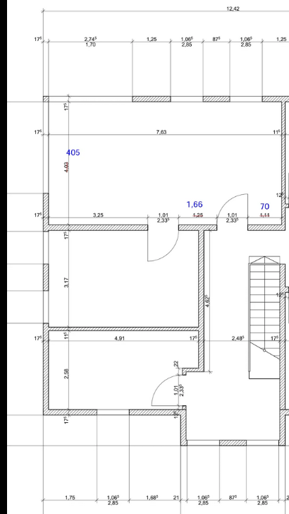

Naja ... Schlafzimmer eine Abtrennung, aber wie soll denn das Bett stehen? Sind ja auch alles Fenster mit keiner bzw. geringer Brüstungshöhe, und ich sehe da keine guten Möglichkeiten. Auch Schränke, die Wand rechts dürfte doch an der Fensterwand planoben max. 60 cm bis zur rechten Wand haben.
Grundriss eines Innenraums: Wände, Türen und Treppen mit Maßlinien und Raumnummern.

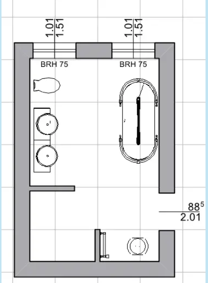

Und Bad .. ich finde immer noch die Lösung von @Ibdk14 am gelungensten. Dann können die Fenster halt mit einem max. Winkel von 45 ° geöffnet werden. Ich nicht superideal beim Fensterputzen, aber sonst wird man sie ja kaum öffnen.
Grundriss eines Badezimmers: Doppelwaschtisch links, Badewanne rechts, Toilette unten, Tür.
An welcher Stelle ist es deinwr Meinung nach beeangt?
Für das Schlafzimmer gibt es 3 Varianten die alle sehr gut funktionieren.
Hier geht es um das Thema Bad. Können wir bitte nur bei dem Thema Bad bleiben?
