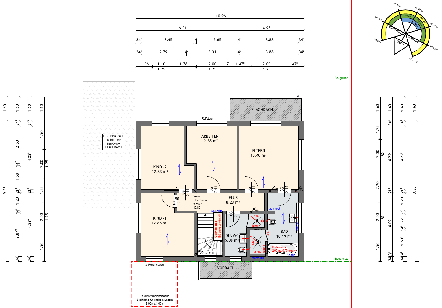

Ich habe mich im OG auch über die Türen (Schiebetür?) zum Kinderzimmer gewundert.
Auch wenn ich es sehr positiv finde, die Kinder in die Planung ihrer Räume mit einzubinden: Hier würde ich daran denken, dass die Kinder mal größer werden und da sagen, dass da normale Türen reinkommen.
Sobald aus den Kindern Jugendliche werden, werden sie die Schiebetüren verfluchen. Schiebetüren bieten erheblich weniger Privatsphäre als normale Türen. Das wird ein Problem mit Ansage.
Ganneff
Es ist eine Schiebetür. Der andere hätte gerne Pendeltür, die wir wohl "selber" handwerken werden.
Wenn er es tatsächlich in ein, zwei, drei Jahren bereut - so eine Tür kostet scheinbar nicht die Welt, wenn man sich so manche Websites ansieht. Dann kann er sich mit einem Ferienjob das Geld verdienen und die ersetzen.
Aber - ich glaube für die nächsten Jahre tatsächlich nicht daran das dies passieren wird.

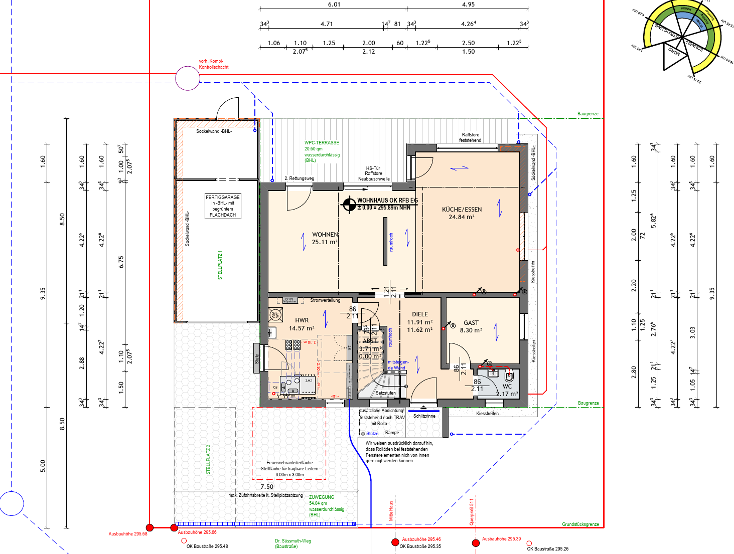

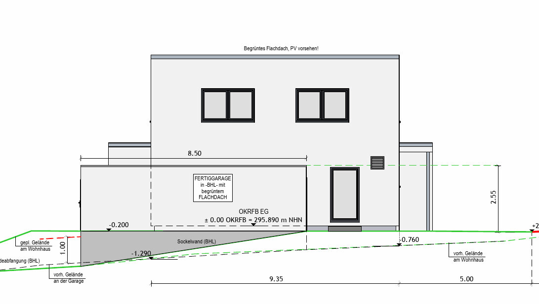

Tscha ja nee. Ich hab tatsächlich heute noch ein Update bekommen. Im Anhang neue Zeichnungen. Sind noch 2 kleine Fehler drin, aber sonst sind wir gerade happy.
Im EG gibt es eine leicht breitere Schiebetür - nun 2-flügelig. An der überlegen wir noch aber unabhängig von Schiebe- oder nicht Schiebe: Die sollte weiter nach rechts. Warum die nach links wanderte ist mir unbekannt. (*Mindestens* sollte von der Wandscheibe gerade runter man auf Wand stoßen, für noch etwa 10, 15 cm Breite). Das ist auch mit dieser breiteren Tür machbar.
Der Hauswirtschaftsraum wurde umgeordnet und hat erst mal ein Fenster erhalten - auch wenn das im Plan etwas Wandfläche klaut und ich mit dem Versorger final klären muss ob die sich dran stören (manche tun das wohl), ich würde es gern drin haben. Vor der Außentür ist nun eine Stufe eingezeichnet, da es 35cm Höhenunterschied bis zum Fertigfußboden hat. Bin nicht sicher ob die mich stört oder nicht - aber das ist ein Detail für die Ausführung später, jetzt kann es erst mal gezeichnet bleiben.
Gästezimmer hat nun nur noch ein "normales" Fenster.

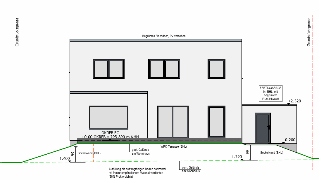

Aber am größten ist die Umstellung oben rechts mit dem Erker. Großes Fenster von 2.50x1.50m, aber dann halt feststehend - und deswegen mit Raffstore geplant.
Im OG wurde die Umplanung der Bäder übernommen und alle Fenster sind nun nicht mehr bodentief, dafür die in den Kinderzimmern breit. Und Arbeitszimmer ist wie gewünscht mittig ausgerichtet. Das zerdeppert außen die Symmetrie mit der Hebe-Schiebetür drunter, aber das stört uns nicht.
Im Elternbad hätten wir gern noch ein Fenster über der Badewanne, das wurde vergessen.
Ich denke, mit den 2 erwähnten kleinen Korrekturen, ist das von uns aus freigebbar so, auf dass die nachfolgenden Abteilungen ihre Arbeit starten können.
Wenn ich die Zeichnungen jetzt mit den initialen Plänen vergleiche haben die sich doch sehr weiterentwickelt, nochmal danke an alle mit ihrem Input!
Wenn es dann weiter ans eingemachte geht, komm ich ganz sicher wieder, und irgendwann (wenn es planmässig läuft, Mitte/Ende nächsten Jahres) gibt's auch Bilder vom fertigen Kasten. (Ich freu mich jetzt erstmal darauf, die Elektroplanung finalisieren zu können.)

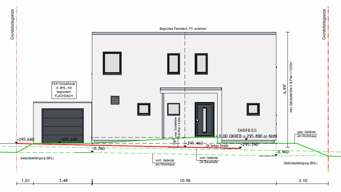

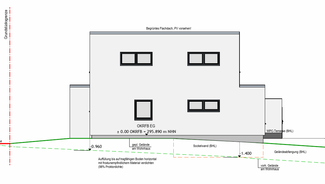

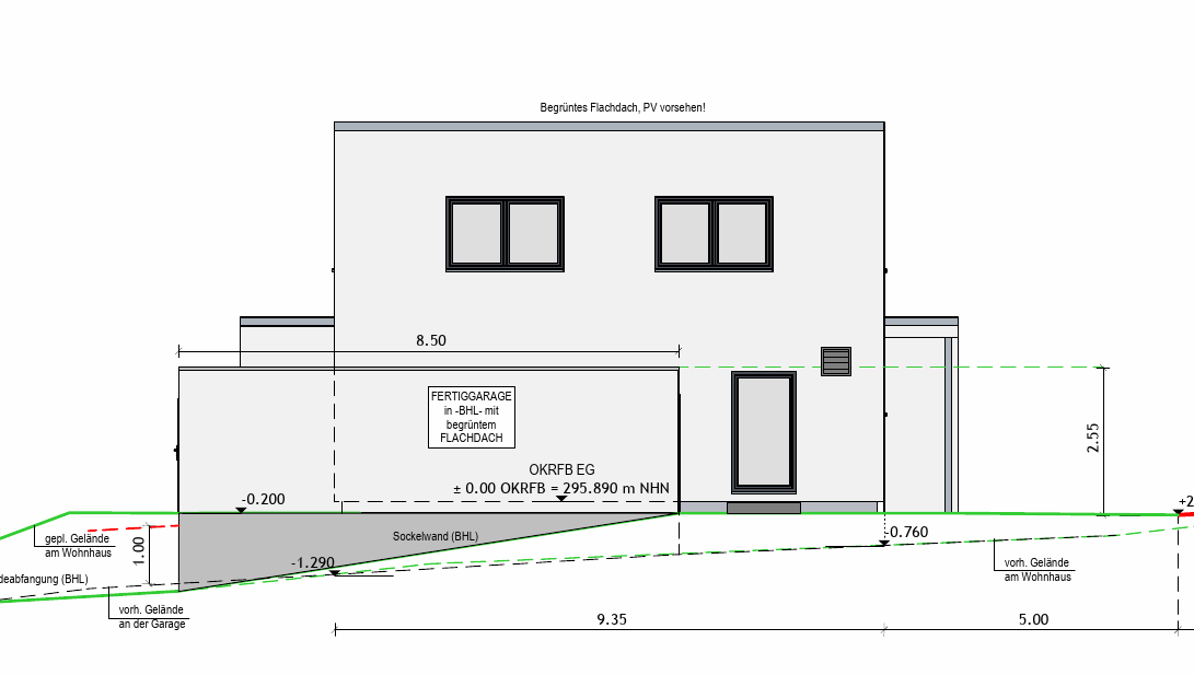

Zweistöckige Hausansicht mit Garage, Fenstern und Geländekante (Architekturplan)
Modernes Haus mit begrünter Flachdachfläche, PV vorgesehen, Fensterfronten und Garage rechts.
Projektzeichnung eines modernen Flachdach-Wohnhauses mit Fenstern, Gelände- und Höhenlinien.
Architekturzeichnung: zweigeschossiges Haus mit Garage, Eingang und Fenstern, Maßangaben.
Detailreicher Hausgrundriss mit Raumaufteilung, Türen, Fenstern und Sanitärbereichen.
Detaillierter Hausgrundriss mit Wohnzimmer, Küche, Diele und Terrasse
Es hat Vorteile, die Schiebetür im WZ aus der Flucht der einzelnen WZ-Wand zu holen, falls ihr das WZ da mal dicht machen wollt.
Im Arbeitszimmer würde ich wohl nur ein Einzelfenster planen und dann mit dem unteren angleichen.
Waschbecken unterm Fenster so gewollt?
Im Technik-Raum würde ich mir eine Stellfläche für Schrank und Arbeitsplatz für Wäsche einrichten und technikfrei wünschen.
