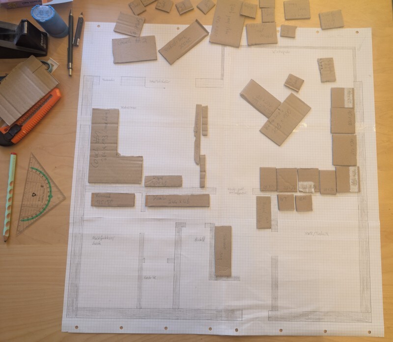

Tatsächlich waren wir heute fleißig und haben gemalt, gebastelt und damit "gespielt". Ein Bild davon:
Grundrissplan auf Papier mit Kartonbausteinen und Zeichenwerkzeugen auf einer Arbeitsfläche
Das ist so einigermaßen maßstabsgetreu. Nicht auf den letzten Millimeter, speziell die Pappe nicht, aber schon recht weitgehend. Schon spannend wenn man 3, 4 Couches, Kücheninseln und so in unterschiedlichen Größen jongliert.
Das ist nur eine der Kombinationen der Möglichkeiten. Da tauchten dann auch Fragen in Richtung des Häuslebauers auf (was für Größen Wintergarten sind dort realisierbar? Evtl. statt als Wintergarten als Erker, wie siehts damit aus? ...) sodass jetzt erst mal Pause ist, bis ich dazu Antworten habe.

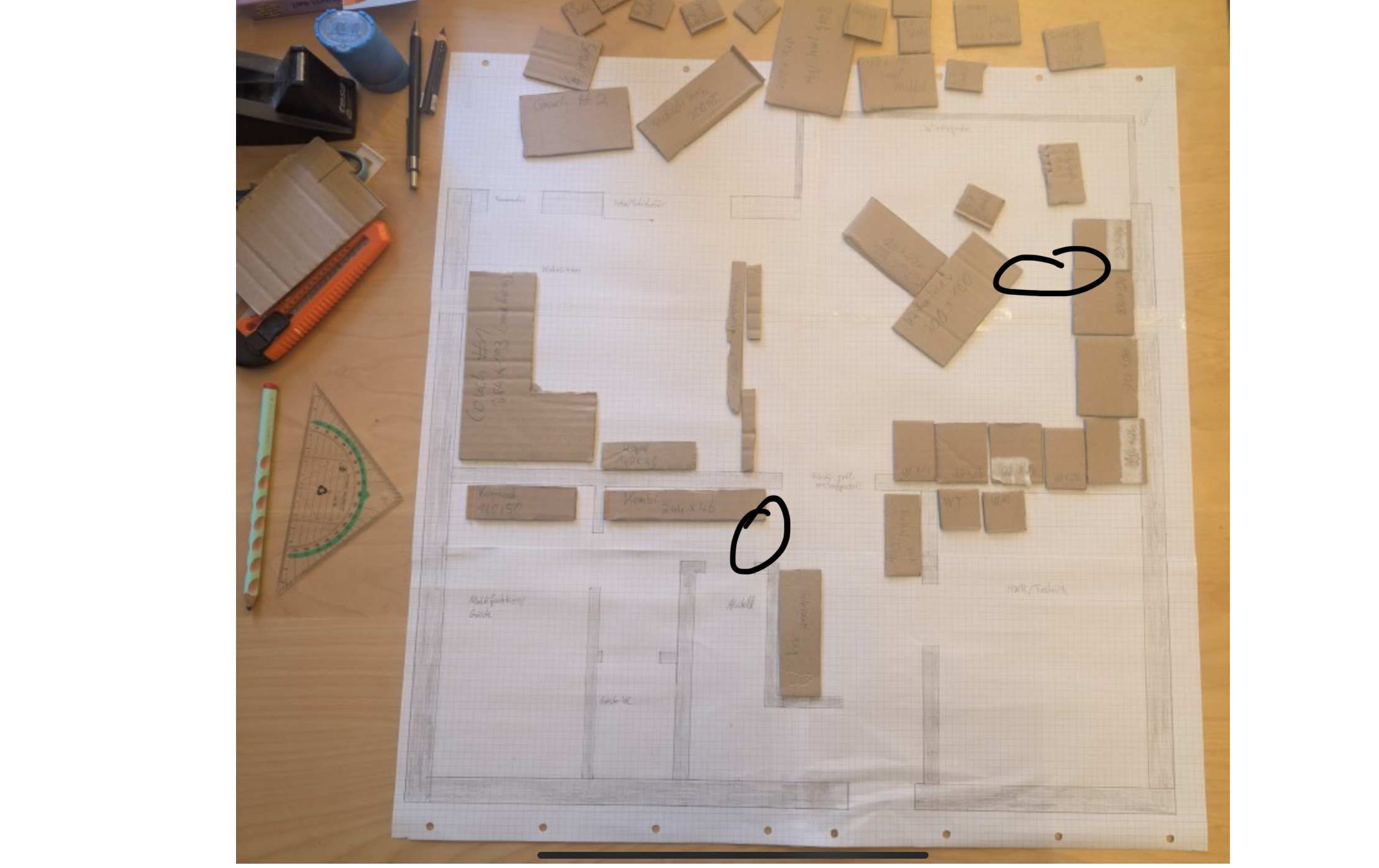

Das ist der richtige Weg - die einen zeichnen, die anderen schablonieren. Ein Kästchen sind 10cm, da sieht man gleich die Engstellen
Grundrissplan aus kariertem Papier mit Kartonbausteinen als Möbel, Werkzeuge am Rand.
Flur sollte auch um 20cm verbreitert werden zum Nachteil des Technik-Raumes: beim Heimkommen wird es eng.
Oben rechts die Küche ist in dem Zustand tatsächlich vorerst aufgegeben ("Erstmal abwarten wie genau der Wintergarten/Erker aussehen wird"). Einer der Gedanken war auch dort evtl. den letzten 90er Schrank (oder beide) durch was nicht so tiefes ersetzen. Auch abhängig davon wie wir mit dem Fenster dann sein werden könnte da evtl. auch ein Hochschrank für ein Gerät sein. Oder die ganze Reihe wird nicht 90, sondern nur 80 tief. Wenn man die Insel hat, wo man auch ablegen kann, könnte das gehen.
Aber - Zukunftsmusik.
Das mit dem Flur hab ich notiert. Mal sehen, es gibt bei dem ganzen Technikgeraffel ja Abstandsflächen die eingehalten werden müssen, nicht das 10 oder gar 20cm da alles durcheinander würfeln.
Denke daran man rechnet vom der Tischkante 1 Meter als Bewegungsraum. Also willst du einen Tisch 1x2 m brauchst du eine 3x4 m große Schablone. Ist ein wahnsinniges Drumm das da untergebracht werden muß.
Ich finde das klasse und für Euch mit Sicherheit äußerst hilfreich. Selbst wenn dieser Aufwand am Ende auch nur 3 oder 4 Engstellen oder Knackpunkte verhindert hat sich das schon gelohnt. Durch das Zeichnen und Hin-und-Her-Schubsen wird es zumindest für mich einfach greifbarer. Ich schildere Dir besser nicht, was wir bei uns verabstaltet haben, um mit den jeweils vorhandenen Möglichkeiten Dinge für un zu simulieren.
