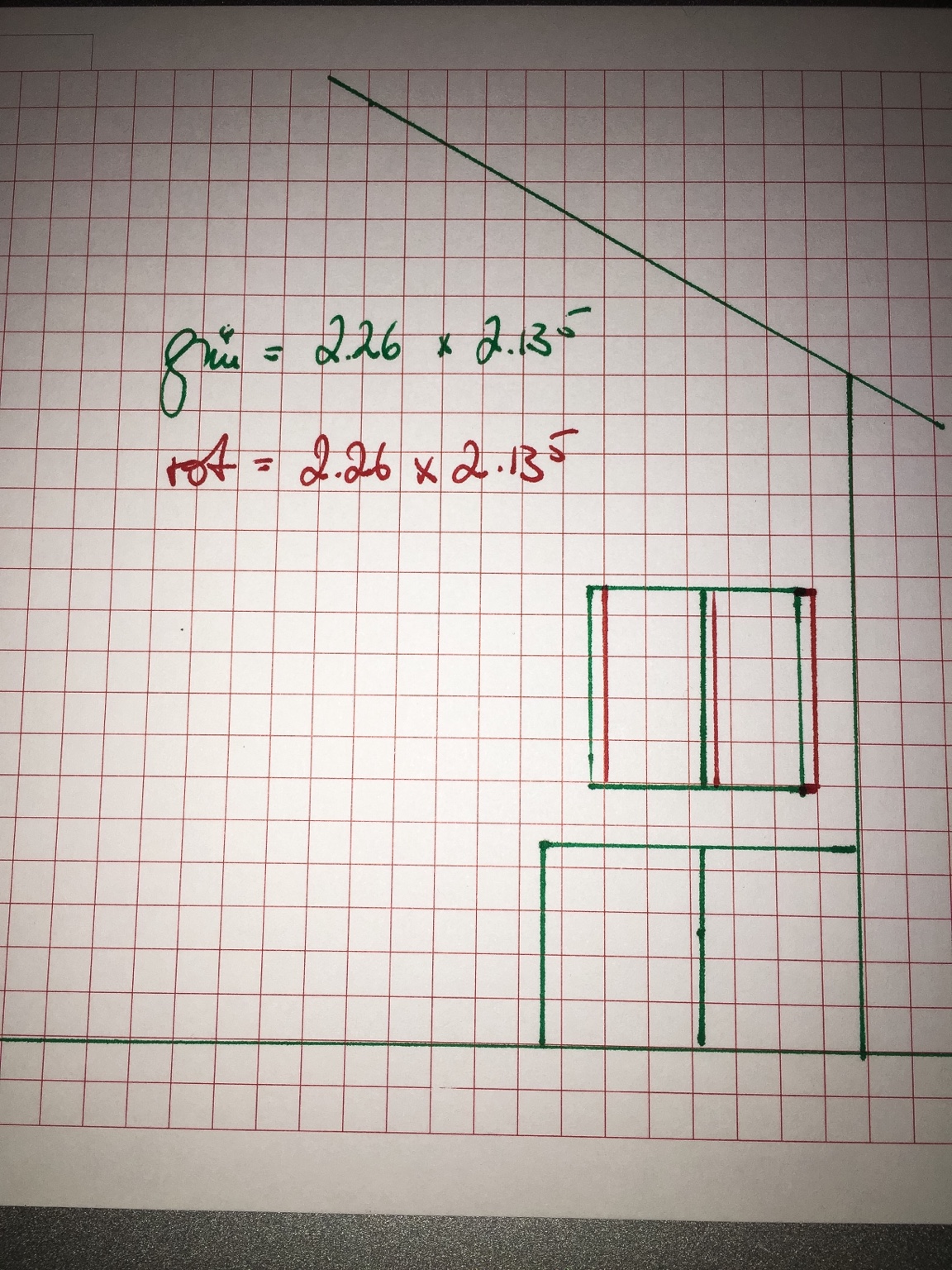

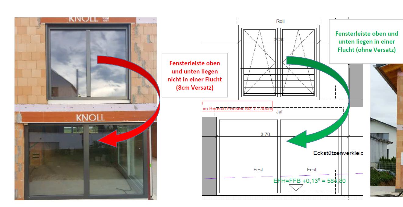

Ich gehe davon aus, dass der Fensterausschnitt an falscher Stelle (-8 cm von Seite x gemessen) ausgelassen wurde
Wenn dem so ist, dann liegt kein Planungs-, sondern ein Ausführungsfehler vor.

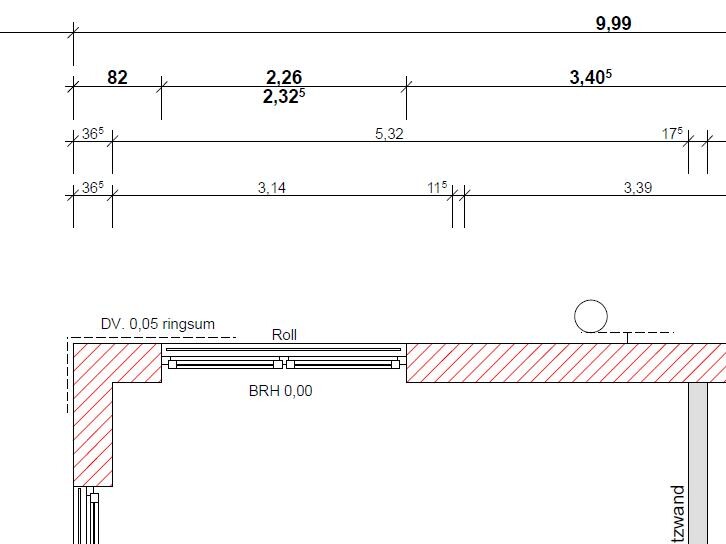

Dann ist es nicht nur ein optischer Mangel, sondern wirkt sich tatsächlich auf die Maße aus: Ein Wandflügel ist dann 8 cm zu lang, die andere Seite 8 cm zu kurz. Stimmen z.B. die 82 cm, die da in der ersten Zeichnung im OG als Wandbreite in der Ecke eingezeichnet wurden? Oder wurde das untere Fenster im EG nach rechts gerückt. Da stehen keine Maße.
Wie auch immer: So hat das der TE das aber nicht bErstellt; die Zeichnungen zeigen ja kongruente Linienfluchten.

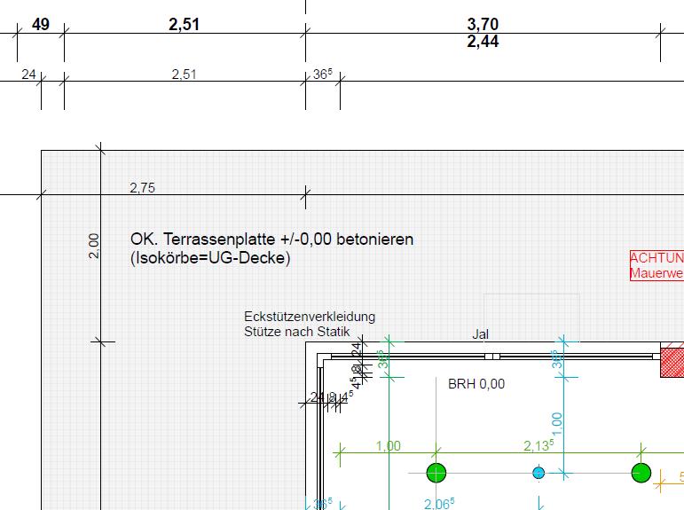

Der Casus Cnactus ist ja wohl, dass die Mauerauslässe bekannt waren und wohl auch korrekt erstellt wurden
und
Was nicht bekannt war und wohl erst durch Fensterbauer oder wen auch immer ???? festgelegt wurde, ist die Breite der Eckstütze. Im verbleibendem EG-Ausschnitt wurde das Fenster dann wieder geteilt. Der Mittelpunkt der beiden Türen hat sich aber wg. Verbreiterung der Eckstütze dann weiter nach planrechts (in der Ansicht unten nach links) geschoben, so dass dieses Ergebnis entstand.
Große Glasschiebetür vor roter Klinkerfassade; daneben Grundrisszeichnung mit Fenstern und Maßen.
Was da also meiner Meinung nach fehlte, war die korrekte Berechnung der Eckstütze und DANACH die genaue Planung der Fensterausschnittspositionen.
Frage wäre hier also, wer hätte die Eckstütze wann berechnen können und wessen Pflicht wäre es gewesen. Aufgrund der Zeichnungen sage ich mal, man hätte irgendetwas zusätzlich vereinbaren müssen, denn in der Zeichnung steht ausdrücklich, dass die Eckstütze nach Statik berechnet wird. Sie könnte also breiter oder schmaler als eingezeichnet sein.
