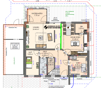

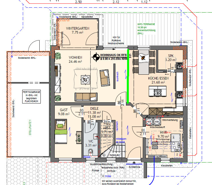

@wiltshire mit
meinte ich eine mobile Wand bei grüner Linie ...halt als Info aus der Küchenplanung.
Das halte ich für viel zu eng und klein. Sorry, aber auch den Esstisch, auch mit Bank statt Stuhl unzureichend. Wer will denn da nach hinten rutschen? Was ist, wenn Besuch kommt? Eventuell gibt es öfter Eltern/Besucher, die das nicht mehr so können, so kuschlig sitzen. Ich bin ja oft dagegen, für andere zu bauen. Aber bei Familien mit Kindern sieht es eben noch etwas anders aus.

Ich meinte die Abtrennung zum Flur, wo jetzt eine Wand ist. Nicht zum Wohnzimmer.
Ja, eine Kücheninsel hat in der Lösung mit Speisekammer nicht ausreichend Platz. Eine "Halbinsel" dagegen könnte funktionieren.
Das was @kbt09 als grüne Wand eingemalt hat, habe ich anderswo tatsächlich so erwähnt (flexible, öffnebare, Trennwand) - durch das was ich bisher so alles zu hören bzw. lesen bekam, wird sich das aber auch ändern. Zeig ich später mit.

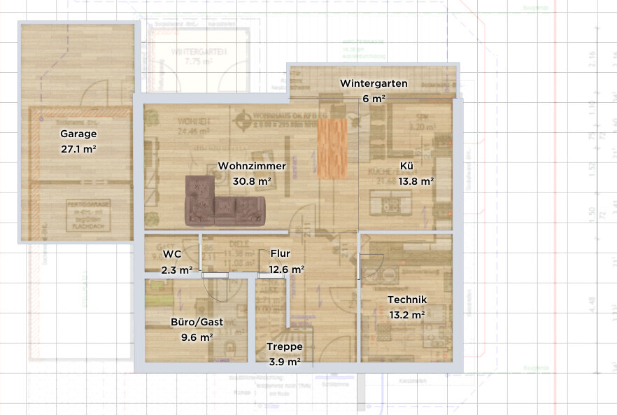

Das wäre noch mal mein schneller Vorschlag zur Nutzung des EGs: besser geschnittenes Büro/Gast (oben dann Allzweckzimmer), WC liegt besser, Garage nach weiter "hinten" zwecks Gemütlichkeit und Sichtschutz auf Terrasse, Wintergarten zur optimierten Raumnutzung, Sichtachse vom Eingang aus (obwohl es bei Haustüren Richtung Straße eher besser wäre, der Eingang liegt seitlich), größerer Technikraum.
Unbedingt die Fenster im OG überarbeiten. Derzeit haben die Kinderzimmer mikrige Fenster, das Büro im OG hat 4 qm Bodenfenster.
P.s. das Sofa ist 270 breit, der Tisch 100 x 200

Oh, wow, danke.
Ok, ich KANN Büro/Gast nicht kombinieren, ich habe entweder ein steuerlich absetzbares Arbeitszimmer oder nicht, wenn da Privatnutzung drin ist, zickt doch das Finanzamt rum -- und auch wenn ein Gast da ist, kann ich nicht einfach das arbeiten sein lassen. (Noch dazu habe ich bestimmte Anforderungen an die Sicherungen von mir überlassenen Materialien, d.h. der Raum ist ohne mich nicht zu benutzen), aber wenn oben das zum Allzweckzimmer wird, kann man das sicher auch als Gästezimmer mitnutzen.
Ein Gedanke den wir da schon länger haben (hat wer anders hier im Thread auch schon als Möglichkeit erwähnt) sind so Wand-Klapp Betten, dann hat man die nur verfügbar, wenn man die braucht. 2 Stück davon ist das Maximum was wir bisher je gebraucht hätten.
Ob die gerade Linie Wohnzimmer/Küche so ganz ohne Trennung dazwischen gefällt muss ich später mal meine Frau fragen.
Fenster: Notiert. Wenn der Wintergarten sich verschiebt, kann das Fenster im entsprechenden Kinderzimmer schon bodentief werden (wobei ich meine, der sagte er will das nicht. So Zwecks Schreibtisch unter Fenster.). Aber doppelte Breite könnte man denen sicher so oder so noch geben, zumindest je einem der beiden Fenster.
